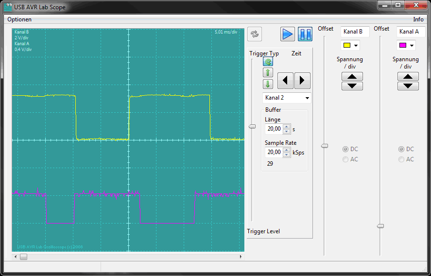

4. Das Windows Programm "USB AVR Lab Scope" macht einen sehr
aufgeräumten jedoch noch nicht reifen Eindruck. Ich wünsche mir
Bedienungshinweise, weil ich außer der Time-Base (Zeit), Spannung/div
und Offset nichts richtig bedienen kann. Entweder ich durchschaue es
nicht, oder es funktioniert bei mir nicht. Wenn ich beide USB AVR Lab
anschließe, dann habe ich 2 mal Kanal 1 oder auch manchmal 2 mal Kanal
2, manchmal aber auch 2 unterschiedliche wie erwartet.
f) Die Windows SW "USB AVR Lab Scope" im Einzelnen:
1. Ein stehendes Bild habe mit "Trigger Typ" "Trigger Level" nicht
hingebracht.
2. Die erhoffte Funktion in Richtung Speicher Oszi ist in der Software
sichtbar (Buffer Länge, Sample Rate) und am unteren Bildschirmrand einen
Slider mit dem ich vermute, dass bei angehaltener Aufzeichnung die
Graphen angeschaut werden können (sollen ?). Wie ich diese Elemente
nutzen kann habe ich nicht herausgefunden.
3. Beim 2-Kanal Betrieb zeigen beide Graphen das gleiche an. Ich wollte
eine TWI Kommunikation auf SCL und SDA darstellen. Ich hatte so viel
Rauschen auf den Leitungen, so dass ich für eine weitere Bewertung einen
Rechteckgenrator verwendet habe und Generator mit meinem Oszi Vorsatz
and den USB AVR Lab mit einem BNC Kabel verbunden habe. Das Signal 10ms
low, 15ms high macht 40 Hz, 4V Amplitude (mit analogem HAMEG HM204
Rauschfrei und mit stehendem Bild gemessen).
4. Optische Kleinigkeiten
Das Feld "Sample Rate" ist für die Darstellung der Einstellung während
der Verstellung zu kurz.
Die Einblendung SPG/Div und Zeitablenkung sind so klein, dass ich die
mir Größer im Einstell-Bereich wünsche.
Die Offset Schieber sind gut. Als Vorschlag möchte ich ergänzen, dass
eine "Ziel Linie" über den Bildschirm gehen sollte, wenn man die in der
Höhe positioniert.
Gleiches gilt für den Einstell-Schieber "Trigger Level".
5. Bei Einstellung Länge = 20,00 stimmt wohl die Abtastrate nicht. Das
Impuls/Pausen-Verhältnis wird nicht richtig dargestellt.
6. Als ich die "Sample Rate" Richtung oberes Ende verstellt habe hat
dies "plötzlich" den Offset beeinflusst. Höhere Sampling Rate hat
möglicherweise zu einem gravierenden Fehler der Darstellung geführt.
7. Wenn man bei angehaltener Aufzeichnung am Offset verstellt, dann
verschwindet die Anzeige der Aufzeichnung.
8. Als ich die Sampling Rate Höher als 20 (konkret auf 30, bei Länge
=20) eingestellt hat das Impuls/Pausen-Verhältnis überhaupt nicht mehr
gestimmt. Statt 10ms low 15ms high hatte ich 7ms low 12 ms high.
9. Manchmal zeigen beide Kanäle das gleiche an, manchmal jeder sein
"richtigs" Signal.
10. Wenn ich beide Kanäle (Länge=20, Sample Rate=20) auf das o.g.
Rechteck-Signal hänge, dann zeigen nicht beide Kanäle das gleiche an.
11. Dass die Umschaltung AC / DC fest auf DC steht stört nicht. Man
sieht, dass hier eine Funktion angedacht, aber noch nicht implementiert
ist.

#2557088
Helmut S. schrieb:
> bis zu 230 kHz Abtastrate
Jawoll, wie soll das mit dem successive-Approximation-Wandler im AVR
gehen? Der braucht 16-17 ADC-Takte(sic) für seine 10bit, bis er eine
Messung im Kasten hat. Dann soll man den ADC nur bis 250kHz betreiben...
Wird der hier hoffnungslos überfahren? Oder ist da ein externer ADC im
Labdingends drin?
mfg mf
