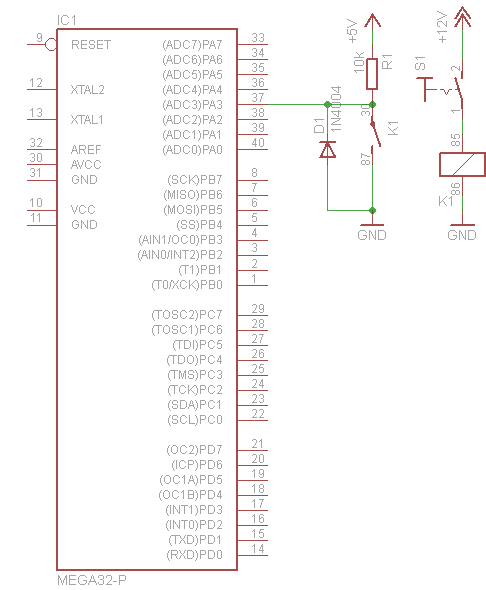

ich habe ein Problem. Mir sterben an einem ATMega-32 reihenweise die
Eingänge des Controllers und ich bin auf der Suche nach dem Grund dazu.
Das besondere an diesem Eingang ist, dass er durch ein Relais geschaltet
wird.
Als Relais kommt ein KFZ-Relais zur Verwendung, welche massenweise in
Autos eingesetzt werden. Diese Schaltung wird aber nicht im Auto
betrieben. Stromversorgung erfolgt über ein Steckernetzteil 12V, einem
7805 inkl. der Standardbeschaltung wie im Tutorial.
Was muss man beachten, wenn man ein Relais an den Eingang eines µC
hängt? Meiner Überlegung nach ist das ja eigentlich nur ein normaler
Schalter, der halt durch einen Magneten bewegt wird. Von daher habe ich
ihn wie jeden anderen Taster auch angeschlossen (siehe 1. Bild).
So geht der Eingang nach wenigen Schaltvorgängen (< 10) kaputt und
liefert dann nur noch zufällige Werte.

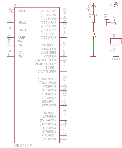

Dann war meine Überlegung, dass man, wenn man ein Relais schaltet, ja
eine Freilaufdiode einsetzt um den induzierten Strom zu vernichten. (2.
Bild) Also habe ich auch das gemacht. Hat mir aber auch nicht
weitergeholfen, der Eingang geht trotzdem kaputt.
Bei den Bilder hab ich es natürlich auf das Wesentliche reduziert. In
Wirklichkeit habe ich in dem 12V-Teil keinen Taster, sondern einen
kapazitiven Näherungssensor, der mir, je nachdem, ob geschaltet, 12V
liefert, oder halt nicht.
Vielen Dank!

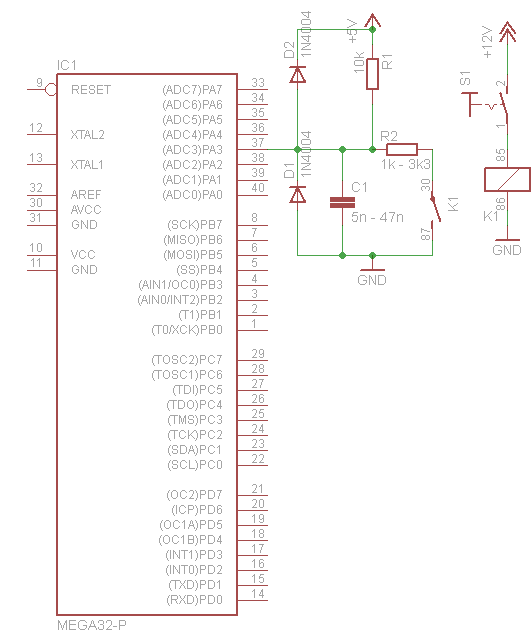

Geordnet nach Wichtigkeit:
1. Lege direkt in die Leitung zu PA3 einen Widerstand (1k - 3k3)
2. Füge Ableitdioden an PA3 hinzu. Eine Diode gegen Vcc und eine Diode
gegen GND, natürlich beide in Sperrichtung. Der AVR hat sowas aber auch
schon intern.
Das ist wahrscheinlich auch das, was immer putt geht.
       ---     1k - 3k3
MCIn    |      ------
o-------o-----|      |-----o vom Kontakt
GND     |
--------o------------------
3. Wenns immer noch nicht reicht, füge noch einen 'Funkenlösch-C' in der
Grösse von 5n - 47n hinzu, parallel zur unteren Diode. Das kann aber den
Puls ein wenig schwammiger machen. Wenns allerdings auf ein paar 10uS
nicht ankommt, macht das nix.

deine eingezeichnet "freiluf diode" muss dirrekt ans relais!!!
die maßnahmen von Matthias Sch. (Firma: Matzetronics) sind voll i.o.

ohh - die närrischen Tage....oder fehlen wohl noch ein paar
Grundlagen???
Frage 1: Wo kommt die "Freilaufdiode" hin?
Antwort a ()  => an die Spule
Antwort b ()  => an den Kontakt
Frage 2: Bist du sicher das du den Port nicht per SW setzt und dann
         mit dem harten Schalten gegen GND in den "Stromtot" treibst???

Hallo Matthias,
vielen Dank für die schnelle Antwort. Nur, um sicherzugehen, dass ich
alles richtig verstanden habe. Mein Pullupwiderstand bleibt und ich
schalte gegen GND?
Ich hab das mal in den Schaltplan eingefügt. Ist das richtig so?
Vielen Dank!
Jens

Zu Frage 1: wenn Du so fragst, hab ich es vermutlich falsch gemacht und
die Diode würde über die Spule gehören.
Zu Frage 2: Ja, da bin ich sicher.

Den 10k Pullup würde ich direkt am Kontakt lassen, sonst erreicht du mit
3k3 in der Portleitung evtl. nicht mehr einen richtigen Low Pegel. Sonst
sieht das sehr gut aus. Ich würde allerdings nicht die langsamen 4004
nehmen, sondern den Klassiker 4148 oder 4151.

Die beschaltung mit den zwei Dioden kannst du die sparen, das hat der
ATMEGA bereits drin. Allerdings würde ich einen 100nf Parallel zum
Eingang (gegen Masse) und der Spule vom Relais eine Freilaufdiode
gönnen.
