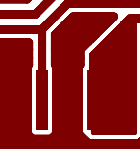

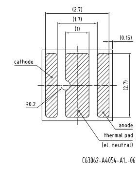

ich habe hier einige Bauteile, welche ein potezialfreies PAD haben.
Dieses wird zur Wärmeabfuhr benötigt. Beim früheren Eagle V5 ging das,
indem ich ein Polygon an der Stelle erstellt hab. Mit dem richtigen RANK
konnte ich dann in der Platine ein anderes Polygon darüber legen und
meine PADs waren flächig miteinander verbunden. Mit dem neuen Eagle V6
scheint aber die RANK-Funktion im Bibliothekseditor entfern worden zu
sein.
Hat jemand eine Idee, wie man das nun lösen könnte? Ein drittes Beinchen
für ein "thermal Net" möchte ich z.B. im LED-Symbol aber ehrlich gesagt
nicht haben. Die alte Lösung erschien mir eleganter.

Ich würde einfach ein entsprechend großes SMD-Pad definieren und dessen
Pin bei Bedarf per Invoke in den Schaltplan hereinholen. Dann kann ich
immer noch entscheiden, ob das Pad nirgends oder sonstwo hingeschaltet
wird...

Ich muss mich nicht entscheiden, ich habe einige Stränge von LEDs welche
ein Potenzialfreies Thermal PAD haben. Da die LEDs sehr warm werden
möchte ich die Wärme direkt an der Quelle bestmöglich verteilen um die
Wärme dann in Richtung Alukern abzuführen.
Es macht auch keinen Sinn, hier ein Massenetz einführen zu wollen weil
meine Platine nur einlagig ist. Bisher ging es mit dem Polygon und dem
RANK sehr gut, siehe Foto Foorprint_Layout.
Eine dreibeinige LED geht natürlich auch, aber zum einen muss ich mein
Layout komplett ändern und wie sieht denn das aus ;-)
