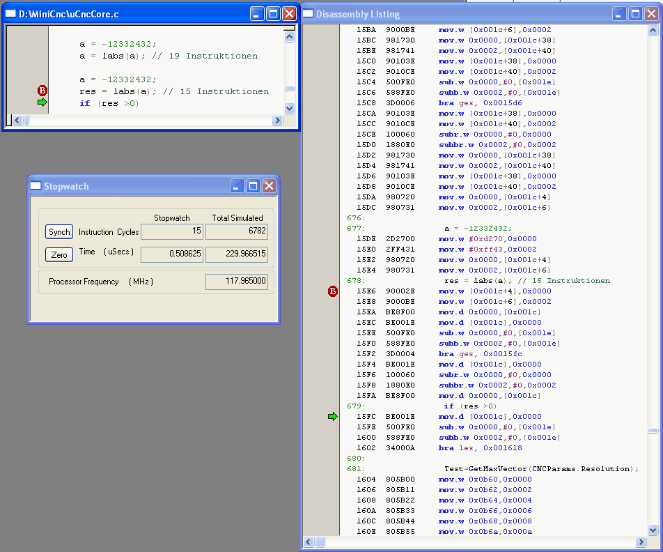

Ich möchte den Absolutbetrag einer int32_t möglichst schnell, aber ohne
Assembler, und mit Standard-C berechnen (Also keine compilerspezifischen
Code, der dann nicht portierbar ist..).
Meine Lösungen sehen momentan so aus:
// Lösung 1:
int32_t labs(int32_t x)
  if (x<0) return -x;
      else return x;
// Lösung 2:
#define labs(x) ((x) >= 0 ? (x) : -(x))
Geht es noch schneller? (z.B. Abfrage des sign-bits durch
Und-Verknüfung..)

#define labs2(x) ((x&0x80000000) == 0 ? (x) : -(x))
dauert aber gleich lang - bei einem dsPIC z.B. auch 19 Instruktionen
Gast #2557871
@Floh: Erst jetzt gesehen)
Ja, ich habe gemessen. Es dauert bei einem 16bit dsPic 19 Instruktionen.
Es geht ja schnell. Mir geht es hier mehr um den Lerneffekt und hier
kommen ja immer wieder super Anregungen.

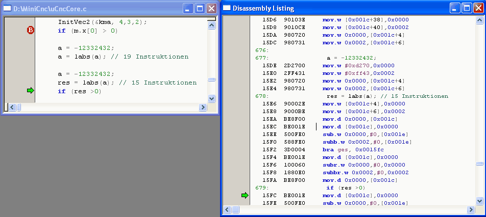

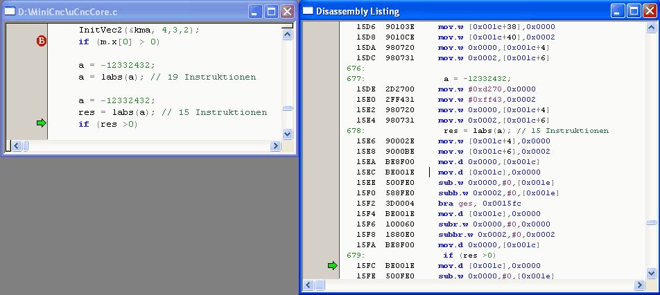

Könntest du mal ein Assembler-Listing davon übersetzen?
19 Instruktionen kommt mir ziemlich viel vor, eventuell stecken da noch
Instruktionen zum Laden und Speichern zwischen Register und RAM drin?
Gast #2558090
@A.K. Nein, die Optimierung ist vollständig ausgeschaltet.
Wieviel man aber bei maximaler Speedoptimierung herausholt, das kann ich
nicht ermitteln. Ich glaube aber, es macht noch einiges aus.
