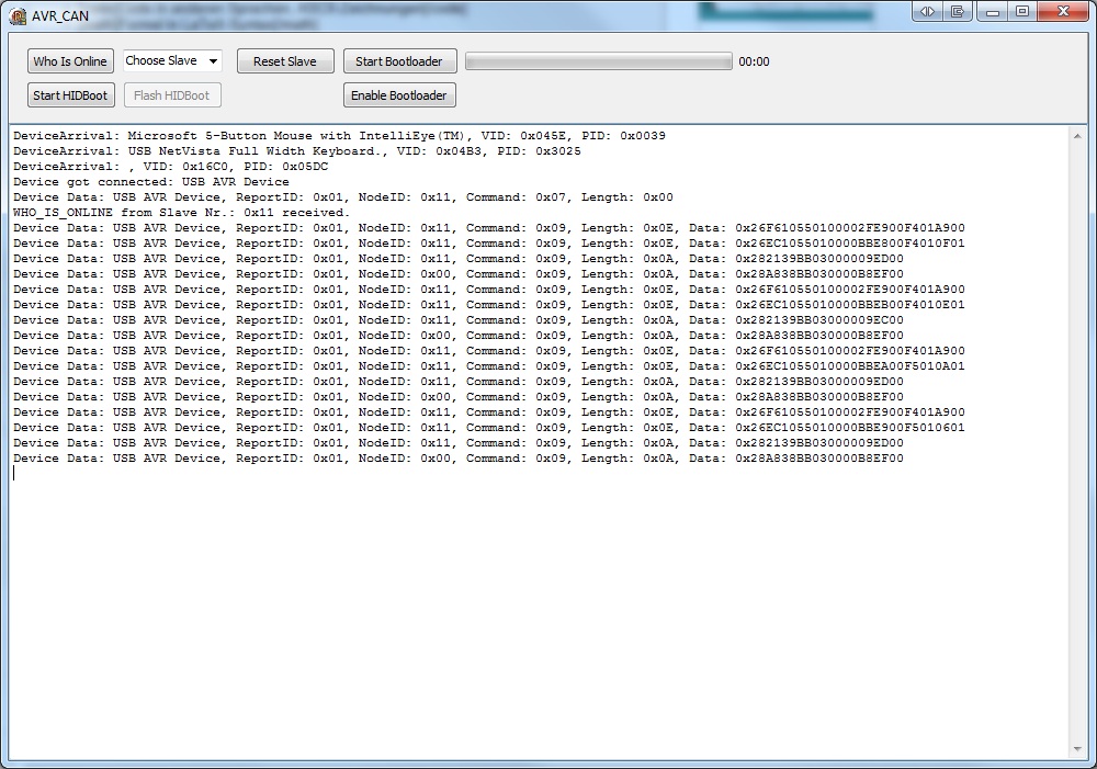

Um einen Atmega168 mit MCP2515 ein ~12kB Flash zu übertragen brauche ich
dann bei 10kbps ca. 72 Sekunden.

Die Steuerung der Slaves mache ich über V-USB. Kann aber per RS232
(uart_getc) auch gemacht werden. Die Befehle IDENTIFY, START_APP,
SET_ADDRESS und DATA werden nur für den echten CAN Bootloader für das
Flashupdate benötigt.
Im "receive_buffer" stehen die USB Daten vom Host:
receive_buffer[0]: Report ID
receive_buffer[1]: Command
receive_buffer[2]: Command Parameter

Anbei auch ein Bild wie ich dann die Daten per V-USB auf dem Windows PC
auswerte.
Beispiel:
Device Data: USB AVR Device,          (USB Device Name)
ReportID: 0x01,                       (USB Report ID)
NodeID: 0x11,                         (CAN Node ID von wo die Daten
kommen)
Command: 0x09,                        (CAN Command (Temperatur CMD))
Length: 0x0E,                         (Daten länge)
Data: 0x26F610550100002FE900F401A900  (eigentliche Daten)
{26}F61055010000[2F]                  ({DS2438 Family} Serial [CRC-8]])
E900                                  (Temperatur: 23,3°C)
F401                                  (Versorgungsspannung: 5,00V)
A900                                  (Sensorspannung: 1,69V)
