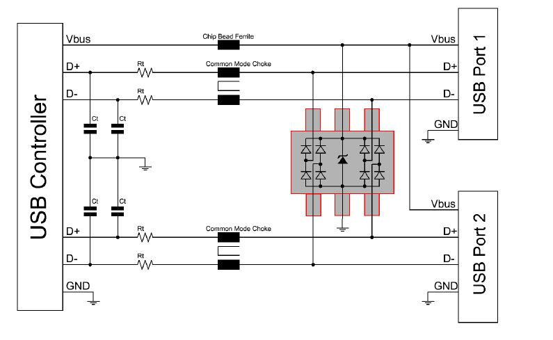

Hallo Leute,
Ich bin grade dabei mich mit USB 2.0 zu beschäftigen dabei bin ich auf
diese Application Note gestoßen jetzt stell sich mir die Frage welche
Kondensatoren würden ihr verwendet Keramik ist klar aber welcher Wert
low ESR notwendig, hat einer Erfahrung oder ein Tipp. Siehe Anhang
Danke für die Mühe bzw. Diskussion
Sehr eigenartige application note.
Wieso werden da zwei unabhängige USB-Kanäle miteinander verbunden?
Das kann nur ins Auge gehen.
Du brauchst je Kanal (in der Reihenfolge von der CPU weg):
* Terminierungswiderstände
* X2Y Kondensator (jeweils zwischen D+/D- eines jeden Kanals!)
* ESD Schutz-Array (jeweils zwischen D+/D- eines jeden Kanals!)
* CM-Drossel
Auch für VBUS würde ich jeweils eine eigene Drossel empfehlen.
X2Y 10pF/50V
z.b.:
http://de.farnell.com/johanson-dielectrics/500x07n100mv4t/mlcc-x2-0402-50v-10pf/dp/1886124
lg,
Andi
Hier die vollständige Version:
http://www.we-online.de/web/de/index.php/show/media/passive_bauteile_-_standard/download_center/application_notes_berichte/Robustes_Design_von_USB_20_Anwendungen.pdf
Ja, die +5V-Rails sollten separat geschaltet und überwacht werden.
TPS2042 wäre eine Möglichkeit für zwei USB-Schnittstellen.
Andreas R. schrieb:
> X2Y 10pF/50V
Geht sicher in die richtige Richtung, eventuell kann man die je nach
Layout auch weglassen. Das Optimum kann man sowieso nur bestimmen, wenn
man ein Augendiagramm aufnimmt und dafür fehlt den meisten das Equipment
- ist aber auch fast nie im Hobby-Bereich notwendig.
