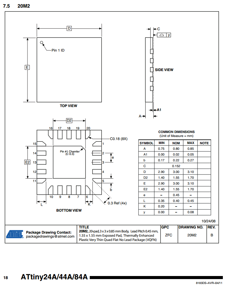

von Timmo H. (masterfx)
Also Atmel hat ja z.B. auch den Tiny44/84 im VQFN Package. Sind auch nur
3x3mm und kann man noch per Hand löten.
Du meinst 4x4mm! Aber im Gegensatz zur Mega8/48/88.. Plattform der auch
4x4mm misst, hat der Tiny nur 5 statt 7 Pins je Seite und das lässt sich
noch gut löten, da gebe ich Dir recht.
Toralf Wilhelm schrieb:
> Gruß Willi
Sorry meinte den Tiny44*A*. Den Tiny44 gibts nur als MLF bzw. WQFN.
>> Gruß Willi
Ah, Danke der ist mir noch gar nicht aufgefallen. Das Kommt da von, wenn
man sich die Datenblätter abspeichert und nie nach neuen schaut.
