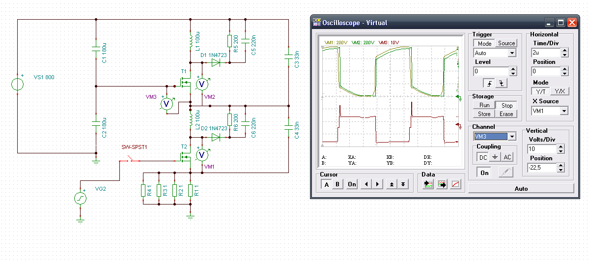

ich hatte als Idee in einem Sperrwandler die Kaskode (zwecks
Sperrspannungveringerung an den Schalttransistoren [working voltage]) zu
verwenden. Ansteuern möchte ich es auch nur mit einem Treiber. Habe mir
folgende Schaltung mit TINA-TI angeschaut natürlich nur abstrakt. Wollte
mir anschauen, ob die beiden Transistoren vernünftig schalten würden.
Und dass mir der obere FET nicht gleich abraucht. Simulation lief ganz
ok, habe aber trotzdem bedenken. Wollte deswegen nach meinungen Fragen.
Evtl habe ich sogar in dem Aufbau etwas nicht berücksichtig. Wie gesagt
war nur eine Idee.
Eingangspannungen:
Vin_min 300V
Vin_max 560Vac rms -> 800Vp
Schaltfrequenz: 100kHz
Beide FETs sollen gleichzeitig schalten und die gleiche Sperrspannung
sehen.
Danke schon mal für die Hinweise

Ich glaube nicht, daß man diese Schaltung als Kaskode bezeichnet,
das gilt meiner Meinung nach nur wenn U(T2) konstant wäre,
ich würde sagen du hast eine Reihenschaltung von Flybacks
an einem kapazitiven Spannungsteiler.
Ob das hält ? Keine Ahnung.
Ich könnte mir gut vorstellen, dass man eher "Kaskade" sagen müsste...
Denn die Kaskodenschaltung hat ja den Hintergrund, dass der
hochspannungsfeste Transistor in Basisschaltung betrieben wird und damit
trotz hoher Spannung schnell geschaltet wird. Ziel der Kaskodenschaltung
ist aber nicht die spannungsmäßige Entlastung des Transistors!
Kurz&Knackig: die Kaskodenschaltung kann in vorteilhafter Weise nur bei
bipolaren Transistoren wirken. Sie wird natürlich auch bei Mosfets
funktionieren, hat da aber keinen Sinn...
Klaus schrieb:
> Simulation lief ganz ok, habe aber trotzdem bedenken.
Ja, wenn schon in der Simulation mehr als 30V Ugs auftreten...
> sehen.
Bei solchen Schaltungstricks stelle ich mir immer die Frage: warum ist
da noch keiner der Mosfethersteller drauf gekommen? Die wollen ihr Zeug
doch verkaufen...

Ben _ schrieb:
> Mit einem rein kapazitiven Spannungsteiler bestimmt nicht. Der wird wohl
> mit der Zeit irgendwohin abdriften und dann dampft's.
Da gehören eigentlich noch hochohmige Widerstände paralell zu den Elkos.
Oder noch besser Mosfets, die den Spannungsteiler aufrechthalten. Damit
währen Verluste minimal. Nur die muss man dann noch ansteuern können :)
Habe sogar schon mal sowas gesehen.
Habe auch schon überlegt wie man es abfangen könnte. Komme aber leider
auf keine vernünftige Idee.
Es sieht so aus als müsste ich mir doch noch den
Halbbrücken-Gegentaktwandler ansehen. Habe bis her nur mit Sperrwandlern
gearbeitet.
Wenn es darum geht, die Steuerleistung zu reduzieren und hohe Spannungen
zu schalten, kann eine Kaskode mit MOSFET oder sogar IGBTs sinnvoll
sein, wie hier in Bild 8.3 G zu sehen:
http://www.joretronik.de/Web_NT_Buch/Kap8_2/Kapitel8_2.html
Die Kaskode eliminiert den unerwünschten Effekt der Miller-Kapazität und
man kann auf der Niedervoltseite vergleichsweise kleine FETs mit
geringer Gate-Kapazität einsetzen. Je nach Betriebsbedingungen kann die
Treiberschaltung sogar den Betriebsstrom für die Steuerschaltung
liefern. Dabei werden quasi die Abschaltverluste des Leistungsschalters
teilweise auf die Versorgungsspannung der Steuerschaltung umgeleitet.

Gast #2559532
>>> sehen.
>> doch verkaufen...
> Die Serienschaltung von MOSFETs zwecks Schalten hoher Spannungen ist
> auch nicht so schwierig:
> http://www.joretronik.de/Driver/LevelShift.html
Gleichzeitiges Schalten ist der Knackpunkt. Wie soll man bei einer
Reihenschaltung von Transistoren, mit nur einem der wirklich angesteuert
wird, dafür sorgen, dass alle gleichzeitig schalten? Das ist leider in
diesem Fall Pflicht. Ansonsten hat man Schaltverluste und man hat noch
mehr mit unsymetrie zu kämpfen.

(Firma: Rehrmann Elektronik) #2559738
Aufgrund ihrer Avalanche-Charakteristik ist die Serienschaltung bei
MOSFETs nicht ganz so kritisch. Beim Sperrwandler ist der steile
Spannungsanstieg bei maximalem Strom problematisch. Bei kleinen
Leistungen hält sich der Spannungsanstieg aber in Grenzen. Die im Link
angegebene Schaltung eignet sich dementsprechend eher für kleine
Leistungen und/oder resonante Topologien.
> Es sind doch Gegentakt-Flusswandler, ich sehe da keine Kaskode.
Die beide Kaskoden im o.a. Bild bestehen jeweils aus einem IRGBC40U und
einem IRFZ44N. Das hat aber nichts mit der Topologie zu tun. Die kann
man natürlich genauso gut auch in einem Sperrwandler einsetzen.
> Muss keine hohen Ströme schalten. 1A avrg. Ein MOSFET tuts auch. Kenne
> mich leider mit den Gegentacktwandlern jetzt nicht so aus. Anders
> gefragt, kann evtl. jemand käufig erwerbliche Steuer-ICs empfehlen?
Dann würde ich den Aufwand mit der Kaskode nicht treiben. Es gibt doch
kleine MOSFETs bis 1500 V. Das reicht für einfache Sperrwandler bis 1000
V Betriebsspannung völlig aus. Wenn nicht, kann man alternativ auch eine
Brückenschaltung einsetzen, wie hier in  Bild 9.2 D/E beschrieben
http://www.joretronik.de/Web_NT_Buch/Kap9/Kapitel9.html
Da brauchen die Transistoren nur die einfache Betriebsspannung sperren.
Der absolute Standard-Klassiker unter den Steuer-ICs ist der UC3842.
Jörg

Hi, Klaus,
Die Arbeitsspannung und die Schaltfrequenz kannst Du mit einer Kaskode
schon vergrößern.
Aber dann muss das Ug des T1 konstant sein, damit am Drain des T2 kein
Spannungshub mehr auftritt. Der Ausgang ist dann Drain des T1.
