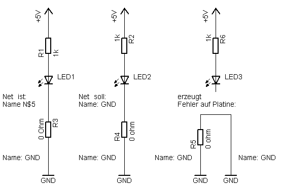

ich möchte zur Überbrückung einer Leitung auf der Platine anstatt einer
Drahtbrücke einen Null-Ohm SMD-Widerstand verwenden. Kann ich Eagle dazu
bringen, daß die beiden Anschlüsse eines Widerstands als ein Net
bezeichnet werden, trotzdem aber zwei echte, routbare Anschlüsse haben?
Oder gibt's n Bauteil das das schon kann?

Das stimmt so nicht. Bei jedem IC, das über mehr als einen GND-Anschluss
verfügt, gibt es die Möglickeit in Eagle in der Bauteil-Bibliothek mit
GND
GND@1
GND@2
etc.
mehrere Pins mit dem gleichen PIN-Namen zu versehen. Das sollte bei dem
Widerstand genauso funktionieren.
Bleibt nur die Frage, ob ihm das weiterhilft, weil er im Endeffekt, wie
von Lothar schon erwähnt, die Luftlinie noch hat...
Gruß, der Icke

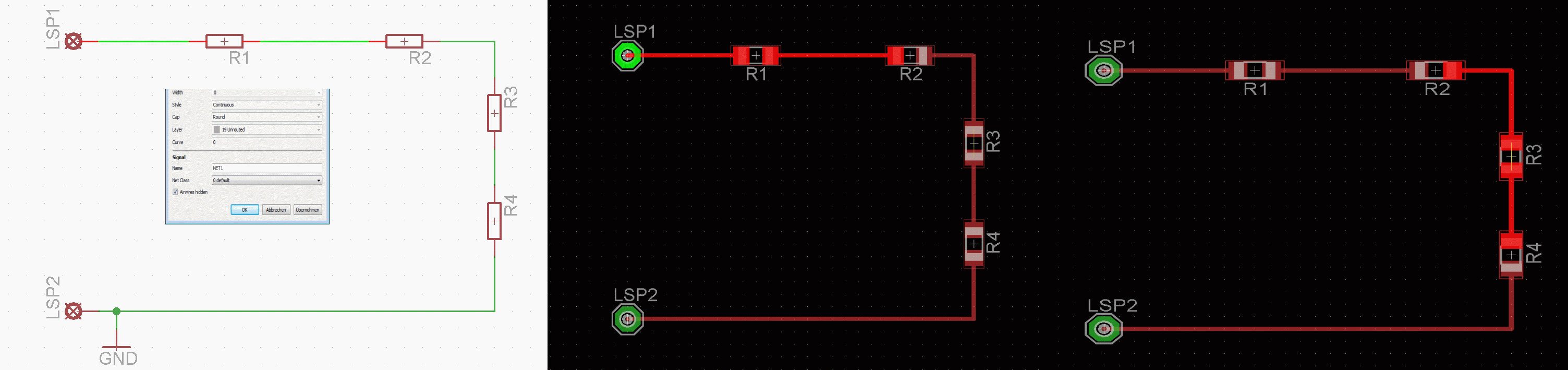

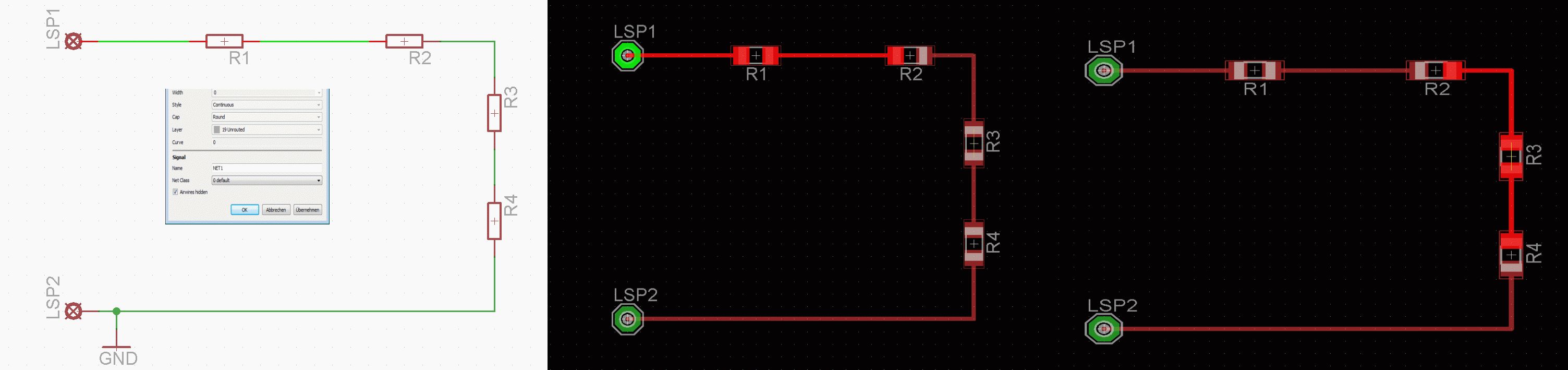

#2560482
Lothar Miller hat es eigentlich bereits geschrieben, hier nochmal mit
Bild und etwas ausführlicher für alle "Gelegenheits-eagler". ;)
Den gleichen Netznamen Bsp. "NET1" links und rechts vom "0-Ohm" Resistor
vergeben (Bsp. im Kontextmenü über den Dialog NAME und NICHT
Eigenschaften, denn letzteres akzeptiert eagle nicht), wie im Bild für
R1 geschehen. Dann verbindet eagle das Netz durch und 'show net1' hebt
das Netz beidseitig hervor im Schaltplan (so wie man es erwartet). Im
Layout (auch dort lässt 'show net1' beidseitig das Netz aufleuchten)
sieht man darauf eine kurze Ratsnestverbindung im SMD-Pad wie bei R3.
Wen das stört, der schaltet wie im Bild für R1 bereits durchgeführt das
Airwire einfach auf hidden (dazu nicht auf das Griffkreuz des Pads
klicken, sondern leicht daneben auf die gelbe Linie dann Eigenschaften
aufrufen). Dann ist es unsichtbar.
Zumindest für manuelles Routen lässt sich damit leben. Die 0-Ohm R' muss
man eben nachträglich in den Schaltplan einfügen und das anliegende Netz
zusammenführen. Das unterbricht leider den Routingvorgang, aber anders
geht es nicht.
