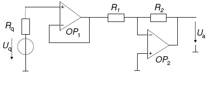

ich beschäftige mich gerade mit dem Thema Rauschspannungsberechnung und
weis da irgendwie nicht so recht weiter, bzw. bin mir nicht so sicher,
ob meine Überlegungen richtig sind.
Zum Differenzverstärker:
Am positiven und am negativen Eingang des OPV's hat ma ja zwei
Rauschstromquellen gegen Masse (am neg. noch zustäzlich eine
Rauschspannungsquelle). Was ich jetzt nicht so richtig weis ist:
1) Tritt die Rauschstromquelle am neg. Eingang nur mit R2 verstärkt am
Ausgang auf oder mit der Verstärkung 1? Meines erachtens schon mit R2.
2) Tritt die Rauschstromquelle am pos. Eingang mit R4*(1+R2/R1) oder mit
R4//R3*(1+R2/R1) (R4 parallel zu R3) verstärkt am Ausgang auf oder geht
diese garnicht mit ein?
Zur zweiten Verstärkerschaltung:
Hier muss man die Schaltung aufspalten. Zuerst berechnet man die
Rauschspannung am Ausgang des ersten OPV's und diese wirkt dann
zusätzlich zu den Rauschspannungsquellen vom zweiten OPV und wird auch
mit dessen Verstärkung vestärkt.
Vorteilhaft wäre, wenn beide OPV's rauscharm sind und der erste ein
wesentlich geringeres Rauschen aufweist, da sich dieses Rauschen stärker
auswirkt. Hier nicht gerade, da ja die Verstärkung 1 ist, aber generell
sollte doch die Rauschspannung der ersten bzw. vorherigen
Verstärkerstufen geringer sein, da sie stärke in die resultierende
Rauschspannung am Ausgang mit eingehen oder?
Hier weis ich nicht, ob meine Überlegungen richtige sind oder nicht.
Vielleicht kann mir jemand einen Ratschlag geben.
mfg
Emil
hoffentlich konnte ich mein Problem annähernd anschaulich rüberbringen!

Stell Dir das bildhaft vor - wo fließt der Rauschstrom aus der
Stromrauschquelle hin? Deshalb entsteht Eingang eine Spannung aus der
Parallelschaltung aller dort angeschalteten Impedanzen.

@Emil:
mir scheint so, als ob sich "niemand" so richtig mit deiner Frage
auskennt, oder einfach keine Lust hat, dir die Antwort zu sagen, weil du
irgendwie selbst darauf kommen solltest.
1) Hier fließt meines Erachtens der Strom über R2.
2) Hier bin ich der Meinung, dass die Parallelschaltung die richtige
Variante ist. (Im Anhang befindet sich meine Überlegung)
Zur Verstärkerschaltung:
Deine Überlegung ist eigentlich richtig, worauf du aber noch achten
solltest (beim Spalten in zwei Schaltungen), ist, dass du die
Stromquelle am neg. Eingang des ersten OPV's miteinbeziehen musst, da
diese bei Betrachtung des ersten Teils (erste OPV-Schaltung) eigentlich
nicht relevant ist. Da jedoch noch etwas nachgeschalten wird, (zweite
OPV) muss diese berücksichtigt werden.
mfg Björn
