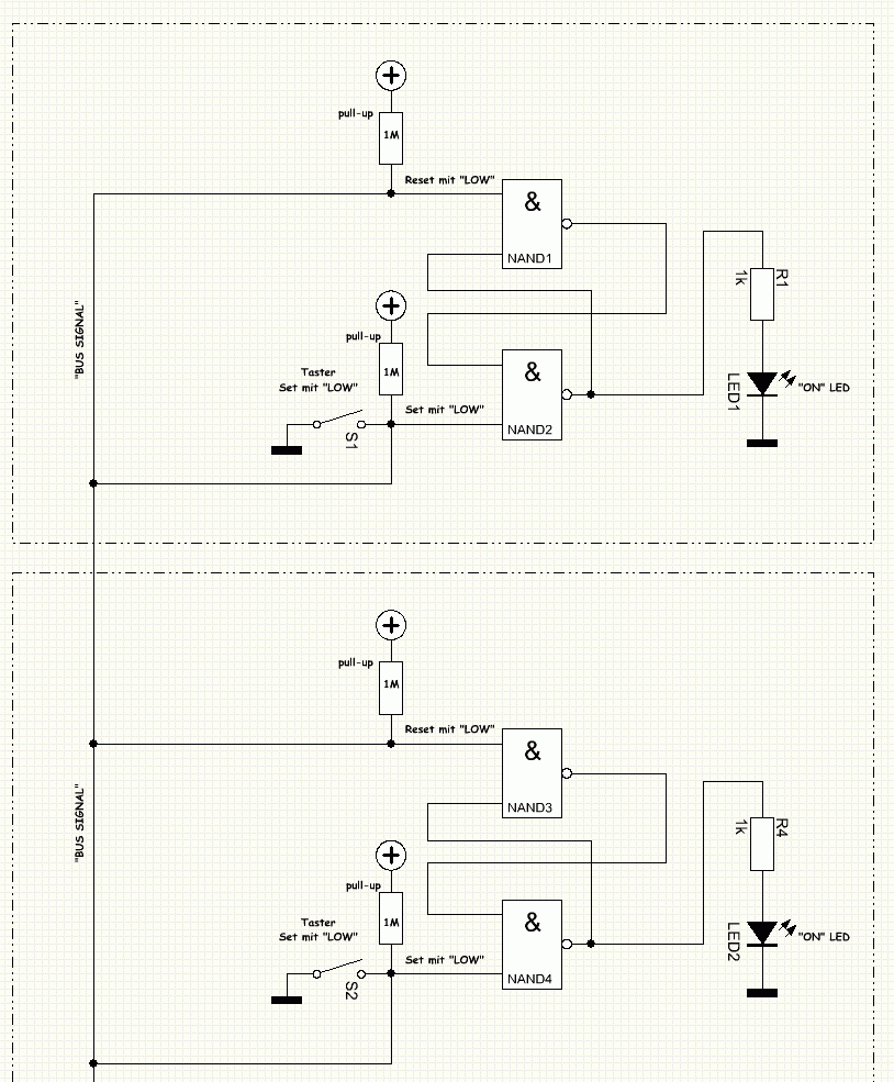

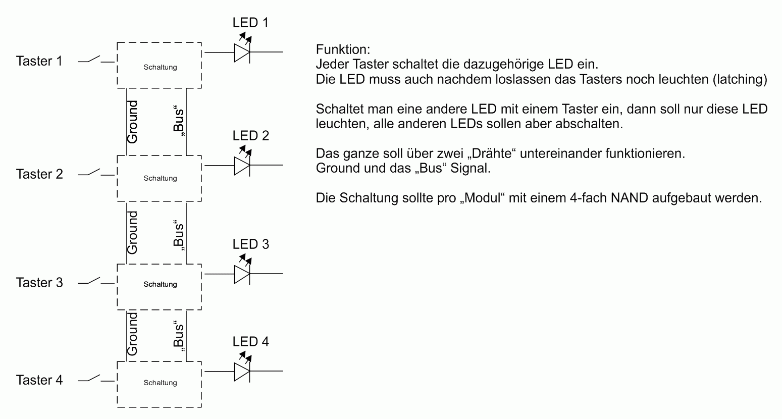

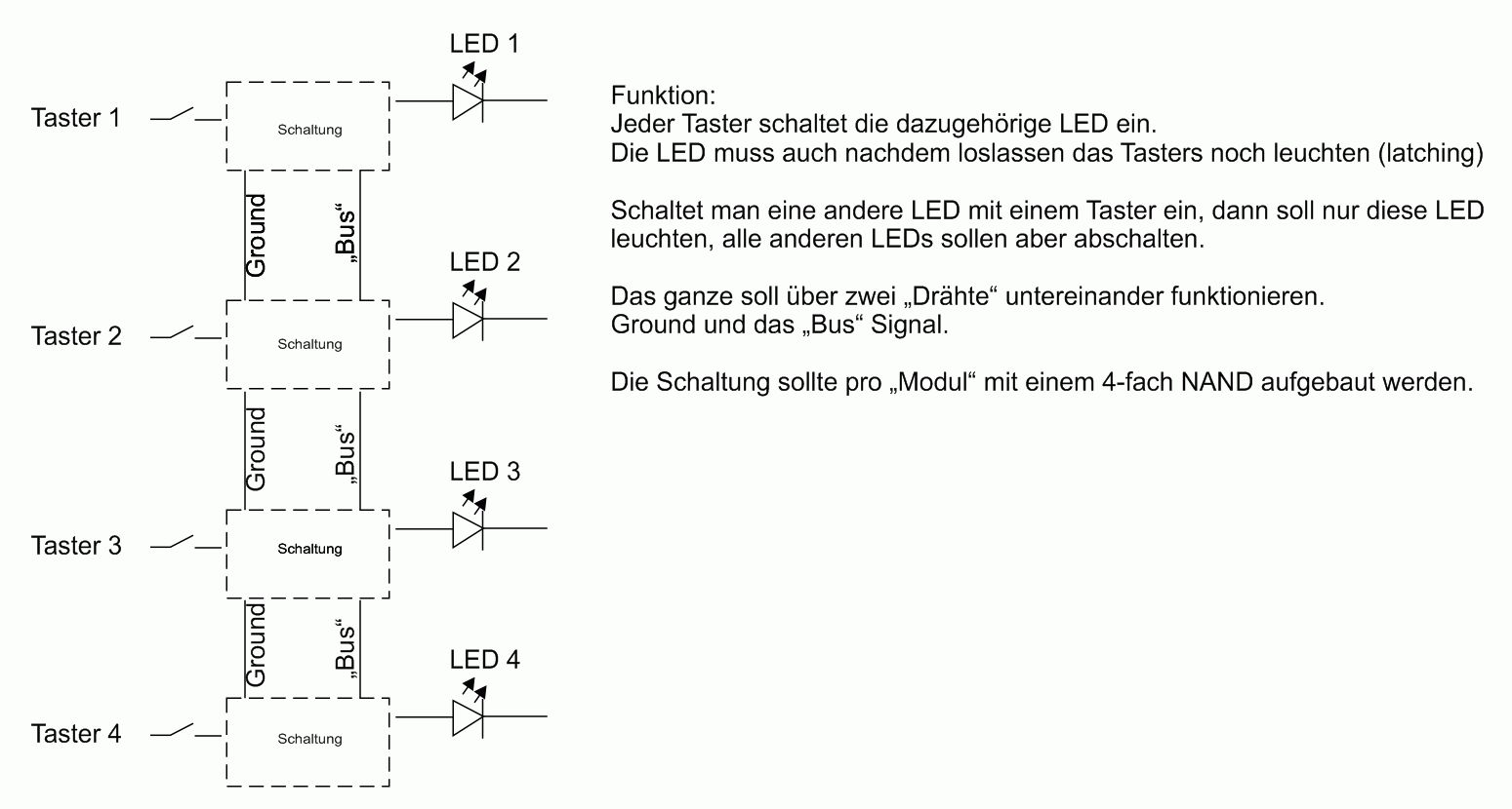

Hallo zusammen!
Ich glaube ich bräuchte mal Hilfe von jemanden der schlauer ist als
ich... ;-)
Und zwar folgendes:
4 Taster
4 LEDs
Jeder Taster schaltet jede LED "EIN". (aber nicht mehr aus)
(d.h. FlipFlop Schaltung... das geht ja noch...)
Aber:
Jetzt soll immer nur EINE LED leuchten und zwar dort wo der Taster
gedrückt wurde. GLEICHZEITIG sollen alle anderen LEDs "gelöscht" (reset)
werden. Außer natürlich die eigene LED.
Das ganze soll über nur eine Verbindung untereinander funktionieren.
(Ground ist allerdings auch überall vorhanden) Man kann das ganze also
mit einem Hi oder Low Signal steuern.
Am coolsten wäre es, wenn mand das ganze mit einem 4-fach NAND aufbauen
könnte.
Hat jemand eine spontane Idee wie man das lösen könnte? (ohne PICs)

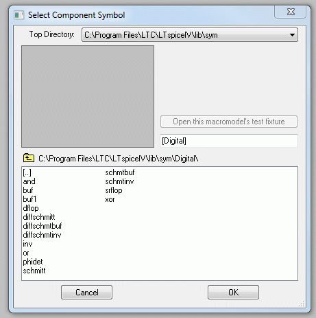

Und, kennt jemand eine gutes Programm womit man Digitalschaltungen
simulieren kann? Ich hab mir LT-Sprice runtergeladen, aber da gibts
keine Nands! Und mit "I-Circuit" auf meinem iPad da gibts immer
"convergence" Problemchen, dann funktioniert die Schaltung nicht mehr -
das passiert aber auch bei Demo-Schaltungen, deswegen kann ich mir nie
sicher sein ob das stimmt was ich immer ausprobiere :-(
Danke!
Roelli.

Das hatten wir schonmal hier vor langer Zeit. Musst du mal suchen. 4
RS-FlipFlops plus ein paar Widerstände und Dioden.

> Ich hab mir LT-Sprice runtergeladen, aber da gibts keine Nands!
Gibt es im Ordner "digital".
von Frank R. (roelli)
Bin ich blind? Bei mir is nix? :-(
von Heinz (Gast)
Klick auf "and".
> Klick auf "and".
Klicken geht! ;-)
Hmm... ahso! Das "AND" enthält direkt einen negierten Ausgang? (als
Kreis dargestellt) Das is ja einfach! ;-)

Das Problem ist, die Schaltungen sind untereinander nur mit Ground und
einem "Schaltpotential" verbunden. Die Schaltung aus dem Link hat
scheinbar mehrere Verbindungen untereinander?
Hintergrund: Mehrere Geräte sollen untereinander verbunden werden
können. Mit einem Stereo Klinkenkabel ist schonmal Ground und das
Audiosignal verbunden - und eine Signalleitung wäre dann noch frei - und
zwar für das "Umschaltsignal".

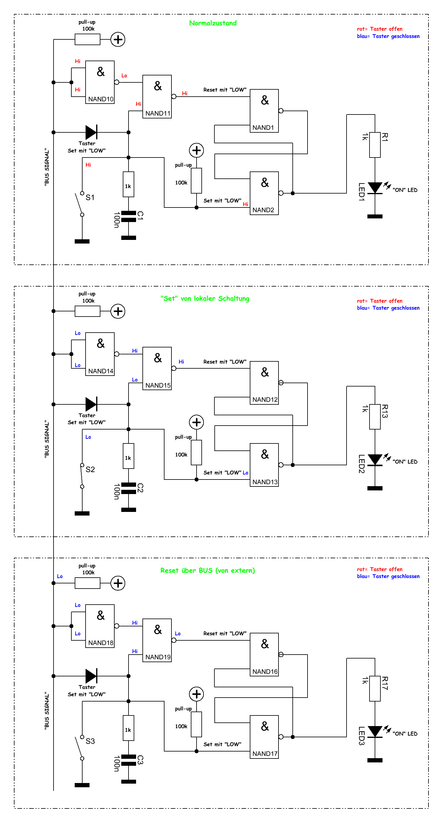

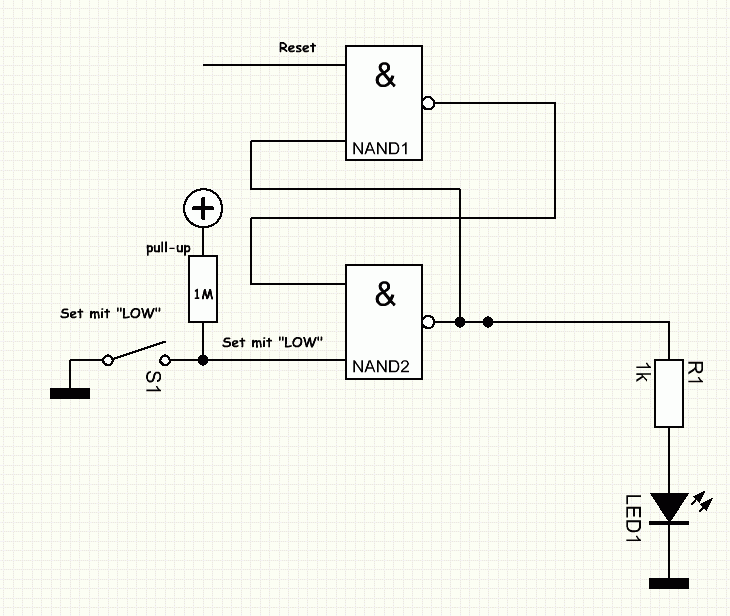

Heinz schrieb:
> Los geht es: Baue eine (NAND)Schaltung auf, die eine LED ein- und
> ausschaltet.
Okay... Versuch 1... siehe Anhang.
Einschalten geht so vielleicht schonmal. Ausgeschaltet werden soll ja
dann von Schaltungen die genau wie diese aufgebaut sind. Nur bei der
Schaltung wo aktuell der Taster gedrückt wird soll die LED weiterhin
leuchten.
von Heinz (Gast)
Wenn der SET-Eingang einen PullUp bekommt, dann der RESET auch.
Die nächsten beiden Schritte:
1. Du baust dir mehrere RS-FFs auf. Welches Signal kannst du verwenden,
um die jeweils anderen FFs zurückzusetzen?
2. Wie kannst du verhindern, dass das schaltende FF zurückgesetzt wird?

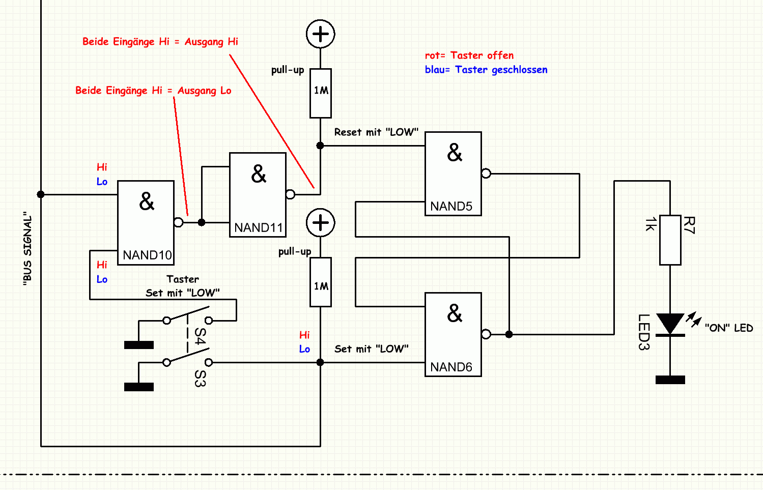

Mist... so gehts auch nich! :-)
von Michael R. (mexman) Benutzerseite
So sind alle Taster parallel geschaltet. -> Entkoppeln (Dioden)
Gruss
Michael

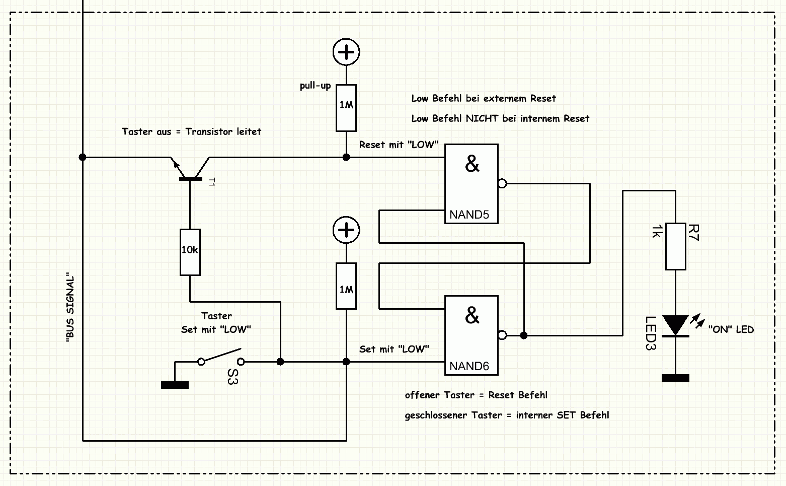

Hmm... vielleicht mittels Transistor den Stromkreis zum Reset-Nand
unterbrechen wenn der lokale Taster betätigt wird?

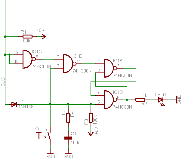

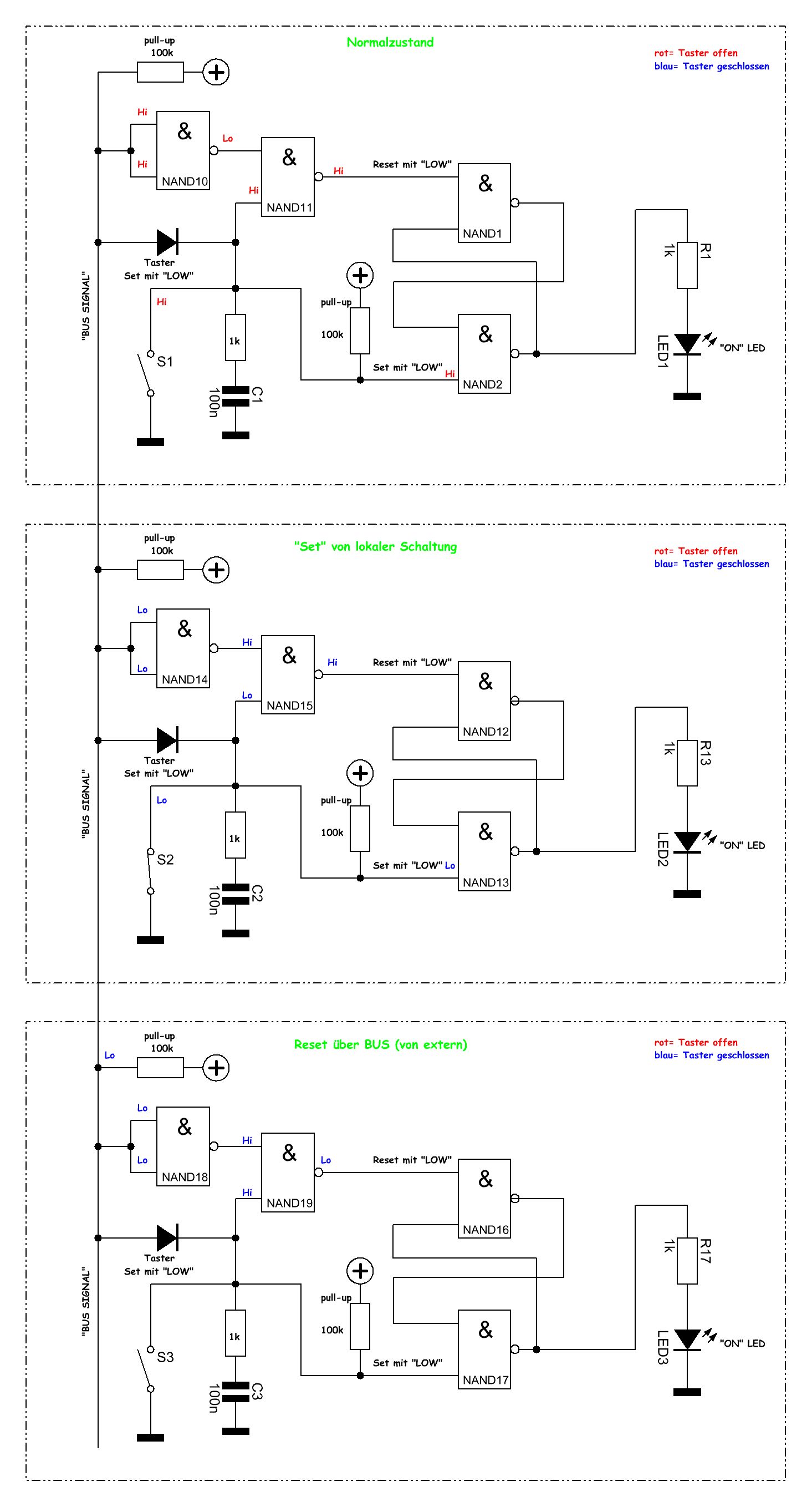

von Falk B. (falk)
@  Frank Röllen (roelli)
Im Prinzip ja, praktisch anders. Du brauchst ein RS-FlopFlop, wo der SET
Eingang Priorität über den RESET hat.
Siehe Anhang. C1/R4 sind zu Absicherung des Timings, wenn der Taster
losgelassen wird, damit das Signal an IC1B noch etwas länger auf LOW
bleibt als das BUS-Signal.
MfG
Falk
Ui! :-)
Das macht einen guten Eindruck! Jetzt verstehe sogar ICH das!? :-)
Hab mal die zugehörigen Pegel und die 3 möglichen Zustände durchgespielt
(siehe Anhang).
Kann der PullUp am Set Eingang nicht entfallen?
(weil... da ist ja noch der PullUp auf dem Bus, Diode in
Durchlassrichtung... dann liegt der Hi-Pegel doch am FF an, oder?)
Und am Reset Eingang vom FF? braucht man eigentlich keinen Pullup wenn
der Ausgang einem Gatter-Ausgang folgt? (sind da evtl. schon intern
PullUps drin?)
Danke!
Roelli.
von Falk B. (falk)
>(siehe Anhang).
Sieht OK aus, wenn gleich die Pegel am RS-FlipFlop Ausgang fehlern, die
sind ja das Ziel des ganzen Aufwands.
Nein, dann würde er ja in der Luft hängen, wenn der Taster nicht
gedrückt ist und der BUS auf LOW liegt.
Ja.
> (sind da evtl. schon intern PullUps drin?)
Nö.
MfG
Falk

noch ein Transistor her wenn's mal ne helle LED sein soll.
Und dann wird sich hoffentlich unser Gitarrist freuen, das er seine
verschiedenen Gitarrenverstärker-Kanäle mit genau dieser Schaltung
umschalten kann.
D A N K E   erstmal an alle! :-)
(wenn einer von Euch mal jemand günstig ne Frontplatte braucht... sagt
mir bescheid!)
Roelli.

von Peter D. (peda)
Als MC würde ich den ATtiny13 empfehlen.
Das hat auch den Vorteil, daß man die Signale entprellen kann, damit sie
störfest sind.
Die TTL-Schaltung wird bestimmt sauempfindlich sein. Ein kurzer Puls auf
der Busleitung schaltet alle LEDs ab.
Peter
