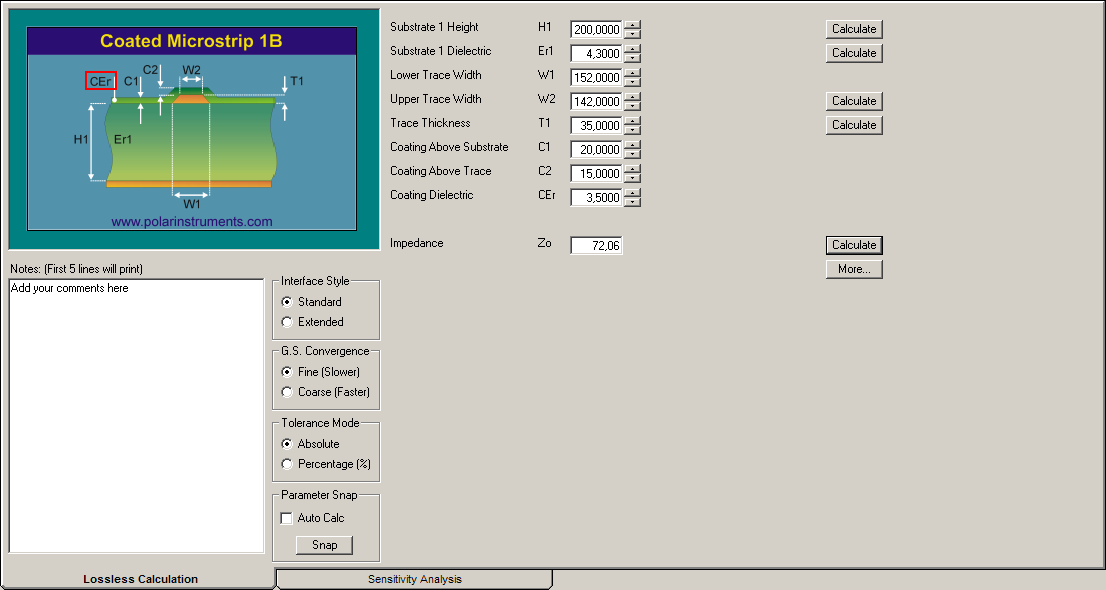

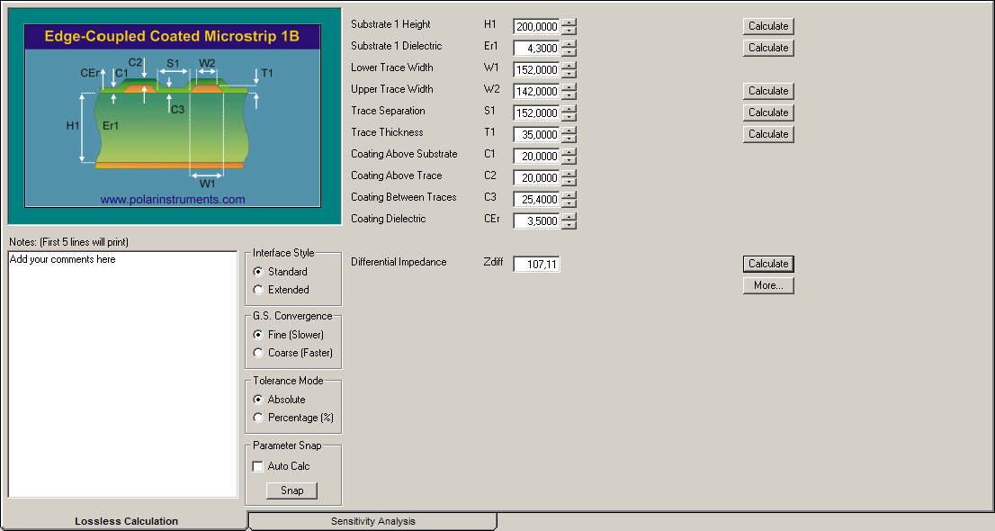

#2560967
Hallo Tobias,
hab mal das Polar-Tool rechnen lassen - wenn ich alle Parameter korrekt
eingesetzt habe, dann komme ich bei ca. 70-72 Ohm raus.
Ich vermute, du wolltest eigentlich 50 Ohm und für die Diff.Signale 100
Ohm (das reiche ich nach). Naja, nicht ganz korrekt, ...
Die jeweils erste (Layer 2) und letzte (Layer 5) Innenlage ist
hoffentlich GND ?

Was müsste ich denn für 100 Ohm für eine Breite wählen? :-/

VCC als Referenz ist o.k.
> meinst du also, das passt alles irgendwie doch nicht?
naja, vielleicht nicht ganz korrekt, aber wenn es funktioniert ist doch
alles i.O. ;)
AFAIK haben die meisten LP-Fertiger eine Toleranz von +/- 10% auf
Impedanzen (wg. Fertigungs- und Materialtoleranzen).
Deine Diff. Impedanz ist soweit ok. (siehe Anhang), wenn du es genauer
brauchst, dann verbreitere die LBs auf 180-190µm bei gleichem Abstand
wie vorher (152µm). Näher zusammen geht auch, aber da könntest du den
Mindest Abstand der Poolfertigung unterschreiten.
