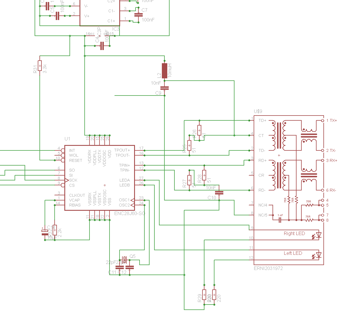

Poste doch mal einen Stromlaufplan

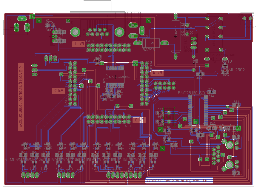

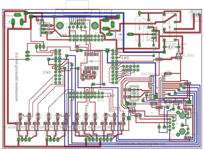

entschuldigt bitte nun habe ich alle Daten zusammen.
Stromlaufplan, Layout etc.
Ich verwende folgenden MagJack:
http://www.pollin.de/shop/dt/MDU3ODQ1OTk-/Bauelemente_Bauteile/Mechanische_Bauelemente/Steckverbinder_Klemmen/RJ45_Einbaubuchse_ERNI_203199.html
Ich weiß nun echt nicht mehr weiter. Der ENC28J60 stellt einen Link her
(grüne LED leuchtet).
Falls ich den Receive Filter komplett deaktiviere, wird auch der
Interrupt ausgelöst (Receive Packet Pending Interrupt). Nur leider sind
die empfangen Daten unbrauchbar.
Falls der Receive Filter auf default bleibt (Unicast CRC und Broadcast)
bleibt der Interrupt high und es wird nix empfangen. Ich dachte es
sollte zumindest ein BROADCAST empfangen werden können.
Hättet ihr noch eine Idee was ich probieren könnte?
Vielen Dank schon mal!

von Pascal H. (pase-h)
Schau mal im Layout: bei R7 hast du noch eine ungeroutete Bahn.
Mfg
von clean-energy (Gast)
> Mfg
Hallo Danke für den Hinweis!
Die Bahn habe ich nachträglich quick und dirty entfernt damit die
SChaltung so ist wie im vorgeschlagenen Stromlaufplan vom ENC28J60
(FIGURE 2-4)
http://ww1.microchip.com/downloads/en/DeviceDoc/39662c.pdf
von Helmut L. (helmi1)
Das Layout ist grauenhaft. Ohne vernueftiges GND Plane wird das nix.
Bei dir kommt der GND fuer den Controller von irgendwo her. Und direkt
darueber noch ein Schaltnetzteil.
Der Ethernetcontroller muss du behandeln wie eine HF-Schaltung. Also
kurze Verbindungen und eine saubere Masse.
Helmut Lenzen schrieb:
> GND Plane
Die Platine hat hinten und vorne Masseflächen welche ich wegen besser
Übersichtlichkeit ausgeblendet habe.
Die Schaltung darüber ist nicht aktiv.
