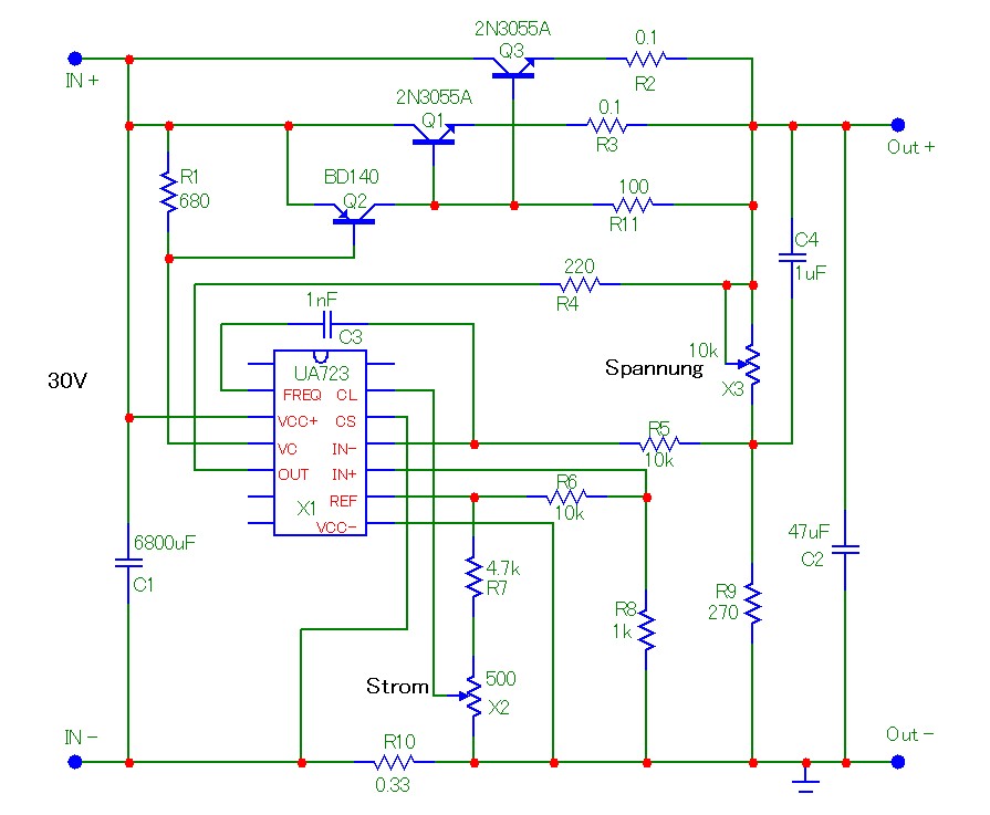

von Zippo (Gast)
die Schaltung habe ich schon mal getestet, lief nicht besonders!
wenn es kein anstpruchsvolles Netzgerät sein soll, dann probier die mal,
geht bis 30V / 3A und ist einfach zu bauen, und läuft gut.
simuliere die Schaltung erst mal mit TARGET3001,
wenn du willst, kannst du die Datei mit SpiceModel von mir haben.
