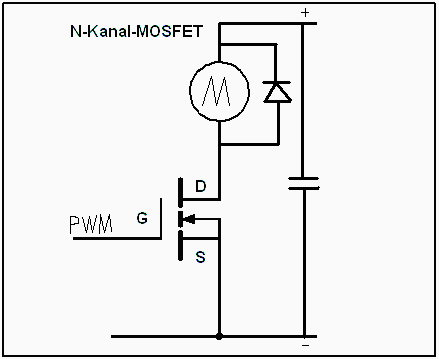

Meine Idee:
Ich greife ein pwm signal ab und lege es an das Gate von einem N-Kanal
Mosfet, ttl pegel fähig.
Source auf Masse und Drain an den Motor der auf der anderen Seite an den
12V hängt. Der Motor sollte über das 25kHz Signal integrieren und dann
etwa gleich schnell laufen wie die PWM Lüfter. Damit das Funktioniert
bekommt er eine Diode in Sperrrichtung Parallel.
Schaltplan ist im Anhang
Der Kondensator parallel zu dem ganzen soll dafür sorgen das die der
Motor nicht irgendwie nach außen Stört. Ob er nötig ist bzw was bringt
hab ich aber eigentlich keine Ahnung… Vielleicht kann sich dazu ja mal
jemand äußern der mehr Ahnung hat wie ich. Dimensionierung hab ich auch
keine Idee bisher.
Eine Tachoüberwachung brauche ich nicht
Jetzt die Frage(n):  1. Funktioniert das prinzipiell überhaupt? Sooo
viel Ahnung habe ich jetzt davon nicht.
2. Brauche ich einen Pullup für das PWM? Weil soweit ich weiß ist es
open collector, allerdings ist es ja auch schon an einen anderen Lüfter
angeschlossen, sollte also einen Pullup haben…
3. Ich habe irgendwo gelesen das 25kHz Signale bei Bürstenlosen
Gleichstrommotoren unangenehme Geräusche Produzieren. Kann mir da jemand
was genaueres sagen?
4. Seht ihr von der Stromstärke ein Problem?
Mein Lüfter sollte nicht über 250mA liegen, der Mosfet den ich zuhause
liegen habe müsste das aushalten (hab die Daten gerade nicht im Kopf)
5. Muss ich bei der Diode was beachten? Soweit ich weiß ist das PWM
25kHz. Brauch ich dafür ne Shottky Diode?
Ich bin leider kein Elektrotechniker sondern nur ein Bastler…
#2561102
1) Ja, sollte gehen. Wenn dein Mosfet die Pegel mag. (Kann sein das der
PWM-Ausgang vom Mainboard mit 3.3V läuft und/oder einen
Pullup-Widerstand benötigt)
2) versuchs erst ohne, einfach nachmessen. (Multimeter an PWM-Pin und
GND, wenn sich bei 50% PWM so 2.5V einstellen isses gut)
3) Ich höre keine 25kHz mehr... Ausprobieren
4) 250mA sollte für die meisten Mosfets in Bastler-Gehäusen kein Problem
sein.
5) 1N4148 würde wohl auch reichen, bzw, für einen BLDC-Lüftermotor,
garkeine.
Gast #2561205
Wiso brauche ich für einen BLDC keine Diode?
Dann würde ich doch durch das aprupte ein und ausschalten vom Motor
ziemliche Spannungsspitzen erzeugen oder?
Danke übrigens für die schnelle Antwort
#2561213
Die ist evtl. schon in dem BLDC-Controller-Chip enthalten, der im Lüfter
verbaut ist.
Und wenn nicht: Das Magnetfeld enthält nicht genug Energie, um einen
08/15 Mosfet beim Ausschalten zu gefährden.
=> Datenblatt, "Repetitve Avalanche Energy" oder Ähnlich.
Aber: eine 1N4148 ist schnell genug, kostet nix, und liegt in so
ziemlich jeder Bastelkiste rum.
Gast #2561237
Lass den Kondensator weg und mach dafür ne Spule längs rein. Die Lüfter
mögen das dauernde Geschalte nicht. Guck mal nach step-down oder
Abwärtsregler. Läuft bei mir mit 19 kHz problemlos.
Gast #2561247
Achso, Tach kannste vergessen. Da muss dan ein p-Kanal rein damit der
Lüfter immer Masse hat. Selbst dann kann es aber Probleme geben wegen
der pwm. Da muss schon eine richtig grosse Spule rein damit der ripple
kleiner wird. Oder Schaltfrequenz hoch..
#2561263
@Turbo:
Die üblichen PC-Lüfter sind schon für den PWM-Betrieb ausgelegt, eine
extra Spule machts nicht besser.
Tachosignal geht natürlich mit geschaltetem GND nicht mehr, aber:
Und der Kondensator macht, da wo er eingezeichnet ist, schon Sinn, hat
Andi richtig erkannt:
Inwieweit die 12V vom PC-Netzteil jetzt störempfindlich sind, ist
natürlich eine andere Frage...
