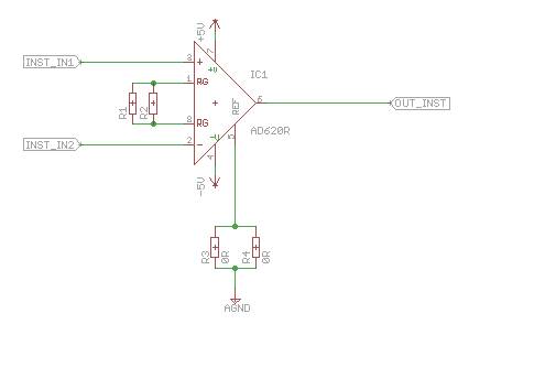

von Bernd H. (masterz)
So sieht aktuell meine Schaltung aus.
Ich denke, das ich nicht einfach die PH-Elektrode da ranhängen kann und
saubere Messwerte erhalte.
von nasowas (Gast)
Du hast den Erdungsanschluss vergessen.
Wozu wird der Erdungsanschluss benötigt und wo kommt der hin?

von MaWin (Gast)
> dann ist doch der Inst- meines Instrumentenverstärkers
> auch an Masse verbunden
Sicher.
> kann und saubere Messwerte erhalte.
Natürlich nicht, die beiden Eingänge schweben ja frei.
Du musst schon für absolute Pegel sorgen, und dazu muß ein
Anschluss an ein definiertes Potential kommen (der andere
hat dann ja definiertes Potential + pH-Spannung).
Schirm an Masse wenn dein Instrumentenverstärker diese
Spannung als Eingangsspannung erlaubt, sonst eben an eine
Spannung zwischen - und +, die virtuelle Masse.

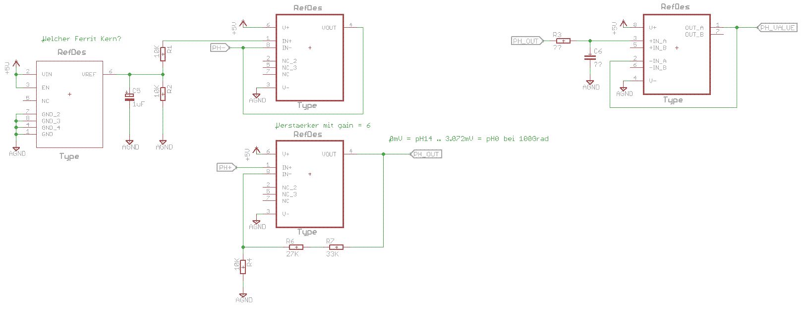

Hallo Leute,
danke für die informativen Antworten jetzt ist mir einiges klar.
Ich bin zum Entschluss gekommen das ich zwei Schaltungen aufbauen werde.
Einmal die Highend (preislich natürlich auch) und einmal die alternative
Schaltung.
Highend hab ich im Anhang nachgebaut und ist von hier abgepinselt:
http://www.ti.com/lit/an/snoa529/snoa529.pdf
LowEnd bin ich noch dabei zu entwickeln.
Die PH Elektrode schwankt in einem Bereich zwischen -414mV und 414mV.
Mit steigener Temp. schwankt der Bereich um +-518.29mV (aus demm
Dokument entnommen).
Die Schaltung hebt nun die symmetrische Spannung der PH-Elektrode um
512mV an, sodass der Wertebereich >=0 wird. Somit spar ich mir die
symmetrische Spannungsversorgung des Instrumentenverstärkers, den ich
stattdessen eingesetzt hätte.
Der Schirm (PH-) hängt nun in meiner Schaltung nicht direkt an AGND,
sondern wird über den Impedanzwandler um 512mV angeboben.
PH+ werde ich wie oben beschrieben an das hochgebogene Beinchen direkt
anlöten. Brauche ich dazu auch noch den erwähnten 22MOhm widerstand der
in reihe zum PH+ Pol geschaltet wird?
Wie kommt man auf den Wert 22MOhm?
Welchen Ferritkern würdet Ihr mir zusätzlich empfehlen (evtl. Farnell
Bezeichnung) damit ich das Kabel zusätzlich entstören kann.
Ich hab an meinem PH Sensor nachgeschaut und dieser hat keine
Guardleitung, da es eine einfache BNC Buchse ist.
Zusätzlich habe ich einen "Angstfilter" eingebaut den man evtl dazu
beschalten könnte.
Viele Grüße
Hallo Community,
ich bin grad dabei die Bauteile für die Schaltung auszusuchen. Jetzt hat
meine pH Elektrode eine BNC Buchse. Also brauch ich für meine Schaltung
einen BNC Stecker. Nun lese ich dass allein der BNC Stecker eine
Impedanz von 50Ohm hat. Wird dadurch nicht schon die pH Elektrode nur
durch den Stecker belastet? Aber irgendwie machen es die Hersteller doch
auch mit BNC Steckern?
MFG Hubert

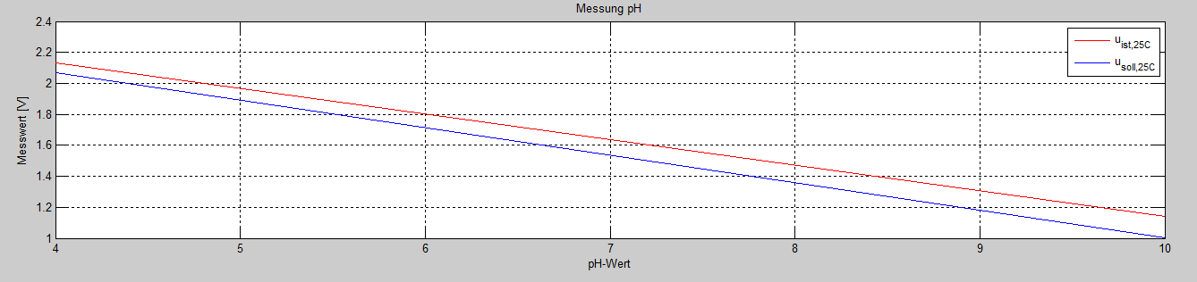

Hallo Freunde der Technik,
die Zeit ist vorangeschritten und ich bin in den letzten Zügen, um
meinen PH-Sensor zu beenden. Ein Anliegen habe ich noch und hoffe hier
eine Lösung zu finden. Mein Problem:
Im Anhang findet Ihr meine Messkurven. Einmal u_ist und einmal u_soll
(u_soll ist aus der Nernstgleichung abgeleitet und zusätzlich mit einem
gain und offset versehen, damit ich meine angehobene u_ist Messkurve
direkt vergleichen kann).
u_ist ist eine interpolierte Gerade zu den Messwerten u_mess(pH 4) und
u_mess(pH10).
Nun ist die Frage: laut Nernstgleichung:
u_theorie = -1.9842*10^-4 * (T + 273.15) * (pH - 7);
u_soll = u_theorie * gain + offset
(nun sollten alle Namensgebungen einmal aufgetaucht sein).
hängt der pH-Wert von der gemessenen Spannung UND von der Temperatur T
ab.
Ich will jetzt folgenden Trick anwenden:
u_mess anhand Faktoren multiplizieren, sodass jeder Messpunkt:
u_soll = korrekturfaktor * u_mess + korrekturoffset.
So könnte ich mein Messwert DIREKT in die Nernst´gleichung (nach pH
Umgesstellt) anstatt meinem u_theorie einsetzen und hätte eine
Theoretische Berechnung der Temperatur mit praktich ermittelten
Messwerten.
Dieser Letzte Schritt fehlt mir. Kann mir jemand auf die Sprünge helfen,
wie ich aus meinem u_ist, den Korrekturfaktor und Offsetfaktor
extrahieren kann um diese dann mit u_mess zu multiplizieren?
Ich hoffe ich hab mein Anliegen verständlich erläutert.
Danke schonmal füßr alle Ansätze!
