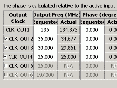

Ich kämpfe mich gerade durch den clk wizzard und stelle fest, dass es
einen Unterschied macht, in welcher Reihenfolge man die Frequenzen
eingibt. Wenn ich z.B. die original eingespeisten 25MHz auf clk1
ausgeben will, bekommt er eine andere Annäherung für den 35 MHz Takt,
obwohl die Frequenzen an sich diselben bleiben und so wie es geht,
machbar sein müssten. Zudem: Bei S3E habe ich mit nur 2 DCMs genau diese
Konfig am Laufen und zwar mit ungerundeten Frequenzen. Beim S6 scheint
das nicht zu gehen, jedenfalls kann er keine PLLs so verschalten, dass
er zur lösung kommt.

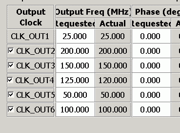

Auch stelle ich fest, dass er keine Lösung für den 125 MHz Fall (aus
100!!!) findet, sondern eiskalt 120MHz einbaut, ohne zu meckern, obwohl
die Frequenz herstellbar ist.
Ich habe versucht, nachzuvollziehen, mit welchen Zwischenfrequenzen er
da arbeitet, aber es macht nicht so viel Sinn.

Im Prinzip sind es zwei Probleme:
Der "wizzard" ist nicht schlau genug, um eine Lösung zu finden, die der
klassische DCM-basierte CoreGen, durchaus findet
und er scheint auch nicht alle Kombinationen zu finden, sondern schlägt
je nach zuerst vorgegebener Frequenz einen Weg ein, der ihm dann einige
Frequenzen verbaut. Oder aber, er rundet falsch. Ich checke das gerade.

> Schon klar, aber mit PLLs müsste man mindestens dasselbe machen können.
Klares JAIN. Hast Du Dir das Schaltbild der PLL mal angeschaut?
Der VCO läuft mit Frequenzen zwischen 400 MHz und 1 GHz.
Die Ausgangsfrequenzen werden mit eigenen Teilern von der VCO-Frequenz
abgeleitet.
Du mußt also zwei Gleichungen lösen: Zum Einen brauchst Du eine
VCO-Frequenz, aus der sich alle Ausgangsfrequenzen erzeugen lassen und
diese VCO-Frequenz muß sich dann noch aus der Eingangsfrequenz erzeugen
lassen.
Außerdem dürfen diverse Minimal- und Maximalfrequenzen nicht unter- bzw.
überschritten werden, ganz zu schweigen davon, das die eingebauten
Teiler auch ihre Grenzen haben.
Ich weiß ja nicht, wie flexibel Du mit den Ausgangsfrequenzen bist.
35 MHz, 30 MHz, 25 MHz. Wofür brauchst Du diese vielen Frequenzen
überhaupt?
Vielleicht läßt sich Dein Problem auch viel leichter lösen?
Das kgV Deiner drei Frequenzen liegt bei 1050 MHz. Das schafft der VCO
nicht. Bei 20, 30 und 40 MHz sieht das schon anders aus. Da ist das kgV
120 MHz. Der  VCO könnte dann mit 480 MHz arbeiten.
