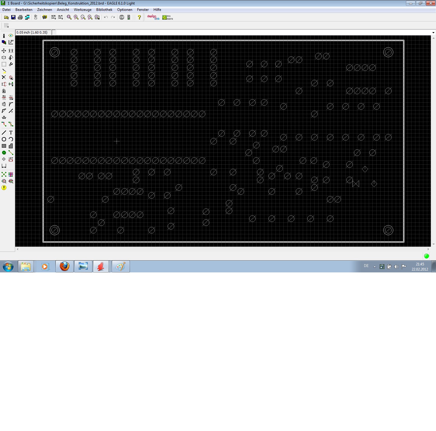

ich benötige Hilfe für das Programm Eagle. Und zwar habe ich bereits
einen Schaltplan und eine Platine erstellt. Alles ist richtig verbunden

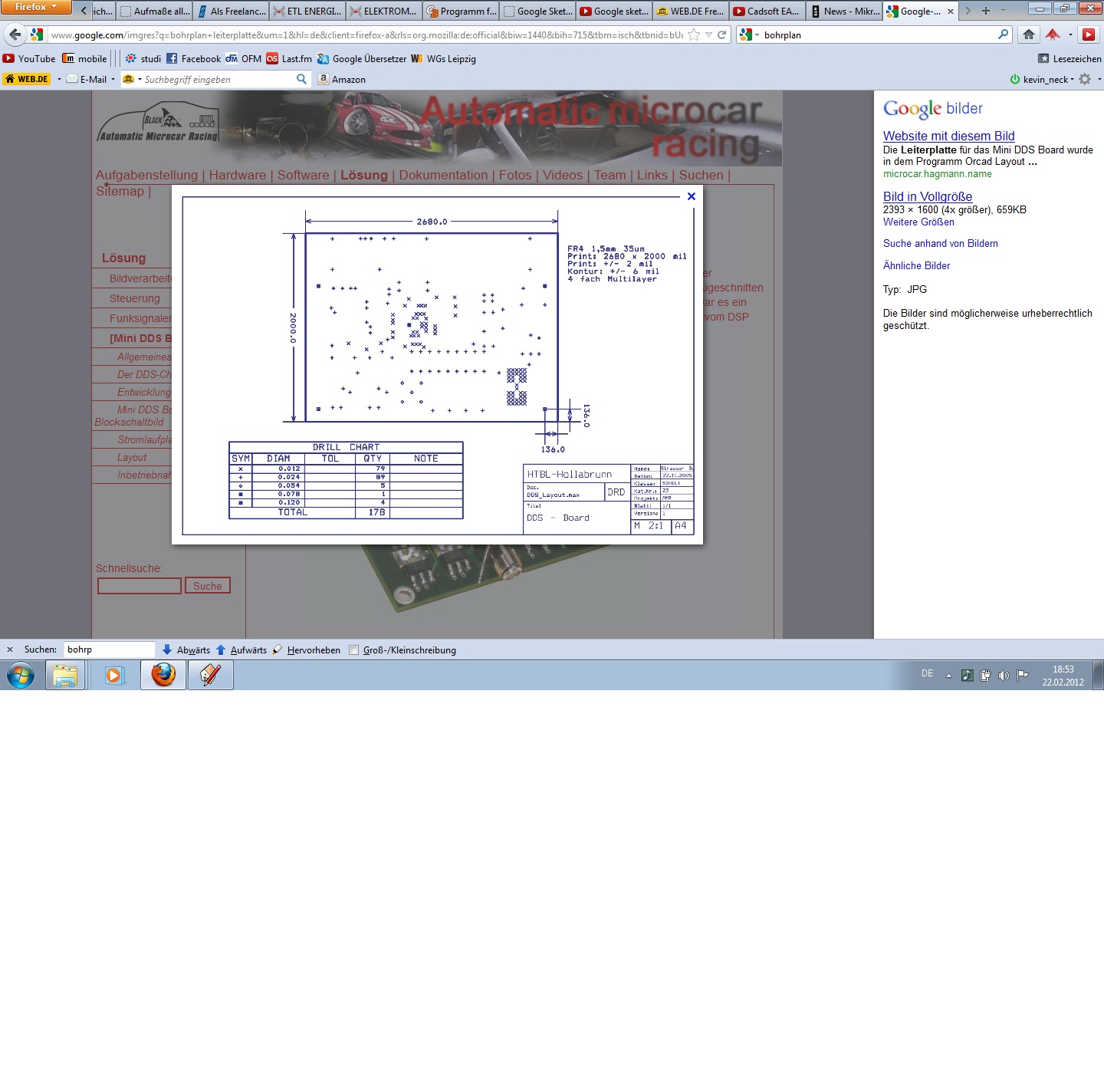

und funktioniert soweit. Jedoch bekomme ich keinen Bohrplan hin, der so
aussieht, wie auf dem Screenshot.
Kann mir Jemand erklären wie das geht, bzw. ob das mit Eagle überhaupt
so möglich ist.
LG
Kevin
Du must halt die entsprechenden Layer ausblenden, dann bekommst du auch
nur die Löcher angezeigt. Ob die Beschriftungen auch so gehen weiß ich
nicht, aber im Zweifelsfall kannst du die ja per PowerPoint nachtragen
Hallo Werner,
deinen Rat habe ich nun befolgt und bin soweit, dass nur noch der Rahmen
und die Lödpads, die ich aber ja eigentlich nicht auf den Bohrplan sehen
will, angezeigt bekomme. Nur benötige ich ja jetzt noch die Maße für die
Bohrlöcher. Wo kann ich diese entnehmen?
LG
Kevin
Ich glaube du kannst einen gerber oder excellon export machen. In einem
der beiden Formate stehen die Positionen der Bohrlöcher bezogen auf den
Nullpunkt. Oder du schreibst dir die Positionen aus Eagle raus.
Wofür willst du die Beschriftung denn haben. Es macht ja keinen Sinn,
wenn anschließend jemand die Werte wieder in die CNC reintippt.

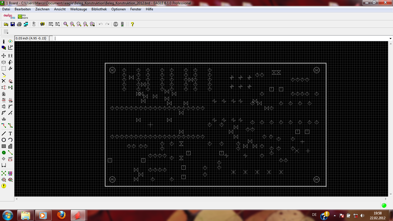

...ja danke erstmal für die Unterstützung!
Anbei noch einmal ein Screenshot mit dem "drill-layer"!
Aber so wirklich sieht das noch nicht wie ein Bohrplan aus, wie ich ihn
kenne. Kann man Irgendwo noch einheitliche Symbole verwenden oder
zumindest eine Legende generieren?

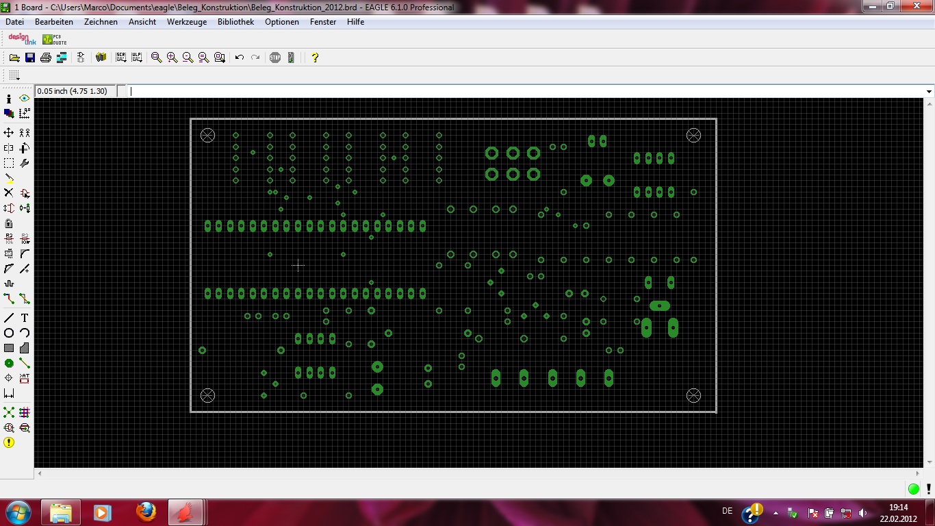

bin jetzt mal alle layer-varianten durchgegangen und sogar vor dem legen
der leiterbahnen ausgestellt (wie im bild zu sehen).
ich nähere mich jetzt dem ziel aba so richtig is das doch auch noch
nicht!?(zum beispiel auf der rechten Seite bzw Symbol / Dimension!?)

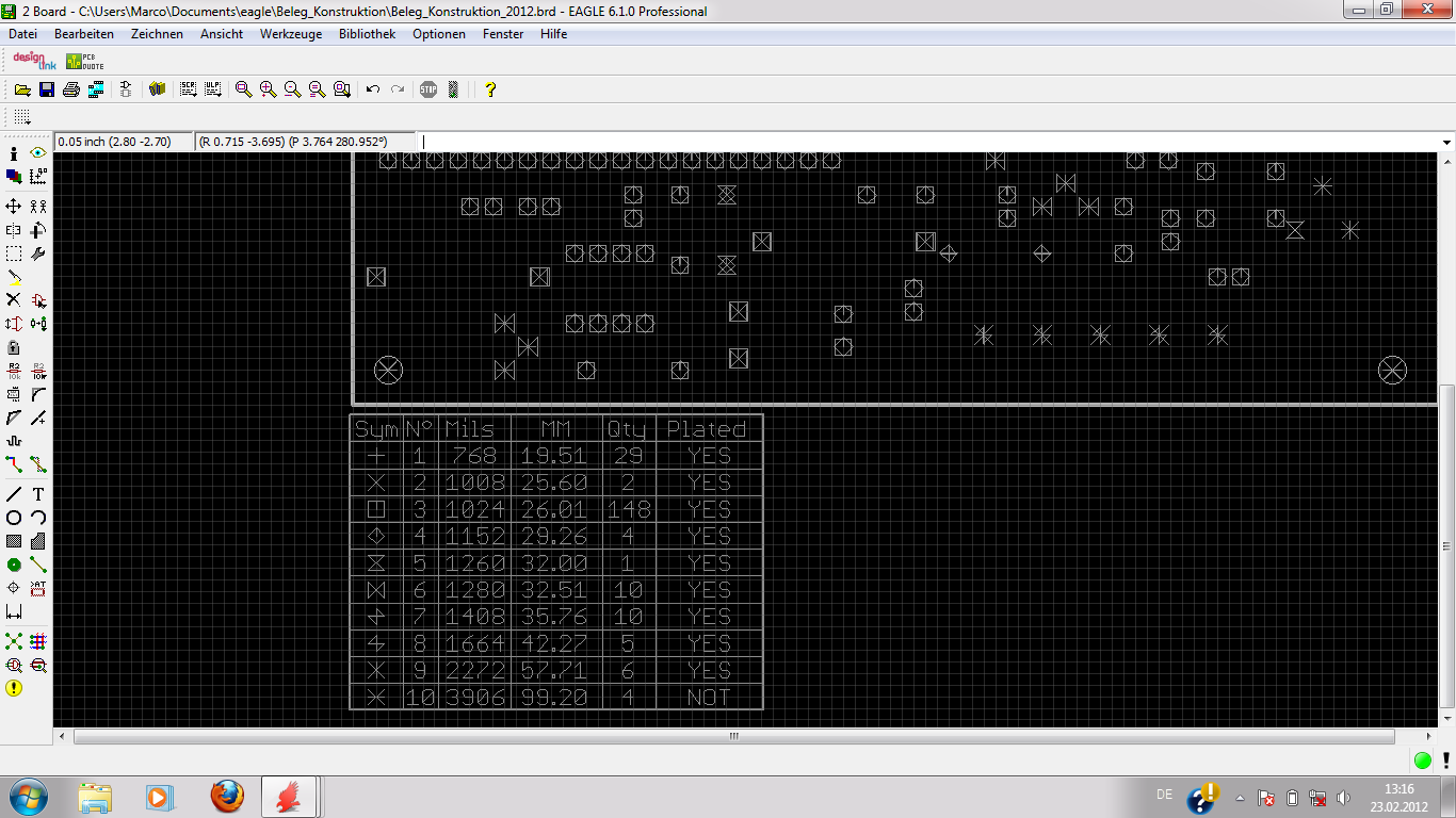

Was ist denn jetzt dein Problem? Hab grad nochmal geschaut, die Legende
kommt bei auch in den Layer "Drilllegend" und liegt unterhalb der
Platine. GGf. ist dein Outline nicht vernünftigt im Layer Dimension
definiert, so dass er nicht weis, wo der die legende hinpacken soll?
Erzeugt denn drill-legend im Verzeichnis deiner Platine eine library, wo
die Legende als Footprint drinn ist?
ja jetzt hab ich das mit dem befehl für "drill-legend.ulp" verstanden!
ist das jetzt eine allgemeine legende oder ist sie bezogen auf das
layout! wenn letzteres stimmen die maße überhaupt nicht... die
nichtleitenden bohrlöcher in den ecken haben wir zum beispiel mit 3,1mm
erstellt (im bild steht was von 99,2 mm)??
