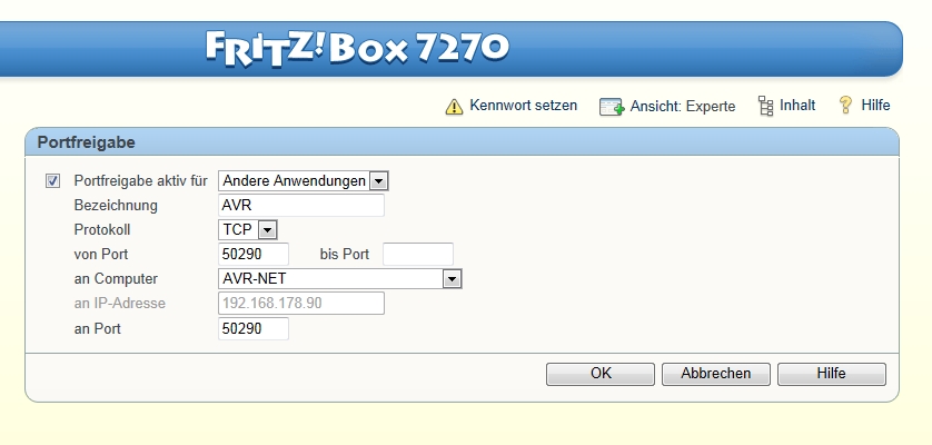

bin etwas ratlos.... bisher habe ich jede Portumleitung hinbekommen. Nur
mit dem AVR-NET von Pollin komme ich nicht zurecht.
Ich habe den AVR-NET auf meinen IP-Bereich der Fritz.Box umgestellt:
192.168.178.90 Port:50290
Intern kann ich zugreifen.... nur von außen geht es einfach nicht.
Ob mit meiner Dyndns oder direkt mit meiner IP von 1&1 - kein
durchkommen.

#2562274
In deinem Fall die IP deiner Fritzbox. 192.168.178.1 ?
Ich habe das selbe Board, mit Standardsoftware und einer FB 7170 von
außen zugreifbar bekommen. Außer den TCP Port zu forwarden und die IP
und Gateway der Platine zu ändern, musste ich nichts tun.
