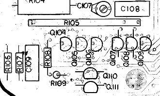

Ich repariere ein Keithley-Multimeter. Verbaut sind Transistoren mit
Bezeichnungen wie
J2715
J2607
S8840
MP842 TRANSISTOR,JFET,N-CHANNEL, DUAL,40V V(BR)DSS,5MA I(DSS),TO-71.
Kann mir jemand sagen wie ich dazu die Datenblätter und heute verfügbare
Ersatztypen finde? Im Internet fand ich die PN5434 und PN4391.
OP

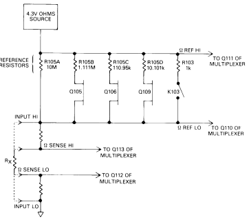

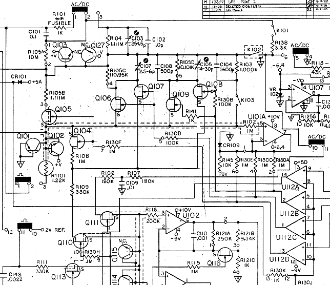

Das Voltmeter arbeitet nun wieder - dank der neuen CPU.
Die Anzeige im 1000V-Bereich ist ok. Ebenso ok ist der Bereich 200mV und
2V. In all diesen Bereichen wird mit Relais umgeschaltet. Diese sind
noch ok.
Defekt scheint die Umschaltung der Bereiche mit den Fets zu sein.
Jedenfalls zeigt das Voltmeter dort -67V an obwohl eine positive
Spannung am Eingang liegt.
Es muss also an den Fets liegen. J2715 und J2607 steht auf den
Plastikgehäusen. Kennt jemand diese Teile? Anbei dazu ein paar Bilder.
Q104-Q109 sind die Bezeichnungen. Die Angaben von Keithley dazu sind
spärlich. Selektierte Teile scheinen es nicht zu sein.

Wichtig dürfte der Leckstrom sein und der On-Widerstand. Bei 10kOhm
wären 1kOhm 10% Fehler, 100 Ohm 1% Fehler und 10 Ohm noch immer 0.1%
Fehler.
Für einen BF256LA steht Vgs0ff -0.5..-7.5V Id=10nA. Manche andere Typen
haben 1uA Leckstrom. Ein 2N5432 hätte 5Ohm ON-Widerstand und 200pA
Idoff. Vishay hat heute das was früher Siliconix war. JFETs sind da
nicht zu sehen. Nur Mosfets. Oder übersehe ich da was?
