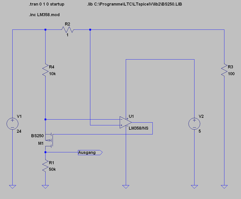

von MaWin (Gast)
24V  --+---SHUNT----+--
       10k           |
       S|    /-|--+  |
 BS250  I|--<  |     |
  o.ä.  |    \+|-----+
        |   TL071
        +--------------- Spannungsabfall am SHUNT * 5
       50k
       GND

von Heinz (Gast)
Die Schaltung von MaWin funktioniert bei mir nicht. Der Ausgang führt 20
V. Woran liegt's?
von Michael H. (michael_h45)
Falsche Versorgung.
Du musst entweder die Eingänge vom OpAmp noch weiter runterteilen, oder
den OpAmp mit 24V versorgen.
Ein LM358 ist aber auch nicht geeignet. Du braucht entweder einen
JFET-OpAmp oder einen Rail2Rail-OpAmp für diese Schaltung.
von Heinz (Gast)
Michael H. schrieb:
> Falsche Versorgung.
Danke für den Hinweis. Jetzt funktioniert es (Simulation) :)

von Hubert (Gast)
@MaWin:
VIELEN DANK, damit kann ich bereits etwas anfangen!
diese Schaltung sollte ich doch im Prinzip für beide Spannungen nutzen
können, wenn ich für die andere "Seite" den P-Fet durch einen N-Fet
ersetze, oder sehe ich das falsch?

von Anja (Gast)
ja.
auf der anderen Seite brauchst Du statt des TL071 einen LM358 oder einen
anderen OP der bis auf 0V herunter messen kann.
Den Widerstand auf der anderen Seite des N-Fet solltest du nicht an
Masse sondern an +5V anschließen. Deine Meßspannung ist dann 5V -
"Spannung am Widerstand".
Gruß Anja
Sorbititius schrieb:
> Es funktioniert auch leidlich mit dem LM358. Allerdings kommt der OPA
> nicht unter 20 mV ((siehe Datenblatt w. c.) an die GND-Versorgung.
Das ist nicht das Problem, sondern wie weit die Eingänge an die Positive
Versorgung kommen und wie weit nach oben die common mode range reicht.
Daher ja auch der Hinweis mit dem JFET-OpAmp.
> Das Datenblatt habe ich so verstanden, dass dies nur möglich ist, wenn
> alle zu messenden Spannungen innerhalb der Versorgungspannung des µCs
> sind.
Richtig. Musst du also um einen Faktor von knapp 5 teilen und mit der
geringeren Skalierung der Messgröße klarkommen.
