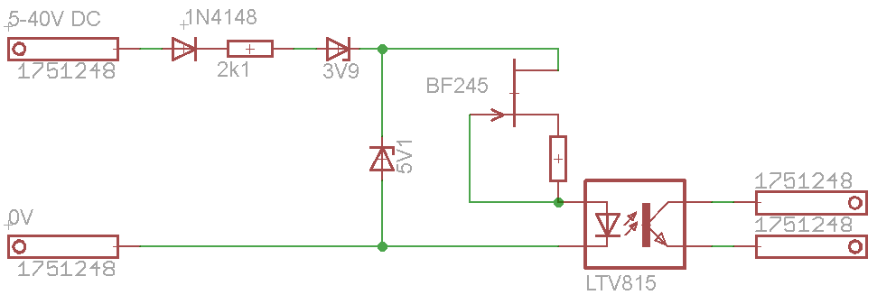

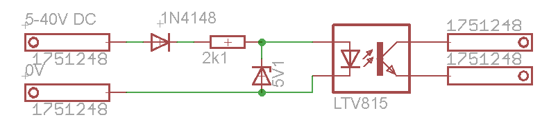

von Dennis R. (denver)
Hier noch die 2 Varianten, wie ich das sehe.
Funktioniert das wie gewollt, oder gibt es andere Möglichkeiten?

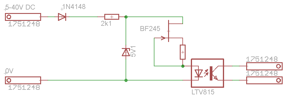

@ Falk: Danke!
So in etwa?
von ArnoR (Gast)
> So in etwa?
Nein. Die 3V9-Z-Diode ist falsch gepolt, die 5V1-Z-Diode führt dazu,
dass die Stromaufnahme gerade nicht begrenzt wird.

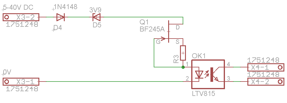

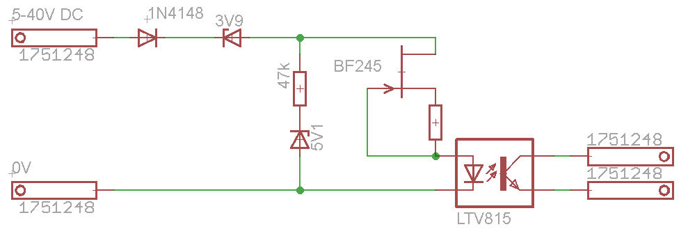

@Arno: so besser?
von Falk B. (falk)
@  Dennis R. (denver)
>So in etwa?
Nö.
Warum haben deine Bauteile keine Namen? Der Widerstand oben quer raus,
die 3V9 Z-Diode umpolen, die 5V1 raus. Den BF245 muss man GENAU
kennzeichnen, A/B/C, die haben deutlich unterschiedliche Nennströme. An
Stelle des JFET kauft man da angepasste Current regulator diodes, die
sind besser selektiert und brauchen weniger Spannungsabfall. Bei 3mA
reicht auch ein LM334, macht bei 40V gerade noch zumutbare 120mW.
MfG
Falk
von Falk B. (falk)
@Dennis R. (denver)
>@Arno: so besser?
Nö. 47k raus, 5V1 raus.
