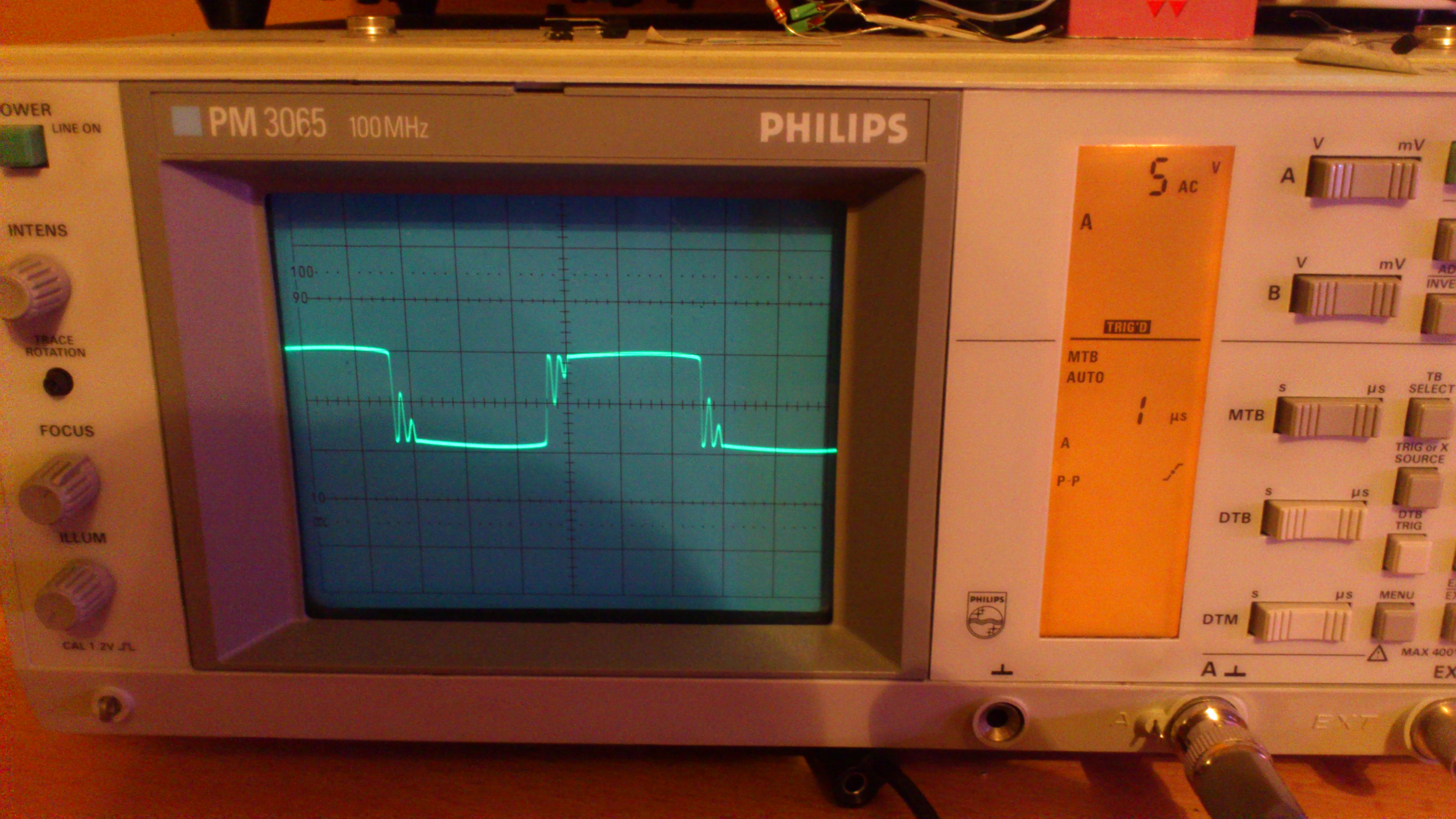

Royer Converter - keine volle negative Halbwelle
OP #2563666
Hallo!
Dies ist mein erster Beitrag in diesem Forum und muss euch gleich schon
mit einem Problem konfrontieren :-)
Ich habe den Royer Konverter nach Artikel
( http://www.mikrocontroller.net/articles/Royer_Converter )
aufgebaut.
Habe die gleichen Bauteile verwendet und den Aufbau mehrmals
kontrolliert.
Nun ist meine Frage ob jemand den schon mal aufgebaut und
oszilloskopiert hat?
Wie man sehen kann schwingt der Converter bei ungefähr 275kHz.
Habe die Transistor Typen BC337-40 und BC547C ausprobiert.
Es wird auch Energie übertragen, nur nicht so effizient da ja ein
Großteil der negativen Halbwelle fehlt.
An der sekundärseitigen Spule hängt eine Gleichrichtung mit 4 1N5818 +
100µF Kondensator + 5V Stabi.
Der Luftspalt beträgt momentan circa 4mm.
Ich bin für viele Infos dankbar!
Grüße
Rico
#2564573
@  Rico S. (rlgo)
Sicher, ist sovollkommen in Ordnung. Die Transistoren schalten
abwechselnd durch, gegen Masse gemessen sieht man abwechselnd am
Kollektor von T1 und T2 die Halbwellen. Misst man differntiell ZWISCHEN
den beiden Kollektoren, hat man einen soliden Sinus. Das ist der
"Trick". Miss einfach mit zwei Kanälen die beiden Kollektoren gegen
Masse und invertiere einen Kanal am Oszi.
Dann würde nix schwingen.
MFG
Falk
OP #2564704
Vielen Dank für die tolle Antwort!
Habe es gerade nachgemessen und es passt alles so :-)
Es war auch schwer zu glauben, dass ich trotz 5mm Luftspalt noch 63
LED's ohne Probleme antreiben konnte mit dem "Fehler".
Viele Grüße
Rico
