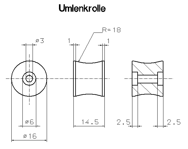

ich habe ein kleines technisches, nicht elektronisches Problem. Ich muss
eine Gewindestange (m10) führen. Sie wird durch ein mit Gewinde
versehenes Zahnrad nach oben und unten geschoben. Jetzt habe ich mir
schon von Conrad eine Buchse gekauft, jedoch klingt das sehr klapperig
wenn die Gewindestange da durchfährt. Jetzt wollte ich eine Führung aus
Umlenkrollen bauen. Dazu benutze ich ein innen 15mm breites U-Profil.
Jetzt kommt mein Problem: Ich finde keine ausreichend Breiten aber vom
Durchmesser ausreichend kleinen Rollen. Ich könnte sie in einem 3D
Programm zeichnen und würde sie gerne drucken lassen. Ich benötige keine
professionelle Qualität, da die Gewindestange sehr wenig bewegt wird.
Könnte mir also jemand mit einem Makerbot oder ähnlichem helfen? Gegen
Unkostenerstattung natürlich.
Vielen Dank schon im vorraus.

Einfacher wäre es, eine Rolle zu drehen oder zu Fräsen (drehen
bevorzugt).
Nenne doch mal die Maße oder stelle eine Skizze hier ein. Sooo exotisch
kann deine Rolle ja nicht sein.

Die Zeichnung habe ich entdeckt und die müsste passen. Logischerweise
geht drehen auch.. nur ohne Drehbank improvisieren ist nichts.
von Hobbymetaller (Gast)
Was ist mit den Senkungen, sollen da Lager rein? Dann müsstest du schon
Toleranzen angeben..
