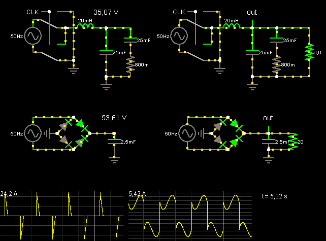

Ich möchte aus einem 120VA (2*18V @ 3,3A) ein Netzteil bauen.
Normalerweise kommt hinter den Trafo (beide Wicklungen in Serie = 36V)
einfach ein Gleichrichter mit dickem Kondensator dahinter. Das ganze hat
aber zwei Nachteile, zum einen läuft die Spannung bei geringer Belastung
auf den Spitzenwert hoch (bei dem Trafo gemessen 60V) was Spannungsfeste
Kondensatoren erfordert. Zum anderen sind die Peakströme sehr hoch was
die maximale Leistung begrenzt.

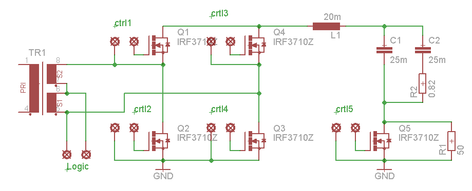

Daher habe ich einen aktiven Gleichrichter gebaut. Er besteht aus einem
AVR der die Ansteuerung (natürlich Potenzialgetrennt) übernimmt, sowie
aus 4 Mosfets. Die Mosfets sind so verschaltet, dass im ausgeschaltetem
Zustand die Bodydioden einen normalen Brückengleichrichter bilden. Der
µC steuert nun die Mosfets an, deren Diode grade leitet. Dazu greife ich
einfach den Sinus einer Windung ab, und berechne daraus die
Schaltzeitpunkte.
Das funktioniert auch ganz gut, habe mal mit 80Watt Ohmscher Belastung
gemessen, und das Ergebnis ist ein recht sauberer abs(sin(x)). Es wird
auch nix warm, außer der Last.
Der nächste Schritt ist nun ein LC-Filter. Dieser pendelt sich sowohl im
Leerlauf als auch bei Last irgendwo um den Mittelwert ein. Voraussetzung
dafür ist aber, dass der strom in beide Richtungen (vom Trafo und zum
Trafo) fließen kann, was bei einem aktivem Gleichrichter ja gegeben ist.
Damit der LC-Filter nicht zu schwingen anfängt, wenn die Last
unglücklicherweise genau mit der Resonanzfrequenz schwankt, ist statt
dem C zweimal 0.5 C parallel drin, einer aber mit einem
Serienwiderstand.
Damit beim Einschalten das ganze nicht erstmal riesige Ströme zieht, ist
vor dem Filter ein Widerstand für den "Softstart", welcher ab einer
gewissen Kondensatorspannung überbrückt wird.
Das Problem ist nur, dass es soweit nicht kommt. Sobald ich alles
einschalte (Mosfet Q5 zum überbrücken ist dabei noch aus), läd sich der
Kondensator sehr flott (< 1 sek) auf, gleichzeitig fängt der Trafo stark
an zu brummen und eine kleine Metallmutter die zufällig daneben lag,
fing an zu hüpfen. Außerdem wird sowohl der Trafo als auch die Mosfets
Q1-Q4 sehr heiß.

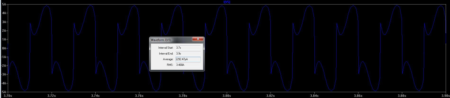

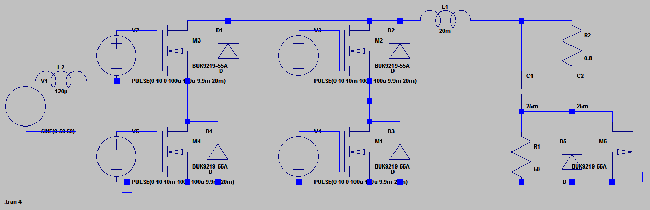

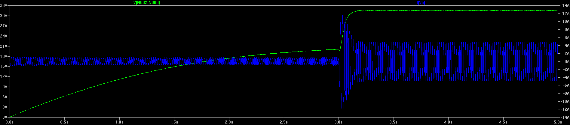

Bei diesen Bedingungen ist ein Messen schwer, allerdings muss ich
irgenteinen groben Fehler in der Konstruktion drin haben. Daher meine
Hoffnung dass einer der Profis hier das sofort sieht. Laut Simulation
sollte sich das ganze nach 1-2 Sekunden einpendeln, und nurnoch ein
kleiner Blindstrom von ca 1A fließen.
MfG Diode
#2564070
Diode schrieb:
> Dazu greife ich
> Schaltzeitpunkte.
Durch die Belastung mit Spule und dickem Ladeelko ergibt sich ein
Phasenverschiebung von Strom und Spannung und deine Regelung macht
Scheisse und schliesst den Trafo über die MOSFETs kurz.

Gast #2564115
> sowie
IMHO nicht nur im ausgeschalteten Zustand, sondern immer, denn deine
Bulkdioden kannst du ja nicht mitsteuern. Der Sinn des zusätzlichen
Riesen-Stellgliedaufwandes mit den geschalteten MOSFETs erschließt sich
erst mal bei den Leistungen  nicht. Verluste könnte man auch durch
Leistungs-Schottkys preisgünstiger senken.

Moderator (Firma: Titel) Persönliche Seite #2564132
Denn dann ist auch der Strom in Phase zur Spannung. Und deine
Ansteuerung, die auf der Spannung basiert, steuert auch den Strom
richtig um. Sobald die Induktivität dazukommt, hat (wie schon gesagt)
der Strom mit der Spannung nicht mehr so viel zu tun. Du steuerst aber
weiter mit der Spannung den Strom um...
Gast #2564346
Wenn induktiv, musst du Spannung an der Bodydiode messen und daraus die
Gatesignale ableiten. Dreht die Spannung (diese ist sehr klein, wenn der
Mosfet eingschaltet ist) dann ausschalten. Sicherer wird es wenn
zusätzlich der Draistrom überwacht wird.
In Schaltnetzteilen ja schon lange üblich (ja auch in
Vollbrückenanordnungen). Synchrongleichrichung kann mit "Self-Driven"
Schaltungen recht einfach sein bis hin zu recht komplexen dirskreten,
schnellen Steuerschaltungen (zb Kompensation von
Anschlussbeinnduktivitäten um Enschaltzeit und damit Effizienz zu
steigern).  Problematisch ist ja nicht der Normalbetrieb sondern die
Sonderfälle wie Kurzschluss, Überlast, Burst-Mode, Surges, etc.
Allerdings als Netzgleichrichter hab ich es nur einmal vor einer PFC
gesehen. Hat sich allerdings nie durchgesetzt, da die Surgefestigkeit
von Hochvoltmosfets (ab600V) niemals an die eines Robusten
Netzgleichrichters rannkommt.
MFG Fralla

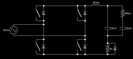

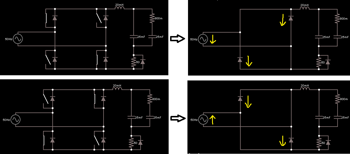

Gast #2564457
Die Ohmsche Belastung war nur zum Test ob der Gleichrichter
funktioniert. Mir ist klar dass die Induktivität eine Phasenverschiebung
bewirkt. Allerdings dürften selbst dann die Bodydioden nicht Leitfähig
werden. Wenn man sich den Stromlaufplan anguckt, sind sie immer in
Sperrrichtung. und die Recoveryverluste können bei 50 Hz nicht so hoch
sein dass die ganze Konstruktion dermaßen viel Strom zieht.
Gast #2564465
@Fralla
Ich habe gehofft, ohne messen der Spannungen über der Bodydiode bzw dem
Drainstrom auszukommen, da dies Verluste mit sich bringt und etwas
umständlich ist. Geht es den mit Spannungsgesteuertem Gleichrichter
garnicht?

Gast #2564539
Udo Schmitt schrieb:
> noch die
> asymmetrische Belastung des Trafos wenn du ein Ladeelko hast, noch die
> notwendige max. Spannungsfestigkeit des Ladeelkos, doch des ändert sich
Die Spannung über dem Elko enspricht im eingeschwungenen Zustand aber
dem Mittelwert der Eingangsspannung (bei abs(sin(x)) sind das 0.63 *
V_in_peak und damit bei 60V (Leerlaufspannung) ca 38V. Durch den
Softstart wird ein größeres Überschwingen verhindert und durch den
0.8Ohm Widerstand wird der Filter genug gedämpft um die maximale
Spannung zu reduzieren.
Selbst wenn man den Filter absichtlich zu schwingen bringt, über 42V kam
er in der Simulation nie. Man kann also Ohne Probleme 63V Kondensatoren
oder sogar 50V Kondensatoren nehmen. Würde man das ganze mit einem
Normalen Brückengleichrichter aufbauen, würde die Spannung im Leerlauf
bis auf die Scheitelspannung hochlaufen. Und die liegt nunmal bei 60V.
Das müssen die Kondensatoren sowie die Ausgangsstufe aushalten.
Das ganze soll später mal ein Schaltnetzteil werden, hinter dem Filter
kommt ein Stepdown.

Genau genommen wird es ein sekundär getaktetes Netzteil, an ein echtes
primär getaktetes traue ich mich noch nicht ran ;)
> Versteht irgendjemand sonst was Diode da sagen will.
gut, ich hab mich da wohl etwas unglücklich ausgedrückt.
Grundproblem ist folgendes, ich habe diesen 120VA Trafo rumstehen und
möchte damit gerne ein Netzteil bauen. Auf der Sekundärseite zu arbeiten
ist um einiges einfacher als auf der Primärseite. Natürlich möchte ich
die 120VA auch möglichst ausnutzen. Wenn man aber eine "normale"
Gleichrichtung nutzt, hat man hohe Peakströme. Hohe Peakströme erhöhen
aber die RMS-Belastung des Trafos und senken den Wirkungsgrad.
Dies liegt an dem zu geringen Stromflusswinkel. Kann man durch eine
Drossel lösen, allerdings kann ein LC-Filter überschwingen. Wenn ein
Sprung von Volllast auf Leerlauf erfolgt, was bei einem Netzteil nix
ungewöhnliches ist, läd die Drossel den Kondensator noch weiter auf.
Mache ich den Kondensator größer, Steigen die Peakströme an. Alles nicht
so ideal. Auf die Gefahr dass ich es nocheinmal sage, aber die
Kondensatoren müssen im Leerlauf die Spitzenspannung aushalten.
Hier mal ein Vergleich der beiden Schaltungen (stark vereinfacht),
jeweils unter Volllast (Durchschnittsleistung ~120W) und im Leerlauf.
Die beiden Stromkurven sind von der Sekundärseite, hier durch eine
einfache Sinusquelle modelliert.
(Simulation unter http://tinyurl. com/7kq3slp (getrennt wegen
Spamwarnung))
Ich verstehe immernoch nicht, wie die Bodydioden leiten können, wenn an
ihnen immer eine Sperrspannung anliegt (außer im sehr kurzen
Umschaltmoment). Was ist an meiner Simulation falsch, da ich sie nicht
zum leiten bekommen habe?
So, ich hoffe das ganze ist jetzt etwas klarer :)
MfG Diode
Persönliche Seite #2565455
> Spamwarnung))
Leider keine LTspice Simulation.
Nö!
Prinzipiell leitet die Body-Diode immer, egal wie das Gate angesteuert
wird! Es muß nur die Source ca. 0,6V positiver als die Drain sein. Diese
Diode ist in den üblichen Power-MOSFETs immer als Dreckeffekt mit
drinnen.
Ist in diesem Zustand das Gate ausreichen positiv, dann wird faktisch
der MOSFET intern parallelgeschaltet und da er niederohmiger als die
Diode ist, wird er den Strom übernehmen. Die Spannung D-S wird dann also
nahe Null sein - entsprechend dem RDSon.
Prinzipiell ist der MOSFET selbst praktisch völlig symmetrisch wenn man
die Strecke D-S betrachtet - die Stromrichtung also egal. Aus
herstellungstechnischen Gründen ist aber real eine extra sogenannte
Body-Diode vorhanden.
Das Problem bei der Body-Diode ist in schnellen Schaltungen die lange
Erholzeit bis die Ladungsträger wieder alle abgeflossen sind. trr bei
Dioden genannt.
Dein Brückengleichrichter sollte also auch bei alle VGS=0 wie ein
normaler Diodengleichrichter funzen. Der Wirkungsgrad ist allerdings
schlechter als der von Schottky-Gleichrichtern.
Macht deine Simulation was anders? Zumindest in LTspice sollte es
funzen. Notfalls mußt du die MOSFETs modellnamenmäßig benennen, also
nicht das generische Modell benutzen.
Ansonsten ist dein Simulator schlicht zu simpel gestrickt. Ich würde
sagen, fast unbrauchbar.
Gast #2566042

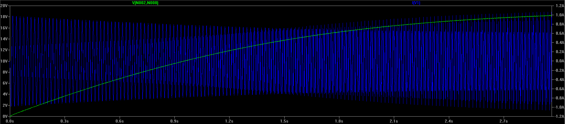

genau! Wenn man sich aber nochmal das bild "circuit3.png" anguckt,
(gelbe Pfeile geben an in welche Richtung die Spannung abfällt) sieht
man doch dass die Spannung niemals -0.6V betragen kann?
Mit LTSpice kam ich aufs selbe Ergebnis, siehe Anhang. Am Ausgang des
Gleichrichters gegen Masse gemessen ist immernoch ein gleichgerichteter
Sinus zu sehen, völlig egal was für ein Strom fließt.
(Draft 12: Unbelastet, Draft 13: Belastet nach 3 Sekunden, geplant waren
ca 10Ohm Belastung, allerdings ist ein SWITCH in LTSpice zu langsam,
auch die Currentsource hat sich irgentwann aufgehangen. Es soll einfach
nur nach ca 3Sek ein Strom von ~3.3A fließen).
Gast #2568185
Hier nochmal ausführlich simuliert. Der Ladewiderstand wird nach 3
Sekunden überbrückt und gleichzeitig eine Last drangehängt. Der Trafo
muss nurnoch die vorgeladenen Kondensatoren laden. Danach wird er mit
einem RMS-Strom von 3,5A belastet. Das sollte er ohne Probleme aushalten
(Gehäuse incl. Trafo wird später gekühlt)
MfG Diode

Persönliche Seite #2569871
Vielleicht liegts einfach an mangelnden Kenntnissen oder du bist einfach
nur faul. Deine Simulation ist ja fürchterlich! Völlig unübersichtlich!
Also, nachdem ich da mal a bisserl aufgeräumt habe. Was mir gleich
auffiel, ist die fehlende Totzeit für die MOSFETs. Da habe ich mal 100us
Totzeit reingemacht.
Außerdem hat LTspice Probleme in der Simulation zu konvergieren. Da ist
für Anfänger undurchsichtig. Also habe ich an den passiven Bauelementen
noch sinnvollere parasitäre Elemente eingefügt. Jetzt rennt es
ausreichend schnell.
Nun habe ich mir die Spannung D-S an einem MOSFET angesehen. Und
tatsächlich: In der Totzeit ergeben sich ca. -0,4V und sobald der MOSFET
invers eingeschaltet wird, zeigt er wieder seinen typischen RDS.
Dann gibts natürlich noch heftige D-S Spitzen von über 80V in der
Totzeit, weil du keine Snubber drin hast.
Also wo ist dein Problem? Die Simulation scheint zu gehen. Es liegt wohl
an deinem realen Aufbau.
Gast #2570658
> Den Tipp hast du vor 4! Tagen schon mal bekommen:
Schon, aber der Fehler sollte auf Grund einer Phasenverschiebung
auftreten, die ja wohl egal ist, da es in seiner Simulation funzt:
Ich löte das ganze nochmal aus und mache einen fliegenden Aufbau. Der
Gleichrichter scheint jedenfalls korrekt zu arbeiten.
Ist bei mir nicht aufgetreten.
Die Simulation war ja nur zum vergewissern, dass die Dioden nicht
durchschalten. Während der Totzeit klar, aber das ist noch um
Größenordnungen kürzer als eine Halbwelle.
MfG Diode
