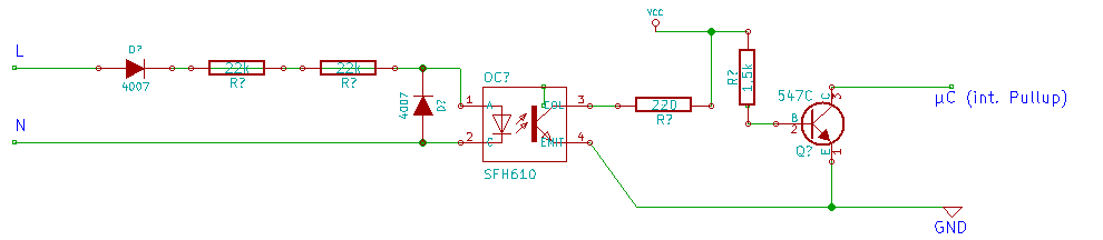

Ich möchte den Nullpunkt mit einem SFH610A-3 erkennen und damit ein
Triac steuern.
Ich habe mich an diesem Schaltplan orientiert:
http://www.mikrocontroller.net/attachment/7127/ZC.jpg
Allerdings frage ich mich, warum so viele Bauteile auf der rechten Seite
notwendig sind und ich da nicht einfach an einen Port meines Atmega8
gehen kann.
Vielleicht kann mir das mal jemand erklären.
Anstatt der zwei 22k Widerstände in Reihe, könnte ich hier auch zwei
100k parallel verwenden?
Martin
NEIN! Wegen der nötigen Spannungsfestigkeit.
Du kannst aber 3 mit 15k nehmen, oder 4 mit 10-12k.
> notwendig sind
Damit wird die Flankesteilheit nochmal ein wenig getrimmt...
> und ich da nicht einfach an einen Port meines Atmega8 gehen kann.
Ich würde da sogar noch weiter gehen, und den OK so an den Portpin
anschliessen und einen internen Pullup verwenden:
              |  uC
        .-----| Portpin
Moderator (Firma: Titel) Persönliche Seite #2564061
Stupido schrieb:
> Wenn dann aber nur die fallende Flanke.
Und zudem wird mit dem 100nF Kondensator die steigende Flanke um ca. 1ms
verzögert. Dazu kommt noch die langsame Abschaltung des Transistors
selbst, über den 1MOhm Widerstand...
Ich halte diese Transistorschaltung für unnötig gebastelt, denn man
sollte nicht regelmäßig mit einem Transistor einen Kondensator
kurzschließen. Auch wenn da wenig Energie drin ist...

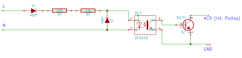

Gast #2564246
Deine unsicherheit ist nicht unbegründet. Was passiert nun wenn der SFH
durchschaltet?
Vielleicht solltest du den Widerstand an eine andere Stelle packen ;)
Bedenke aber das diese Schaltung invertiert arbeitet

Martin S. schrieb:
> Anbei habe ich mal einen Schaltplan gezeichnet
Lass den Transistor raus. Ben brauchst du nicht. Der Transistor, den ich
im Beitrag "Re: Nullpunkt mit SFH610, Frage zum Schaltplan" gezeichnet habe,
ist der vom Optokoppler...
Der Kollektor vom OK kommt direkt an den uC-Pin. Der Pullup des Pins
wird eingeshcaltet. Das wars.

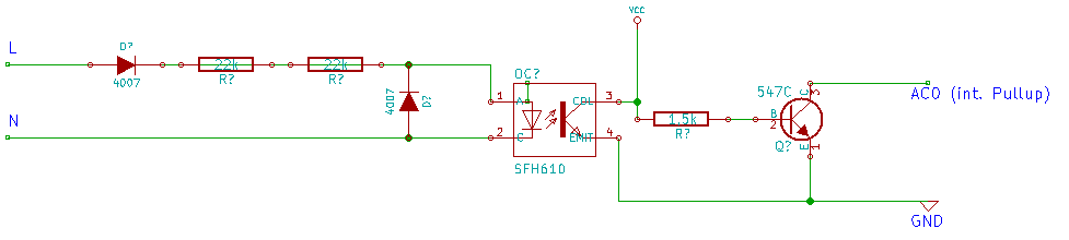

#2564349
Lothar Miller schrieb:
> Martin S. schrieb:
>> Würde das so funktionieren?
> Nein, jetzt bekommt der Transistor (den du ja eh' nicht brauchst) vom OK
> gar nichts mehr mit...
Würde das dennoch gerne verstehen. Ich hab mir Folgendes gedacht:
Strom fließt über die Basis und der Transistor schaltet, uC bekommt ein
high.
OK schaltet, Transistor leitet nicht mehr und uC bekommt ein low.
Moderator (Firma: Titel) Persönliche Seite #2564368
Tja, falsch gedacht...
Und das tut er immer. Ganz egal, was der Optokoppler tut. Weil die Basis
über einen Widerstand an der Versorgungsspannung hängt.
> der Transistor schaltet, uC bekommt ein high.
Wenn der Transistor schaltet, dann schaltet er auf Masse. Und dann
bekommt der Pin ein LOW. Und weil der Basisstrom immer fließt, leitet
der Transistor immer und der uC-Pin sieht immer ein LOW...
OK schaltet, und dem Transistor ist das ganz egal. Denn der Basisstrom
kommt ja von der Versorgung...
