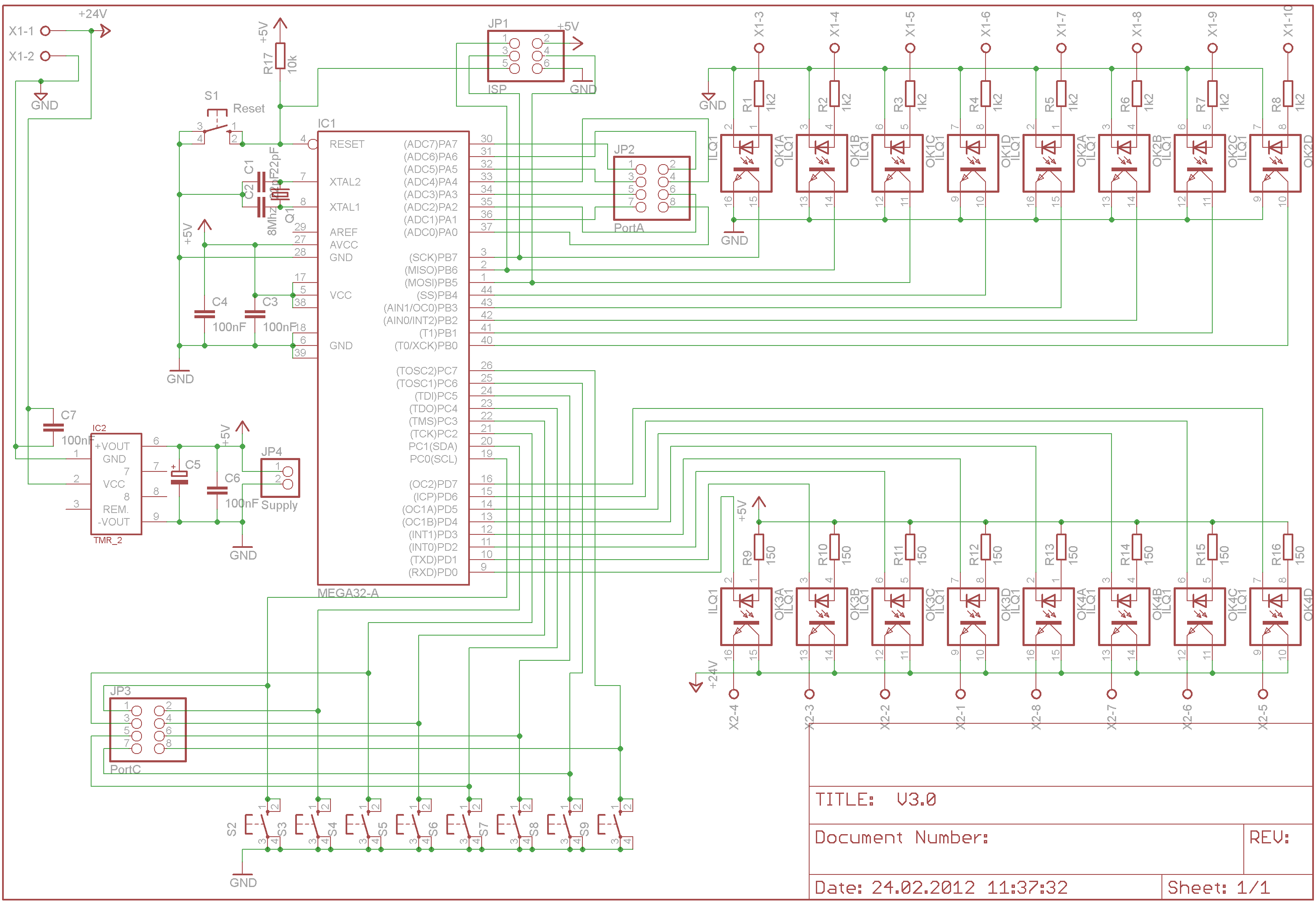

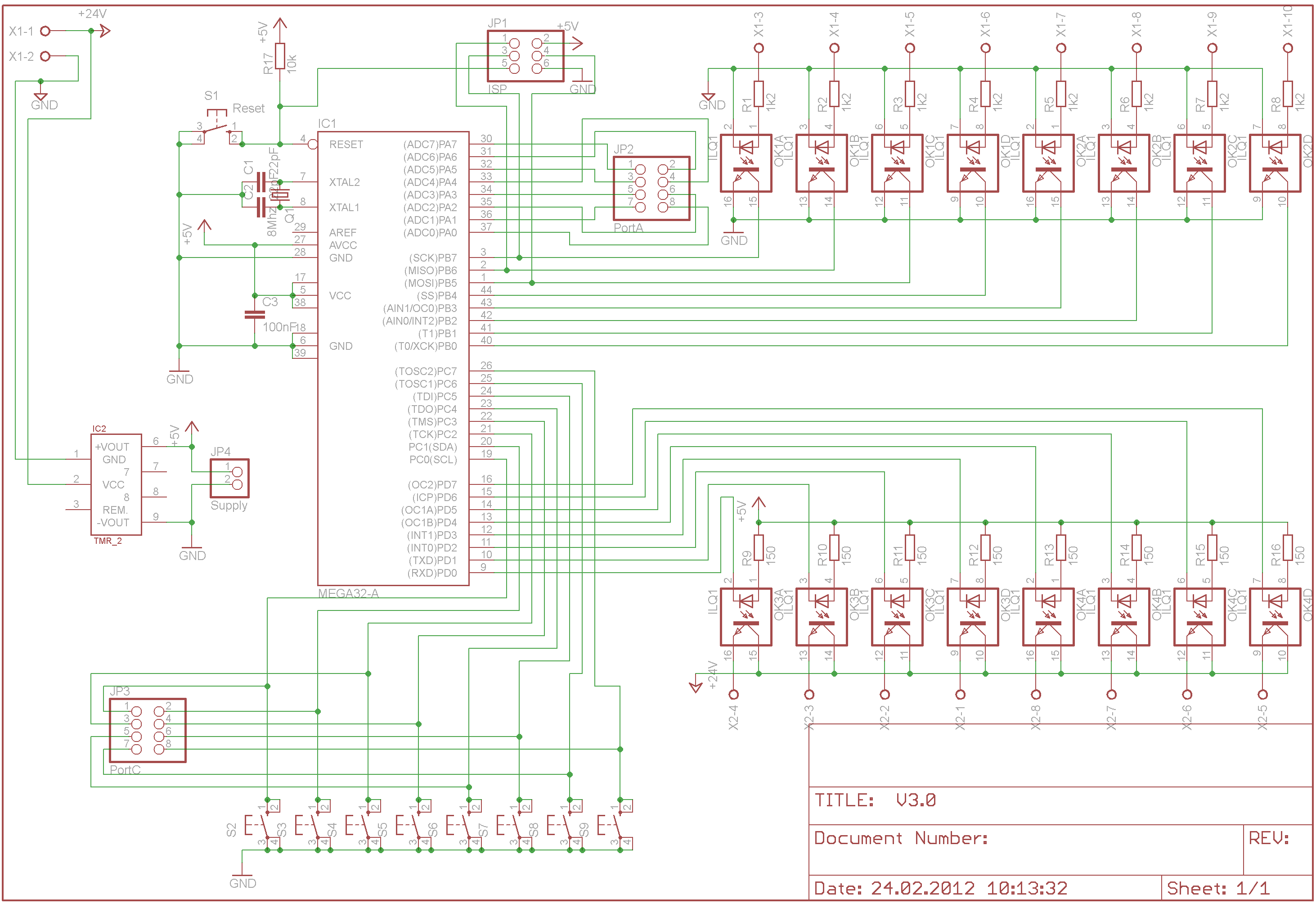

Guten Tag,
ich freue mich, falls sich jemand (gern auch mehrere) die Zeit nehmen
meinen Schaltplan auf Fehler (bzw Verbesserungen) anzuschauen.
Zum Schaltplan:
Es soll ein ATMega32 verwendet werden, um Ein- und Ausgänge galvanisch
getrennt (über Optokoppler) einzulesen bzw zu schalten.
Eine Frage habe ich bzgl der Spannungsversorgung. Geht das mit dem
DC-DC-Wandler so, ohne weitere Maßnahmen? Habe nur 24V DC Versorgung zur
Verfügung.
DC-DC-Wandler
http://de.farnell.com/tracopower/tmr-3-2411/converter-dc-dc-3w-5v-0-6a/dp/1284240?Ntt=tmr3
Der ADC soll nicht verwendet werden.
Weiterhin soll wahrscheinlich noch ein LCD-Modul angeschlossen werden
(an PortA).
Ist die Beschaltung für ISP richtig?
Vielen Dank für eure Hilfe,
Grüße Joe
Nachtrag: Ups, Schaltplan dreimal hochgeladen, kann man die beiden
anderen löschen?
#2564199
Bei deinen Eingangsoptokopplern wuerde ich mich nicht auf den internen
Pullup verlassen. Der ist zu hochohmig um damit saubere/schnelle
Schaltflanken zu bekommen.
Bei deinem Ausgangsoptokoppler fliessen rund 20mA( in Summe 160mA).
Brauchst du wirklich so viel Strom? Eventuelle waere es besser am
Ausgang einen Transistor zu schalten zwecks Stromverstaerkung.
Vor deinem DCDC Wandler wuerde ich noch ein Filter schalten wegen
Stoerungen auf den Versorgungsleitungen.  Je nach Wandler kann es
erforderlich sein am Ausgang noch einen Elko vorzusehen.
Da du mit Stoerungen rechnest ist es Ratsam die Eingaenge noch mit einem
kleinen C zu filtern.
#2564206
Am DC/DC sollten schon an Eingang und Ausgang je ein Kondensator und am
Ausgang noch ein Elko mit 100µ hin. Den richtigen für 24V-In auswählen.
Beim Kontroller bist du auch recht sparsam mit den Kondensatoren, es
sollte an jeden VCC / AVCC Pin ein Kondensator so nahe wie möglich
plaziert sein.
Je nach dem wie störend die Umgebung ist auch noch ein Kondensator an
Reset.
ISP passt.
OP #2564282
Stryker schrieb:
> Schonmal vorweg: 2 weitere 100nF zwischen VCC und Gnd schaden nicht ;-)
So gut?
Wie ob ich soviel Strom brauche? Meinst du, um den Optokoppler zu
schalten?
Laut Datenblatt sind es sogar 60mA (kam mir aber ein bisschen viel vor).
http://de.farnell.com/vishay-semiconductor/ilq1/optokoppler-transistor-o-p/dp/1469501?Ntt=ilq1
Besser einen OK nehmen, der weniger braucht?
> Reset.
Also nach +5V?
Was wäre denn dann ein angemessener Strom (bzw Widerstand)? Reichen 1mA?
Grüße Joe
Aktualisierter Schaltplan.
#2564321
> schalten?
> http://de.farnell.com/vishay-semiconductor/ilq1/op...
Der braucht keine 60mA.  Das ist der absolute Grenzwert bei dem das Teil
noch nicht kaputt geht aber nicht mehr funktionieren muss.
Du weiss doch wieviel mA du am Kollektor brauchst. Dann steht im
Datenblatt ein CTR (Current Transfer Ratio) Wert. Und damit kannst du
den LED Strom ausrechnen.  Der CTR ist so was aenliches wie die
Stromverstaerkung bein Transistor. Der empfohlene Betriebswert fuer die
LED ist laut Datenblatt rund 10mA. Dein Koppler hat einen CTR von 75%.
Da heist das im Kollektor dann rund 7.5mA fliessen. Wenn das nicht
reicht fuer deine Applikation muss du dahinter einen Transistor
schalten.
Das sit schon mal ein guter Kompromiss zwischen Stromverbrauch und
Geschwindigkeit / Stoersicherheit.  Macht einen Pullup von rund 4.7KOhm
Normwert.
Joe B. schrieb:
> Also nach +5V?
Nach GND.
Gast #2564327
> Geht das mit dem DC-DC-Wandler so
Da niemand weiß was du für einen Wandler einbaust,
du warst zu faul es dranzuschreiben und ein Datenblatt zu verlinken,
kann man das nicht bewerten.
