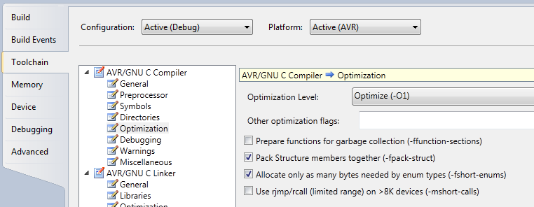

#2617660
beschäftige mich gerade auch mit dem Xmega, deswegen hier mein Header,
der auch nie funktionieren wollte!!!
Aber die Lösung des Rätsels ist ziemlich einfach.
Der Compiler braucht ohne optimierung einfach 5 takte um die Clock
Source zu beschreiben, deswegen einfach die optimierung wie im
screenshot zu sehen einschalten und viel spaß mit meinem header
