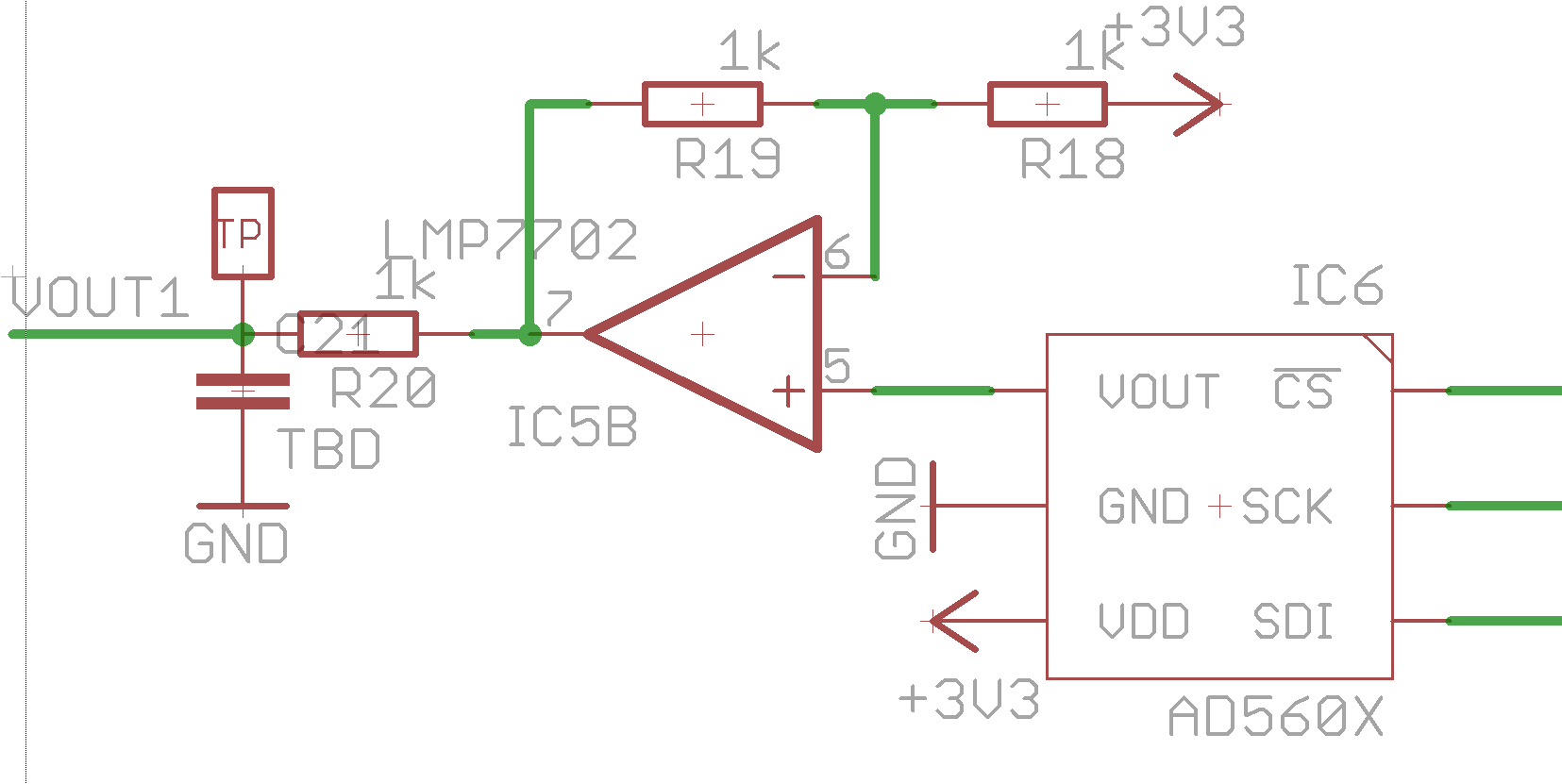

Wie kann ich es einfach realisieren damit ich eine Spannung von 0-5V in
-2,5V bis +2,5V umwandle?
Ich habe mir gedacht dass ich eine Spannung von -2,5V erzeuge und mit
einer OPV-Summiererschaltung zu meiner DAC Spannung zusammenschalte.
Somit habe ich immer bie 0V DAC -2,5V und bei 5V DAC +2,5V
ist das ok so ?
lg Thomas

ich habe +/- 15V
Ich habe einen DAC der einen Sägezahn macht und das Gerät was ich
betreiben möchte arbeitet mit +/-
Zum Gerät: das ist eine Galvo-Steuerung von einem Laserscanner.
0V= die Mitte , -2,5V= Anschalg rechts und +2,5 Anschlag links
lg
Thom

> Aha, ist etwas anders als ich mit vorgestellt habe.
Kein Wunder, die Schaltung ist ja auch völlig falsch.
> Es sei denn du legst eine virtuelle Masse auf 2,5 V
Das wäre wohl das schlaueste wenn's geht.

dann versorg die schaltung mit 5V und lege einen Spannungsteiler 1:1 an
den Ausgang.
also das ist doch wirklich nicht so schwer....ich hab nen prinzipiellen
Schaltplanausschnitt gepostet das man sowas anpassen darf/soll sollte
jedem klar sein.
Aber offenkundig zu schwer für dich.
Ein VERSTÄRKER ist prinzipiell ungeeignet
wenn aus 5V (-2.5..2.5V=)5V werden sollen.
Man braucht da schon einen Summierer, und der
hat leider eine ganz andere Schaltung.
Da ist auch mit kleinen Widerstandsänderungen
nichts zu machen.
