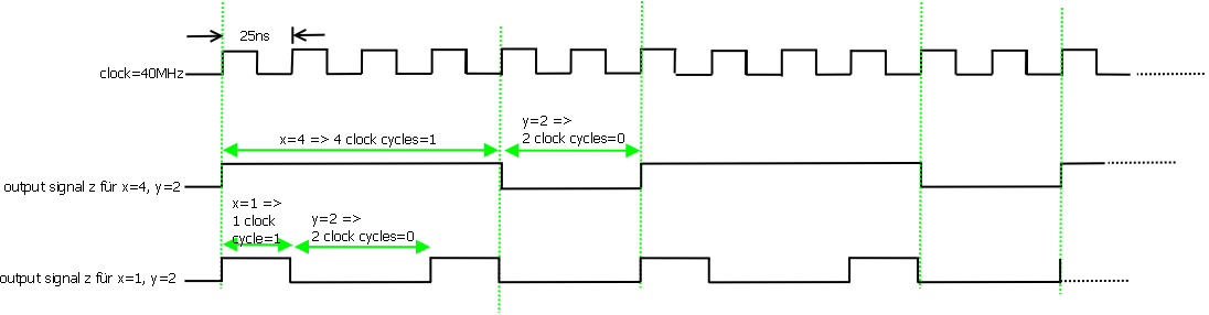

Hallo Forum,
ich möchte ein einfaches Ausgangssignal mit einem CPLD ausgeben. Dieses
soll abhängig von CLK=40MHz (clock cycle=25ns) und zwei Registersettings
kreiert werden.
Bräuchte mal nen Ansatz, da ich vhdl-Beginner bin, ich denke das ist
rel. einfach...
a) Das Signal z soll nur soviele CLK-cycles "high"=1 sein, wie es in
Register1 (x) steht.
b) Das Signal z so nachfolgend solange "low"=0 sein, wie es in Register2
(y) steht.
Steht also in Register1 0100=4 und in Register2 0010=2 soll das Signal
4x25ns=100ns lang "high" sein und nachfolgend 2x25ns=50ns "low" sein.
Danach startet das Signal von vorne: 100ns "high, 50ns "low" usw...
Hab mal 2 Beispiele angehangen.
Die Frage ist jetzt, wie ich hier vorgehe...Benutze ich für das Signal z
einen vector oder benutze ich einen Zähler mit integer range oder...?
THX for RE!
jey

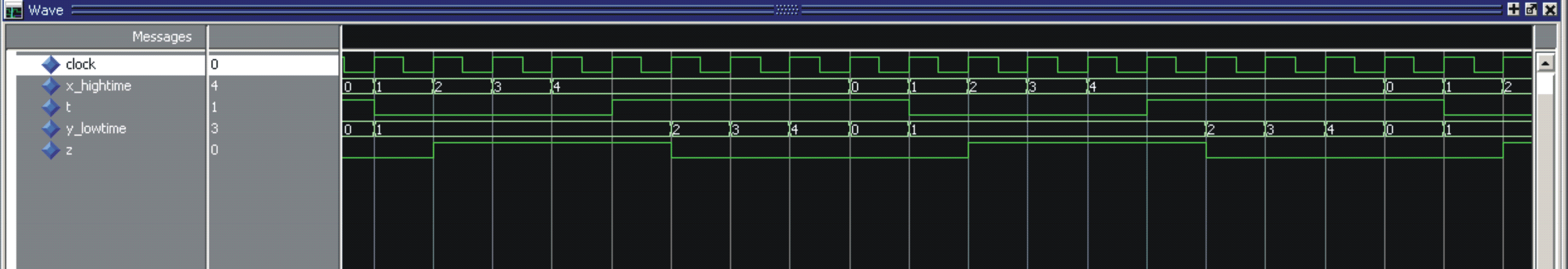

Allerdings zählt er immer einen "low" zuviel, bei den gegebenen settings
high=4 und low=4 macht er 4 cycles "1" und 5 cycles "0"...wieso? siehe
Anhang...
Latency. Weil du synchron bist, wirst du immer mindestens 1 high oder
low haben. Das ist der, den du zuviel hast...
Probiers mal so:
