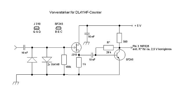

Hrmm... ich hab sowas mal aus Restekram auf ca 2 cm² Lochraster
zusammengefrickelt... geht bis > 66MHz und ist auch recht empfindlich.
Exakte 0V/5V-Pegel sind nicht nötig, es muss nur das Signal genug
Amplitude haben, um den Schmidt-Trigger des PIC-Eingangs umzuschalten.
Schaltplan hab ich natürlich nicht, ist nach dem Motto
"Erst löten, dann Denken" entstanden.
Mal sehen ob ich das noch ungefähr hinkriege...

Die Schaltung scheint mir logisch und brauchbar zu sein. Jedoch ist es
nicht die exakte Lösung welche ich suche...
Ich suche etwas in der Richtung einer Kaskodenschaltung welche aber
trotzdem einfach und übersichtlich ist.
Ich habe schon einige Schaltungen aufgebaut. Jedoch haben bis jetzt alle
Schaltungen irrgendwelche Probleme gehabt. Meistens kamen die Probleme
bei höheren Frequenzen (>100kHz).
Hat jemand noch eine gute Idee für die Schaltung parat?
