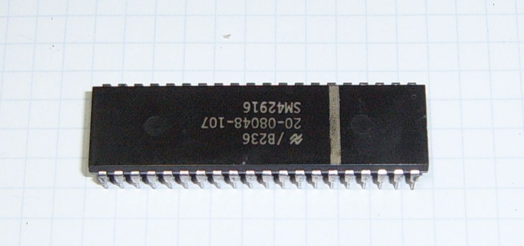

Hallo Zusammen,
hab hier beim Aufräumen ´nen altes (Schätchen?) IC gefunden.
Hab stundenlang das Internet gefiltzt, aber nur raus bekommen das der
wohl von "National Semiconductor" is.
$=Logo
Drauf steht:
  $ /B236
  20-08048-107
  SM42916
Hab irgendwie das Gefühl den Wald vor lauter Bäumen nicht zu sehen.
Vielleicht kann jemand von euch mir weiterhelfen, wäre echt nett.

Nich das ich ihn beim testen schrotte, wäre nicht im Sinne des
Erfinders.
Bin mir nicht sicher und wenn ich mal google (ekliger Aglizismus) heißen
die doch INS-8048 oder ?
-WLUF

Das Fragezeichen impleziert hier, dass es eine Frage ist.
Zurück zur Frage:
Ist es tatsächlich ein 8048?
Finde kein aussagekräftiges Datenblatt.
Bin wohl zu dumm.
-WLUF
Gast #2565022
Kundenspezifisch maskenprogrammierter Mikrocontroller.
Wohl kein 8048, denn der wäre von Intel, sondern eher
COP8 oder so, halt einer von National Semiconductors.

Ooch, die haben auch jede Menge MCS-48 gefertigt.
