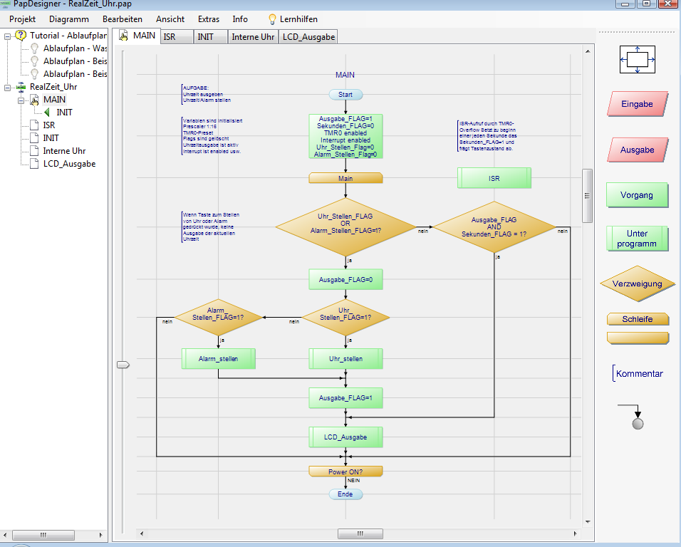

Ok danke euch. Werde den PAP-Designer nehmen, der macht einen simplen
Eindruck und die Pläne sehen professionell aus.
@Linus: naja ich hätte mit der Handzeichnung auch kein Problem, aber das
will in einer schriftlichen Arbeit / Dokumentation keiner mehr sehen.
Allgemeine PAP habe ich mir jetzt schon ein paar Beispiele angeschaut,
aber gehören bei einem AVR-Code auch Includes, Defines,
Funktionsprototypen oder Variablendeklarationen in so einem Plan?

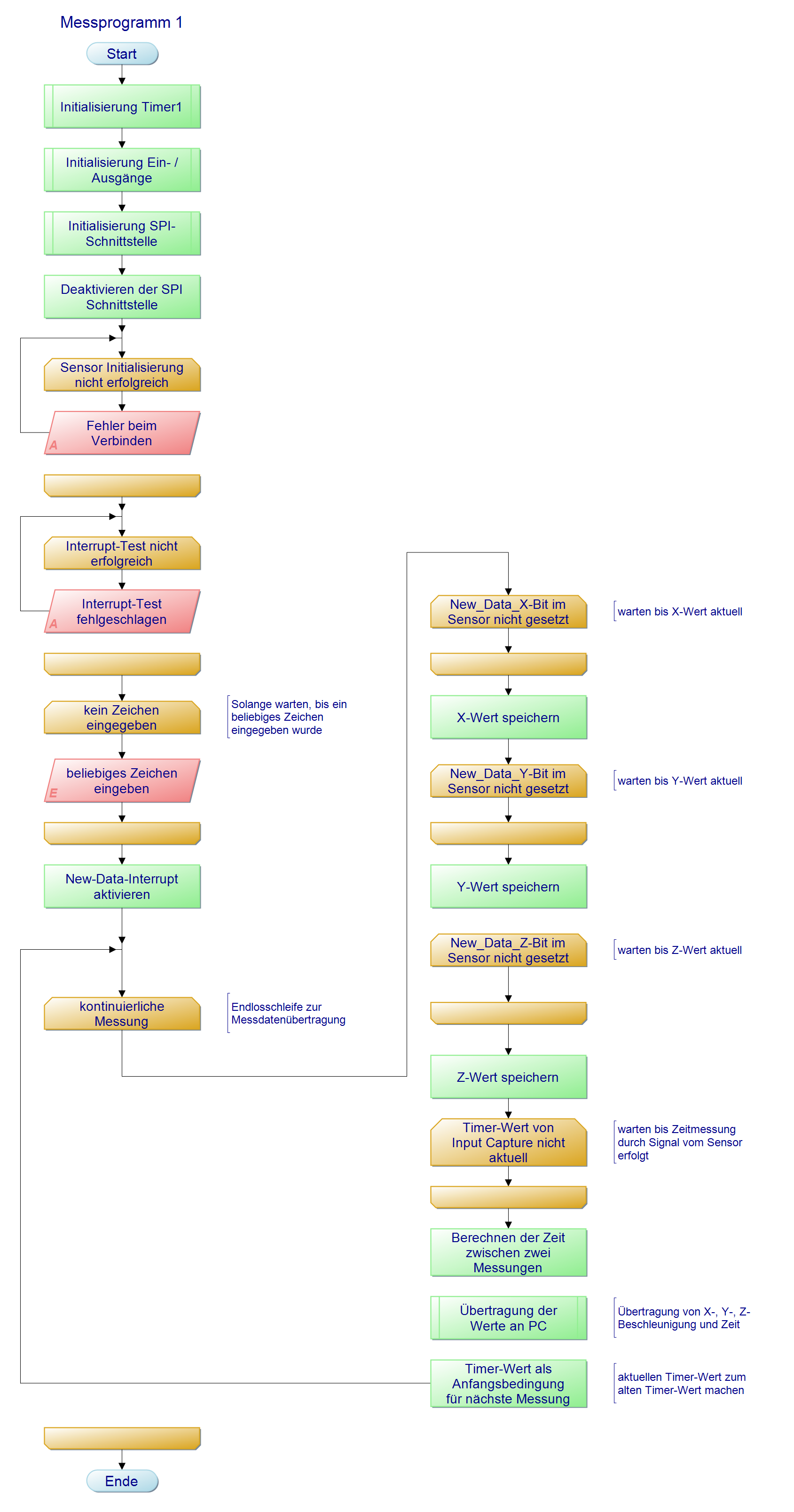

Hm...ich hatte mir das eigentlich so gedacht, dass ich den C-Code in
meiner Arbeit anschaulich und vereinfacht mit so einem PAP darstellen
will, damits jeder sofort versteht. Weil der eigentliche C-Code ja nur
in den Anhang gehört.
Also wenn ich euch jetzt richtig verstanden habe, gehe ich nicht auf
jede Funktion im C-Code ein.
Ich hatte jetzt angefangen mit: Timer1 initialisieren -> Ein-/ Ausgänge
initialisieren -> SPI Initialisieren -> Schleife{Ausgabe: } -> usw.
Habe ich hier einen riesigen Denkfehler? Sind die Initialisierungen gar
nicht relevant bei der Darstellung?
Also soll es nur einen ganz groben Ablauf darstellen?!
Natürlich sind sie es.
Das kommt drauf an, was du mit deinem Betreuer ausgemacht hast!
Mit dem legst du fest, bis auf welche Ebene du die Dinge in einem PAP
dokumentierst.
Wenn du bei mir deine Arbeit schreibst, dann würde die Vorgabe lauten:
In einem PAP will ich in erster Linie das angewendete Verfahren, den
Algorithmus erkennen können und dort die Richtigkeit des gewählten
Verfahrens nachvollziehen können. Nicht jedoch seine technische
Umsetzung.
      LED Port Pin auf Ausgang setzen
+-->  LED einschalten
|     500 Millisekunden warten
|     LED ausschalten
wäre für mich ein perfektes PAP für ein Programm, welches eine LED mit
1Hz blinken lassen soll. Die wesentlichen algorithmischen Teile sind
darin enthalten.
Ob du die LED am PORTB - Pin B0 oder wo anders anschliesst, welche
Anweisung genau du benutzt um die LED einzuschalten, ob die LED
eingeschaltet wird, indem du den Portpin auf 0 oder auf 1 setzen musst,
das alles sind für MICH Implementierungsdetails, die ICH in einem PAP
nicht sehen will, weil sie mich vom wesentlichen, nämlich dem Prinzip
mit dem du das Blinken implementierst, ablenken.
Wenn ich das sehen will, dann sehe ich mir den Programmcode an.
Implementierst du die Blinkerei mit einem Timer, dann will ich das
natürlich auch in einem PAP sehen können. Das kann dann eben aus 2
Teilen bestehen: Dem Hauptprogramm und einem nebenläufigen PAP für die
Timer-ISR (wenn du eine ISR dazu benutzt).
Oder es kann natürlich auch ganz anders aussehen, wenn du den Timer die
Arbeit machen lässt.
Aber für MICH ist in erster Linie der Algorithmus das, worauf ich mich
in einem PAP konzentriere. Dinge wie Datentypen oder Funktionsprototypen
sind mir dort egal.
