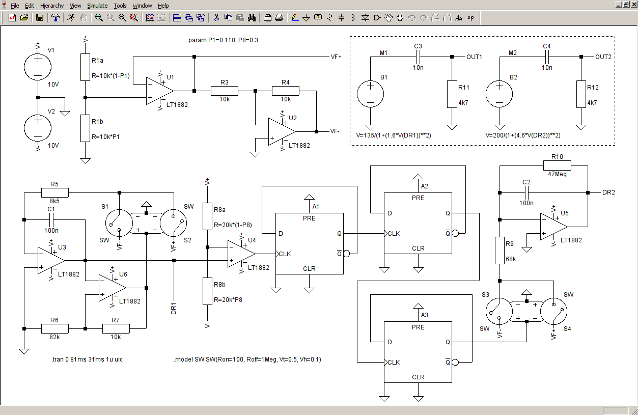

Ich habe mal angefangen, so eine Schaltung in LTspice zusammenzubasteln.
Die Schaltung erzeugt zwei Dreiecksignale (DR1 und DR2) mit gleicher
Amplitude und einem Frequenzverhältnis von 8:1. Die Frequenz kann an
einem Poti eingestellt werden. Dieses ist in LTspice implementiert als
R1a und R1b, wobei über den Parameter P1 die Potistellung zwischen 0 und
1 vorgegeben werden kann. Alternativ kann man an den nichtinvertierenden
Eingang von U1 ein Signalgenerator angeschlossen werden, mit dem dann
Drehazhlprofile erzeugt werden können. 1V entspricht dabei etwa einer
Drehzahl von 1000/min.
Die Phasenlage der beiden Dreiecksignale zueinander kann mit dem Poti
R8a/R8b eingestellt werden. In Mittelstellung fällt der Nockenwellen-
impuls etwa mit einem der vier Kurbelwellenimpulse zusammen. Von da aus
kann die Phase um ±180° (bezogen auf die Frequenz der Nockenwellenimpul-
se) verstellt werden.
Bei den Sensoren handelt es sich vermutlich um einfache Spulen mit
magnetisiertem Kern ohne weitere Auswerteelektronik. Die induzierte
Spannung ist proportional zur zeitlichen Ableitung des Magnetfelds.
Diese kann mit einem Opamp-Differenzierer oder — wie in der Schaltung —
mit einem RC-Hochpass realisiert werden.

erzeugt werden. In der Schaltung habe ich letztere verwendet, allerdings
hatte ich noch keine Muße, sie aus Bauteilen zu implemntieren und habe
stattdessen in Spice jeweils eine entsprechend konfigurierte B-Quelle
genommen. In der endgültigen Schaltung könnte man die Funktion entweder
mit Analogrechenschaltungen (ein Addierer und zwei Multiplizierer) rea-
lisieren oder mite einem pfiffigen Netzwerk mit nichtlinearen Bauteilen
(z.B. Dioden) annähern.
An dem gestrichelt umrahmten Schaltungsteil müsste also noch gearbeitet
werden. Auch bei der Bauteilauswahl und der Versorgungsspannung kann
sicher noch etwas optimiert werden. Die Opamps U4 und U5 sollten aber
auf jeden Fall Rail-to-Rail-Ausgänge haben.

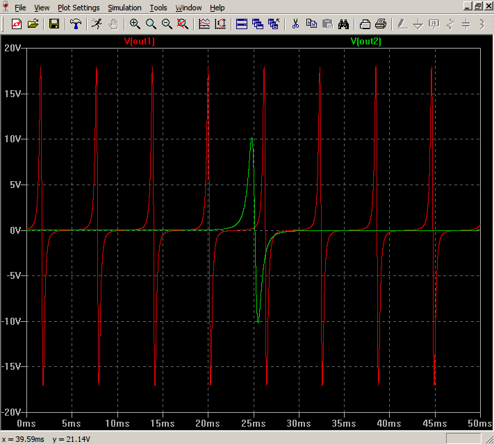

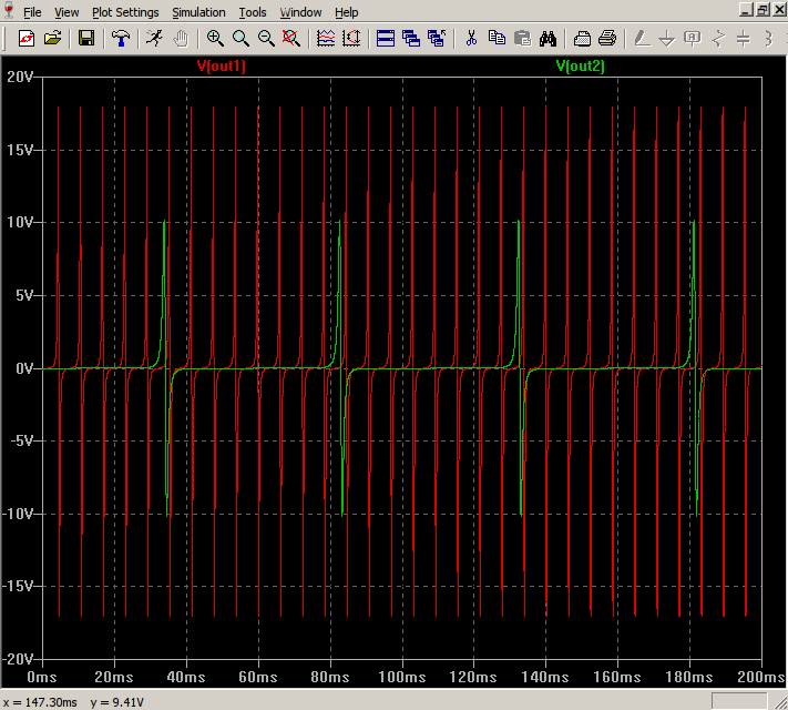

Insgesamt funktioniert die Schaltung in der Simulation aber schon ganz
passabel, wie die Bilder im Anhang zeigen. Die ersten beiden Bilder
zeigen die Situation, die du mit dem Oszi aufgenommen hast (ca. 1180/min

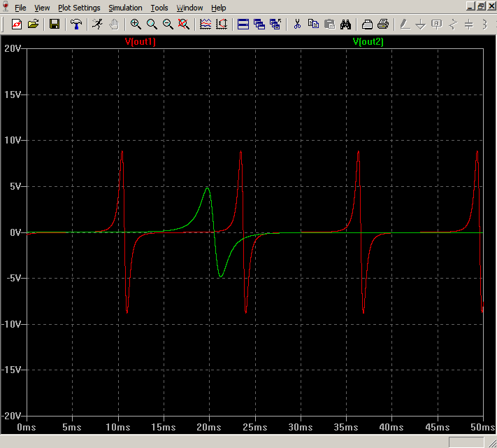

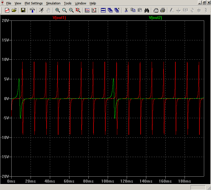

bzw. 1250/min). Für die beiden anderen Bilder wurde die "Drehzahl" mit
dem Poti R1a/R1b auf 2500/min erhöht. Man sieht, dass sich die Signal-
amplitude etwa verdoppelt. Das sollte in Realität auch so sein, da die
in den Sensorspulen induzierte Spannung porportional zur Geschwindigkeit
der Nasen ist. Die Phasenlage des Nockenwellenimpulses bleibt in etwa
die gleiche, ohne dass sie am Poti R8a/R8b nachgestellt werden muss.

> Du kannst dafür auch D- oder JK-Fliplops nehmen, oder am besten gleich
> einen fertigen Binärzähler.
Ja, habe ich auch gelesen und in Deiner Schaltung kann man es ja auch
erkennen. Für meine Zwicke (der Vorab-Simulation am Rechner) habe ich
ein Äquivalent zum genannten CD4022 gefunden, den SN74LS93. Dieser ist
in Tina-Ti enthalten. Das Teilen von Impulsen habe ich also dank Eurer
Hilfe hinbekommen.
Jetzt zu Deiner Schaltung, Yalu. Vielen Dank für die Mühe! Ich versuche,
die Schaltung zu verstehen und mit meinerm Simulationsprogramm
nachzubauen. Was sind aber SW S1 und SW S2 sowie SW S3 und SW S4 für
Bauteile? Sieht mir aus, wie ein Wechselrelais, gibt es so etwas auch
als elektronisches Bauteil?

> Was sind aber SW S1 und SW S2 sowie SW S3 und SW S4 für Bauteile?
> Sieht mir aus, wie ein Wechselrelais, gibt es so etwas auch als
Ja, das nennt sich Analogschalter. Der CD4053 wäre ein Beispiel für
einen Dreifachumschalter.

Habe dann auch sofort Deine Schaltung nachgebaut und nach einigen
Stolperstellen hat es dann auch geklappt.
Habe dazu aber dann noch eine Verständnisfrage:
Nach der Erzeugung des ersten Rechteck- bzw. später Dreiecksignals wird
das Rechtecksignal in drei Flip-Flops durch 8 geteilt. Hat das Signal
nach dieser Aktion nicht Logikpegel und die Analogschalter können dann
nicht mehr bei 0,1 bzw. 0,5 V gegensinnig geschaltet werden?
Ich hab' es bei mir so gelöst, dass der zweite Schalter ein invertiertes
Signal des TLL Rechtecksignals bekommt und dann bei etwa 1,6 V
umschaltet.
Den Rest der Schaltung verstehe ich nach und nach und finde sie doch
wirklich bemerkenswert und für die Problemstellung sehr gut geeignet.
Respekt und danke dafür. Insbesondere, weil ja fast alles schon
vordimensioniert (Werte der Bauteile) ist.

Wie die Eingangsstufe funktioniert, weiß ich nicht und kann es jetzt nur
durch Probieren herausfinden. Dazu hilft mir obige Schaltung schon mal
gut weiter, weil ich sowohl das Rechtecksignal, als auch das
Dreiecksignal zur Verfügung habe. Dank der Hinweise der anderen in
diesem Thread weiß ich ja nun, dass sich ein Impuls durch ein Hochpass
hinter einem Rechtecksignal erzeugen ließe.
