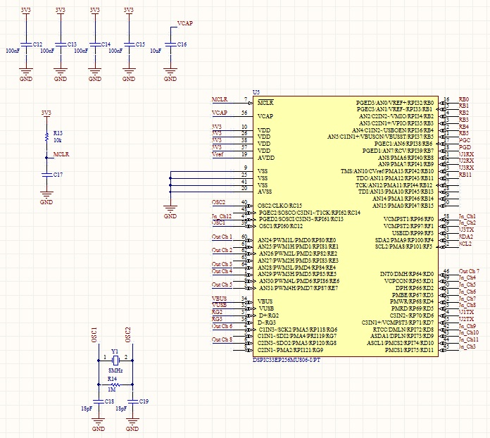

Also ich habe ein board wo der Quarz ziemlich oft abbricht beim
anschalten der Strom Versorgung.
Konfiguration :

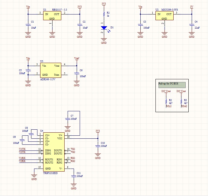

 - DCDC Wandler (Vicor) der von 25V (ungefähr) auf 5,8V herunter
reguliert
    * Spannung baut sich progressiv auf und hat nach 2ms seine
end-spannung erreicht
 - 3V3 LDO Regler der den Mikrocontroller versorgt
Beobachtungen die ich mir nicht erklären kann :
 - Ich habe beobachtet das der Quarz abbricht bei einer bestimmten
Programmierung. Also wenn ich nur einfach Register Konfiguration mache
dann bleibt der Quarz stabil aber sobald ich ein output auf 1
(LATxbits.LATx = 1;) setzte dann bricht der Quarz ein.
 - Wenn der Quarz nicht schwingt und ich den MCLR auf Masse ziehe dann
fängt der Quarz an zu schwingen. Sobald ich den MCLR wieder auf Vcc
ziehe bricht der Quarz ab.
 - Der Quarz schwingt eine bestimmte zeit (ein paar ms) dann bricht er
ab und nach 120ms ungefähr schwingt er wieder für ein paar ms. Diesen
Zyklus macht er die ganze zeit wenn er instabil ist.
 - Ich habe den Test mit einer anderen Stromquelle gemacht wo ich die
Spannung ganz langsam hoch fahre dann schwingt er ganz normal.
Also wie schon gesagt wenn der Quarz normal an schwingt dann bleibt er
auch stabil. Und auch wenn der Programmierer dran bleibt und ich ihn
anstecke dann geht auch stabil an.
Hat da jemand eine Idee was das sein könnte...?

#2566404
Zeig Deine Schaltung her!
Hast Du die vorgeschriebenen Abblockkondensatoren alle drin? An
VCAP/VDDCORE gedacht?
> In dem anderen Post hat mir einer diesen Baustein vorgeschlagen
> (MCP111T-300) aber den schließt man ja an den MCLR (oben beschrieben was
> passiert wenn ich denn MCLR auf 0 setzte).
Der einer war ich. Das Teil hat Open Drain Ausgang, d.h. der zieht nur
runter, aber nicht hoch. Alles in Ordnung also.
