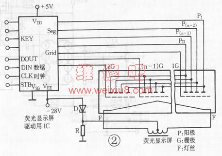

ich bin gerade dabei einen ausgeschlachteten VFD-Driver zu recyclen:
PT6312 (Siehe Anhang)
Mich verdutzt die negative Treiberspannung von bis zu -40V.
Die Gitter/Segmente sollten doch positiv gegenüber der Heizkathode
getrieben werden sein :O
Bei anderen VFD Drivern ist das genauso...
Kann mir den Grund dafür gerade nicht erklären, wieso ist das so?

von H.Joachim S. (crazyhorse)
Hm, und wann leuchtet es nicht?
Entweder die Anode keine ausreichend positive Spannung oder das Gitter
ausreichend negativ.
von Troll (Gast)
Nungut und wie erreicht die Anode diese ausreichend positive Spannung
von 20-30V wenn das IC nur mit 5V und -40V gespiesen wird?
Man kann auch die Katode auf -40V legen.
Alles ist relativ...

von Troll (Gast)
Hmm OK das ist tatsächlich eine Möglichkeit.
Ich sehe aber den Sinn noch nicht..das verkompliziert die ganze
Schaltung doch wesentlich..irgendwie muss ich die Kathode jetzt auf -40V
halten und gleichzeitig noch 1.5V AC bezüglich dieser -40V zum Heizen
anlegen. :/

Natürlich meine ich, dass ich mit dem Chip einen anderes VFD ansteuern
möchte.
Nur die Kathode bei -40V zu heizen ist doch irgendwie ein Krampf..mir
fällt grad keine Lösung ein, ausser einem Trafo. Was wieder so mühsam
wäre, dass es sich nicht mehr lohnt das Treiber-IC zu verwenden...

von Axel S. (a-za-z0-9)
Glaubst du. Die Ansteuerung von Gittern und Anoden, also ca. 20-60
weiteren Anschlüssen, erleichtert das ungemein:
 Vcc -------+
           e|
CMOS --Rv-|< TUP
            +-- Anode/Gitter
   Pulldown R
          -35V
Statt des TUP (z.B. BC556) geht auch ein spannungsfester p-MOSFET
> anlegen.
Genaugenommen muß die geheizte Kathode ein paar V oberhalb der negativen
Versorgung sein, damit du die Gitter negativ gegenüber der Kathode
vorspannen kannst.
Profis in der Massenproduktion stört das nicht. Die verwenden ohnehin
einen Trafo mit extra Heizwicklung. Und legen diese per
Mittelanzapfung(!) und eine kleine Z-Diode an die negative Versorgung.
Der Strom durch die aktiven Anoden/Gitter hält dann die Kathode auf
Spannung.
Die andere Sorte Profis baut einen kleinen Spannungswandler für die
Erzeugung der -40V und packt einfach noch eine Heizwicklung mit auf den
Kern.
XL

Würde eben gerne ohne Trafo/ selbstgewickelte Spule auskommen.
Folgendes sollte doch auch gehen:
        Filament             Filament
           |   ___        ___    |
           o--|330|--o---|330|---o
          === 330uF  |          === 330uF
          +|   ___   |          +|
           o--|10k|--o           '---------0-5V Rechteck
           |         z Zener 6V2
          ===        A
          GND        |
                   -30V
(created by AACircuit v1.28.6 beta 04/19/05 www.tech-chat.de)
SO ähnlich wurde es früher auch mit dem LM9022 gemacht..
