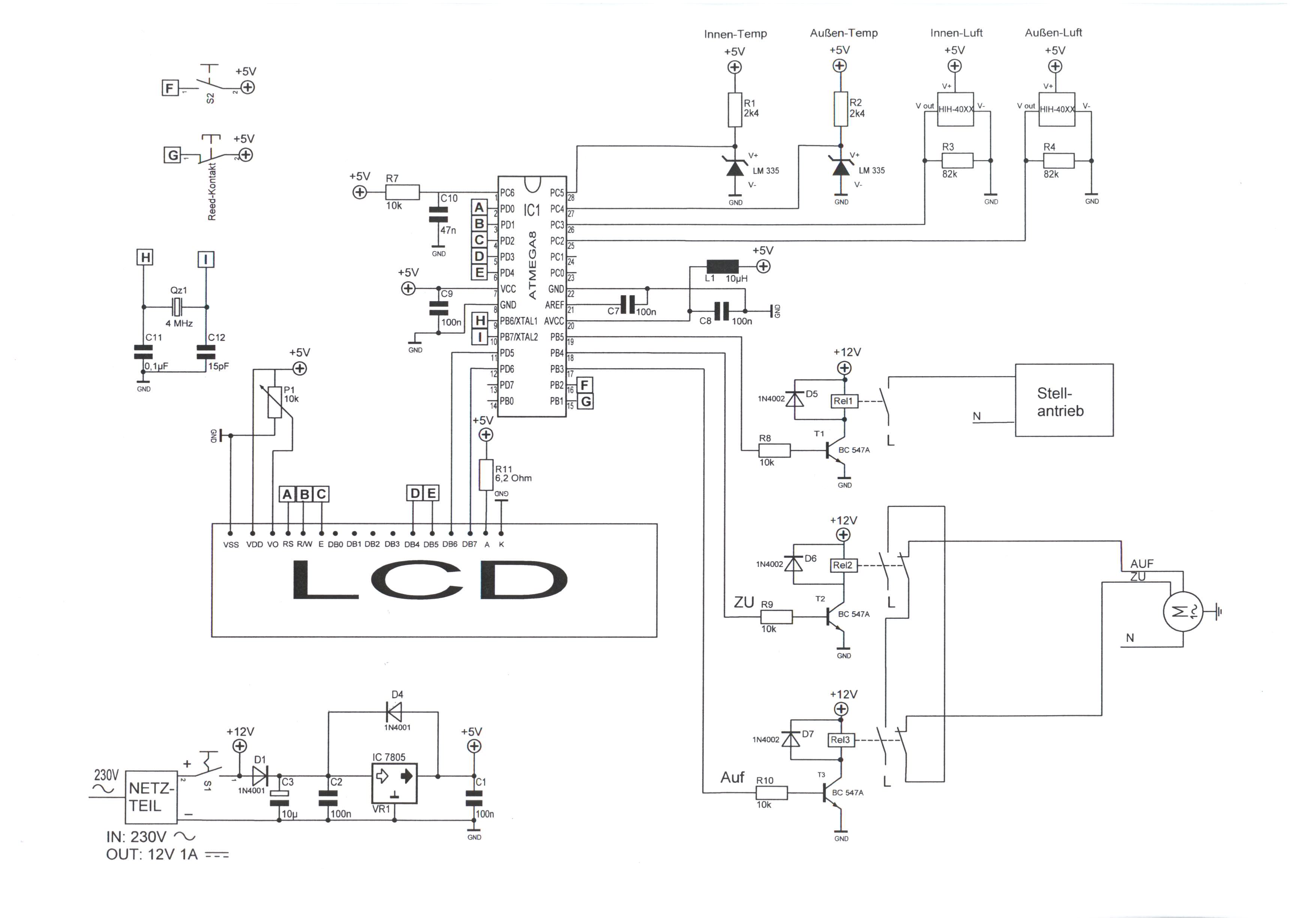

Guten Tag,
wie es im Betreff schon steht ist das mein erstes Projekt und hab auch
noch keine große Erfahrungen mit den Bauteilen.
Mein Schaltplan befindet sich im Anhang.
Ich will Innen-temp,luftfeuchtigkeit und Außen-temp,luftfeuchtigkiet
messen am LCD duch tastendruck ausgeben. Je nach Wert soll sich das
Fenster auf bzw. zu gehen und der Heizungsstellantrieb auf oder zu
gehen.
Hier meine momentanen Fragen und Probleme.
1. Wie ich mein Netzteil angesteckt habe hats gleich schoma schön
pufffff gemacht. Nach Sichtkontrolle war nur der NPN BC 547A für den
Stellantrieb kaputt.Warum ging nur der Kaputt?
2. Wie ich dann Spannung kontrolliert habe lagen die 12V nach dem
Schalter an. Nach meinem Spannungsregler habe ich nix gemessen.Dann hab
ich vor den Spannungsregler gemessen und da baute sich dann die Spannung
von mV auf und das auch langsam.Ist da auch was kaputt gegangen? Was
kann ich dagegen tun?
Für die Spannungsversorgung habe ich volgende Bauteile benutzt:
Kondensator: 100n  MKS-2-5   , 10µ Standart Elko 85 63V
Diode:             1N4001
Spannungsregler:   7805
Danke für eure Hilfe

Bei den Schalttransistoren sollte ein Widerstand 10kΩ von Basis nach
Masse. Das sorgt dafür, dass beim Einschalten, wo noch alle Pins floaten
können, die Transistoren sicher "aus" sind.
Hast du die DDR-Register für die Transistor-Steuerausgänge gesetzt?
Sonst ist nur der Pullup aktiv, das ist dann so als hättest du einen
60-80kΩ Basisvorwiderstand. Wenn man für den Schaltbetrieb eine
Stromverstärkung von 200 ansetzt(das wäre ein eher ungewöhnlich großer
Wert, nim mal eher 20 an), könnte man vielleicht so 15mA schalten.
Relais können aber gern auch so um die 100mA oder mehr ziehen.
Die Beschaltung am Quarz ist nicht so gut. Beide Seiten bekommen bitte
12-22pF. Vorsicht beim Fuses setzen! 4MHz erfordern m.E. schon
Fullswing-Modus in verseuchter Umgebung.
mfg mf
dem schließ ich mich an,
außerdem wie sicherst du dass nicht auf und zu-Relais gleichzeitig
anziehen,
ich würde mit einem Relais einschalten, mit dem anderen umschalten
