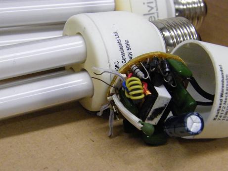

Ich möchte 4-5 Stück standard 11W 230V Energiesparlampen mit einem Relai
schalten sind ja nichtmal 0,5A
Bleibt die frage nach dem Einschaltmoment ich kann das leider nicht
messen zudem könnten sich die lampen auch mal verändern
daher die frage an euch ist ein Standard Finder miniatur Relais 2A 230v
ausreichend? oder lieber was größeres nehmen?
Lg
Die Frage ist eher, wann du das Relais wegen Kontaktabbrand auswechseln
willst. Willst du das später machen, solltest du eins nhemen, was eine
höhere Schaltleistung mitbringt.
