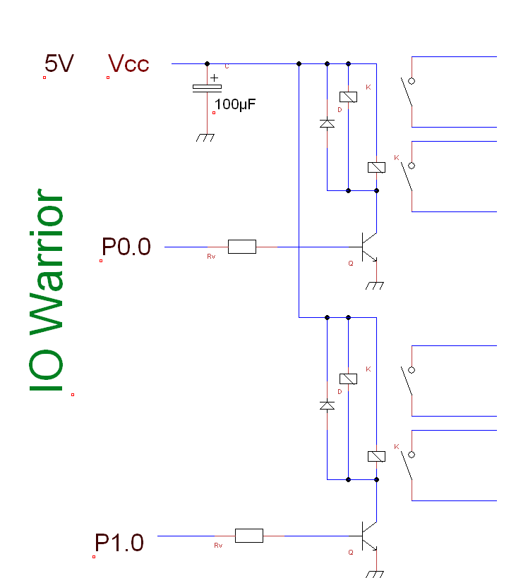

Hat jemand von euch schon einmal mithilfe von Java und eines IOW24
Relais angesteuert?
Ich habe bereits eine fertige Schaltung mit 4 Relais und 2 Transistoren
zur Stromverstärkung.
Laut Datenblatt des IO24 müsste es so funktionieren.
Die Relais werden in Paaren geschaltet und ich habe jeweils ein Päärchen
auf P0.0 und P1.0 hängen.
Ich benutze die Bibliothek von http://iow.wagner-ibw.de
Die Relais schalten momentan permanent durch, kein Wunder, weil ständig
Strom anliegt. Ist das normal? Wo liegt hier der Fehler? Muss ich zuerst
den Port irgendwie "clearen"? Oder liegt ein kompletter Denkfehler
meinerseits vor?
Wenn jemand Erfahrung damit gemacht hat und schonmal Relais auf diese
Weise geschalten hat wärs toll wenn er mir helfen könnte. (Codebeispiele
oder links zu solchen wären hilfreich, danke!)

von den 15mA haste aber nichts geschrieben - dürfte auch ein bischen
viel für nen iow24 sein.
Und die Ports sind open drain - also dürfte da nix rauskommen ,ausser
sie sind als Eingang geschaltet dann aber nur was über die internen
Pullup.
Sie sind auch mehrfach von Funktionen wie I2C und IR belegt,
wenn die falsch konfiguriert sind ???
Geht es denn wenn du da eine LED mit Vorwiderstand ranhängst und mal
an/aus testest.
mfg
Gast #2569435
Seite 27 Datenblatt  :-) PNP-Transe nicht NPN
da wie schon gesagt open drain mit Pullup
also auch wenn als Ausg. beschaltet, high über Pullup wird dann bei
einschreiben von '0' durch den Ausg.treiber auf Low gezogen
