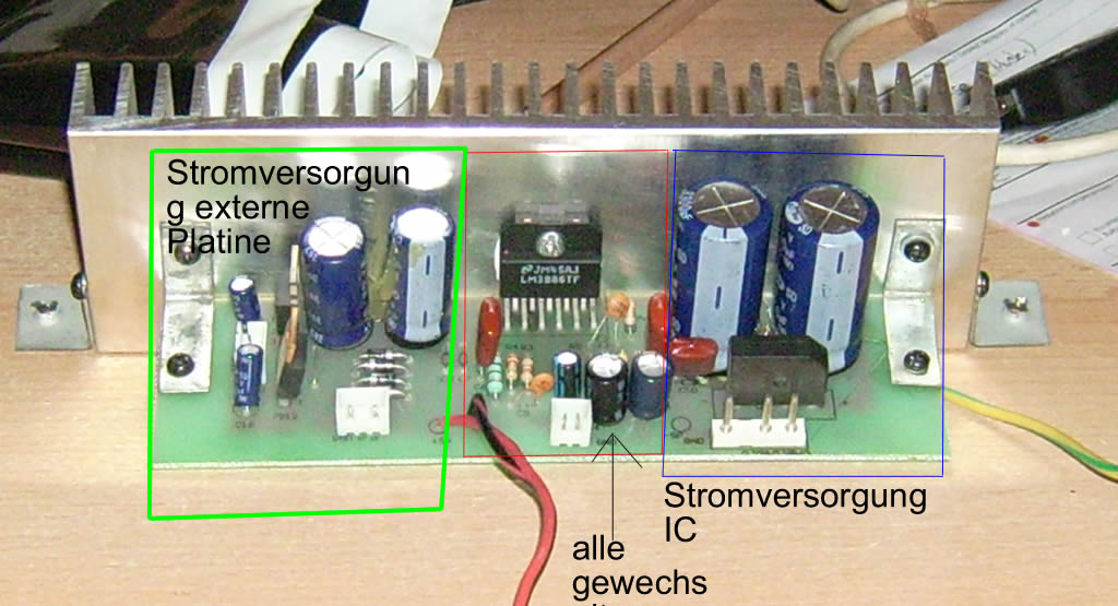

Hallo mein Vater hat mir ein Gitarrenverstärker vorbei gebracht er
brummte nur noch laut dann habe ich etwas herumgefummelt und jetzt ist
das brummen weg dann habe ich mal ein Signal auf den Lm 3886 gehauen es
kommt aber nichts raus.Ich habe mal den Mute eingang gemessen da sind
lt. Multi
-1,86V drauf ich blicke da nicht ganz durch ist der dann aus oder an???
Die restlichen Teile der Schaltung habe ich mal überprüft da scheint
alles in ordnung zu sein.Elkos kann ich leider nicht wirklich prüfen.

(Firma: matzetronics) #2568303
Musikelektroniker schrieb:
> Aus Erfahrung würd ich mal sagen der Endstufen-IC ist hinüber.
Vermutlich. Check nochmal die Niederspannungsversorgung für die Vorstufe
( das sind bestimmt irgendwelche Dreibeinregler für + und - auf dem Bild
links) . Und dann wirst du den LM3886T kaufen müssen.
Das klingt nach einem Kurzschluss in der Endstufe, wodurch das Netzteil
anfing, zu brummen.
Gast #2568357
Ne Links die Sachen sind komplett getrennt von der Schaltung die haben
da nichts mit zutun.Die haben Netzteil mit 2x40 Volt Wechselstrom an der
Platine mit einen Diodengleichrichter werden dann Minus und Plus
Spannung erzeugt für den IC.Okay dann denke ich werde ich den wechseln

Gast #2574039
Hallo ich habe jetzt den LM 3886 gewechselt.Der Verstärker funktioniert
jetzt auch wieder ich habe jetzt auch ein Messgerät für Elkos hier und
habe die auch alle überprüft.Sie stimmen noch alle.Aber es wundert mich
schon das bein Ein/Ausschalten das mit einen plob/knacken geht.Ist das
normal??? Oder stimmt da was nicht an der Stromversorgung??? Obwohl ich
keinen Fehler finde

(Firma: matzetronics) #2574935
Datenblatt hast du ja inzwischen?
http://www.national.com/mpf/LM/LM3886.html#Overview
In der 'Typical Application' ist ein 100uF am Mute Pin - achte auf die
Polung, der Elko hängt mit + an GND.
Wenn das nicht reicht, nimm einfach einen 470 uF. Ausserdem hat der
LM3886 eine Schutzschaltung, die normalerweise denn Ausgang erst dann
freigibt, wenn die Versorgungspannungen den Normwert erreicht haben,
schau mal ob die beiden Spannungen ziemlich gleich sind, also +V = -V
Übrigens, mein kleiner Marshall Übungsamp knackt auch kurz beim
Einschalten. Wenn es nur ein kurzes Knacksen ist, ist das auch nicht so
schlimm. Ein starkes 'Plopp' hingegen solltest du versuchen zu
unterdrücken.
