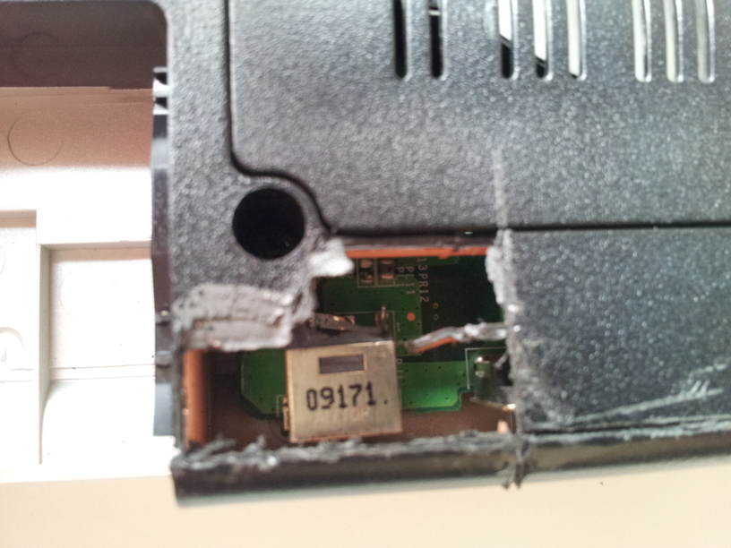

mir ist mein Laptop von einem kleinen Hocker gefallen. Leider das
Netzteil dran und er ist mit dem ganzen Gewicht genau auf den
Netzstecker, der im Laptop steckte, gefallen. Da ich mich nicht an das
Zerlegen des gesamten Gehäuses herangetraut habe, habe ich einfach die
entsprechende Stelle aufgeschniten. Wie auf dem anhängenden Bild mit
etwas Mühe zu erkennen ist, ist der hintere Teil der Buchse
weggebrochen. Der Pin ist somit auch nicht mehr zu sehen. Dieser
raschelte bisher immer noch irgendwo drinnen herum, aber irgendwie ist
der verschwunden. Höre ihn jedenfalls nicht mehr. Lasst euch beim Bild
nicht vom unschön abgetrennten Gehäuse stören.
Die Frage ist natürlich: Wie kann ich das möglichst kostengünstig
reparieren, so dass ich Ihn wieder ans Netzteil anschließen und laden
kann?
Schon mal danke für eure Hilfe! Freue mich über jede Idee!
Grüße
Chris
Ich fass' es nicht.
Zum Reparieren musst Du wohl oder übel die Hauptplatine aus dem Gehäuse
ausbauen. Wenn Du Dir das nicht zutraust, bzw. weiter so vorgehst, wie
bisher, dann kannst Du das Gerät auch einfach wegwerfen.
Angenommen, daß Du es doch geschafft hast, das Gerät auf eine
vernünftige Art und Weise auseinanderzunehmen, musst Du Dir ansehen, wie
die Anordnung der Lötkontakte der Buchse ist - zwar ist das nur ein
üblicherweise zweipoliges Bauteil, aber es gibt ziemlich viele
zueinander inkompatible Bauformen, und nur die richtige kann wieder in
die Hauptplatine eingelötet werden.
Das vernünftige Auseinandernehmen ist nicht nur zum Löten erforderlich,
sondern auch, um die im Gerät "herunklöternden" Teile zu entfernen, die
sonst interessante Fehlfunktionen durch Kurzschlüsse verursachen können.

Chris schrieb:
> Dieser
> der verschwunden.
Nimm bitte schnell den Akku raus, sonst gibts noch ein Zimmergewitter.
Tip zum Auseinandernehmen:
Leg dir einen DIN4 Zettel bereit und mal die Schrauben da auf und leg
sie an die Stelle auf dem Blatt Papier. Dann kommst du mit den Längen
nicht durcheinander. Ein Service Manual für die MSI Kiste wirds im
Internet wohl nicht geben.

omg sieht das aus...
Zerlege das Ding ordentlich, das ist nun wahrlich nicht schwer. Wenn du
das schon nicht hinbekommst, lasse das jemanden machen, der es kann. Mit
deiner bisherigen 'Methodik' würdest du das Gerät endgültig zerstören.
