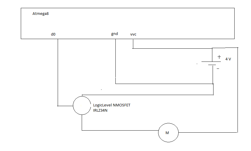

Hallo
ich habe diese Schaltung gebaut und benutze folgendes bascom programm:
$regfile "m8def.dat"
$crystal = 1000000
Config Portd.0 = Output
Portd.0 = 1
Do
Toggle Portd.0
Waitms 5000
Loop
End
ich möchte nur den motor abwechselnd ein und ausschalten testweise. Aber
es funktioniert nicht. Wenn ich den Mosfet rausmache und den motor
direkt anschließe funktionert es auch nicht, obwohl ich zwischen d0 und
gnd 4 volt messe . Kann mir jmd sagen warum ?

von Cyblord -. (cyblord)
Wenn das Mosfnet richtig angeschlossen ist, müsste es funktionieren.
Aber das sieht man auf deinem ... äh.. Schaltplan nicht.
Zumindest die Hardware Seite, das Bascom geraffel sieht aber an sich
auch richtig aus.
gruß cyblord
hegi schrieb:
> ja aber ohne mosfet läuft der motor ja auch nicht obwohl ich zwischen d0
> und gnd die vcc messen kann ?
Du kannst auch nicht ernshaft nen Motor direkt an den Portpin hängen.
Läuft der Motor denn überhauot? Also wenn du einfach direkt 4 Volt
anlegst?
Danach kannst du das Gate vom Mosfet auch einfach mal manuell auf VCC
legen und gucken ob der Motor anläuft.
gruß cyblord

Ja na und was bringts? Die Ports liefern max. 20mA oder so, was soll
sich da bei nem Motor groß tun, und am Ende ist dein µC kaputt.
Schau ob du dein Mosfet richtig beschaltet hast und/oder poste mal WIE.
Drain muss an den Motor,
Gate an den Controller.
Source an Masse.
Kontrollier das mal mit dem Datenblatt des Fets daneben.
Und wenn das so stimmt, lege das Gate auf VCC. Wenn der Motor dann nicht
dreht brauchst du es mit dem Controller gar nicht erst zu versuchen.

Ne der ist dann richtig.
Dein Controller macht Ärger.
Hast du Elkos an der Versorgungspannung nahe am Controller?
Woher kommt die Versorgung?
Schließe an D0 eine LED an und gucke ob diese sich korrekt verhält.
gruß cyblord

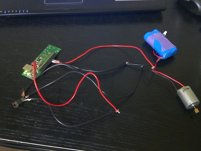

von hegi (Gast)
Die Spannung kommt von einer Batterie
Ich habe das mysmartcontrol mk2.
Ein resetschalter ist schon auf der board verbaut, daher gehe ich davon
aus das auch ein widerstand drin ist oder nicht ?
an den restlichen pins ist nichts angeschlossen.
zu dem board habe ich noch ein extern power kit dazugeholt aber noch
nicht verbaut :
http://shop.myavr.de/index.php?sp=article.sp.php&artID=100003
würde es funktionieren wenn ich die komponenten verbaue ?

Also wenn du ein Fertigsystem benutzt, dann ist von der Grundschaltung
her alles in Ordnung.
Das Power Kit kannst du verbauen, muss du aber erstmal nicht. Wenn du es
draufbauen solltest, dann denk dran das deine 4V Batterie dann nicht
mehr reicht. Dann tuts besser eine 9V Block Batterie. Aber dann die 9V
Batterie nur dann dran bauen, wenn du das Power Kit dran hast.
Ansonsten kann man Hardwaretechnisch nur noch fragen ob du die
Möglichkeit hast noch einen Elko zum Puffern der Batterie dran zu
machen.

von MaWin (Gast)
> ist der defekt ?
Vielleicht.
Auf deinem Photo sehe ich einen Akku aus 2 Zellen.
Wie kommst du auf 4 V ?
Im Datenblatt des IRLZ34 lese ich, daß er ab 4V sicher einschaltet, aber
von weniger, z.B. was bei 3V ist, steht dort nichts. Falls dein Akku
also nur 2.4V liefert, darfst du dich nicht wundern, du muß nicht mal
der Prozessor funktionieren.
Obwohl man dich auf die Freilaufdiode hingeweisen hat, ist immer noch
keine zu erkennen.
Und wenn man beim Aufbau die ineinandergesteckten Drähte sieht, wundert
einen eigentlich gar nichts mehr, das ist doch der programmierte
Wackelkontakt an jeder Verbindung.

von hegi (Gast)
So hab den Mosfet getauscht und jetzt funktioniert es.
Vielen dank für eure hilfe ;-)
