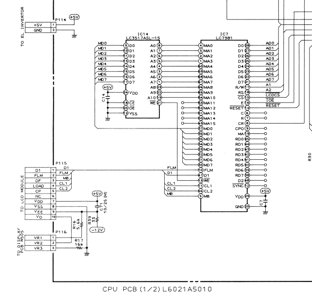

Hi Folks!
Es dreht sich um einen Akai S1000 Sampler.
Ich bin auf der Suche nach einem neuen LC Display mit LED
Hintergrundbeleuchtung weil ich es satt habe die EL Folie zu wechseln
und ich mir dann auch den Inverter sparen kann. Außerdem möchte ich in
den Genuss des überragend Kontrasts eines Led Displays kommen.
Jetzt habe ich nur das Problem, das die Displays von denen ich mir bis
jetzt die Datenblätter angeguckt habe einen Kontroller onboard hatten
und parallel angesteuert wurden.
Das Orginal Display scheint mir aber seriell zu arbeiten.
Bin mir da nicht 100pro sicher, evtl auch mit 4 Bit parallel?
Kann mal jemand ins Schaltbild schauen und mich über potentiell
kompatible Displaytypen aufklären?
Gibt es heutzutage überhaupt noch Displays ohne Kontroller?
Das Orginal Display hat 240 * 64 Punkte.
Foto vom PCB reiche ich noch nach
Ich habe auch schon versucht mir selber ein Backlight aus acrylglas zu
basteln, aber das von der Beleuchtung nicht schön geworden.
Die LCD Backlights, wenn man sie denn überhaupt irgendwo in passender
Größe bekommt sind leider mit 5 mm viel zu dick. Das Orgrinal Display
hat nur 3 mm platz.
Controllerloses monochrom (1-Bit, nicht Graustufen) Display,
offensichtlich mit extern zugeführten Kontrastspannungen. 240x64, und
dann auch noch mechanisch passend, ist wahrscheinlich nicht zu kriegen.
Um das Interface anzuzapfen, bräuchte man schon ein CPLD, der Takt wird
zu hoch sein für die meisten Controller. Aber selbst wenn man das
umsetzen kann, ist der Aufwand enorm und ein mechanisch passendes
Ersatzdisplay, selbst mit anderem Interface, noch immer fern.

Die Leitungen FLM,D1,CL1,CL2 und MB sind ja von ihrer Anzahl her
überschaubar.
Könnte ich die eigentlich mit nem Arduino Analysieren?
Sebastian vermutet ja, die wären zu lahm..
1 Bit keine Graustufe klingt aber gut, bzw. richtig.
Einfach per wiederstand (4,7 k?) mit den Digital-in pins des Arduino
verbinden?
Die Mechanische Passgenauigkeit sehe ich nicht so problematisch.
Zumindest hätten manche der Displays die ich mir bis jetzt angeguckt
habe eigenltlich ganz gut gepasst.
Aber nochmal zum Verständnis, die Bezeichnungen Vdd,Vss,Vee,Vd sind ja
quasi genormt? Was bedeuten die Abkürzungen nochmal genau?

Die Signale im Schaltbild sind nichts ungewöhnliches für ein 'dummes'
LCD, aber da muss man erstmal das passende bekommen. Allerdings ist das
alte Akai Schlachtschiff auch schon ein paar Jährchen älter. Denk dran,
das die interne Platte auch nicht ewig lebt. Soweit ich das in
Erinnerung habe, ist das sogar noch ein SCSI Modell.
FLM: First Line Marker
D1: Pixeldata
DF: ? ( könnte new line sein )
Load: Datenstrobe
CP: Pixelclock
