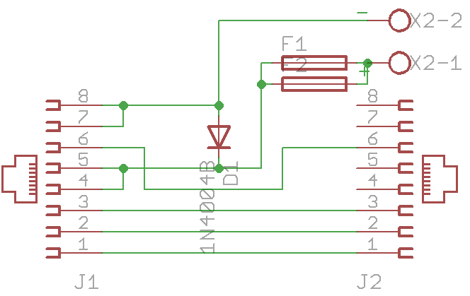

ich möchte einen kleinen aktiven POE adapter entwickeln welcher poe
geräte kurzzeitig über einen akku speist. ist sowas grundsätzlich
möglich?

der sin der sache ist ich bin drausen in der technik muss z. B. vor Ort
an einem masten eine poe kamera montieren und würde diese auch gerne
fertig machen also auch wenn der elektriker mal wieder zu langsam mit
leitungs netz ist. alle einstellungen usw. treffen so das ich nicht 5
mal zu dem ding hoch muss.

oh ich glaub ich hab da was verwechselt
ich dachte immer das der injector bestimmt anhand des wiederstandes
des endgeräts wiviel spannung raus kommt und dachte das ist der aktive
poe
aber nach weiterem forschen scheint das nicht der fall zu sein oder?

Zu deinem Problem:
Kauf einen PoE-Injektor (z.B. TL-POE150S, gibts ab ~15€)
Damit ist das gesamte PoE-Protokoll schon abgehandelt. Jetzt brauchst du
nur noch eine 48V-DC-Quelle als Ersatz für das Steckernetzteil.
Je nach Bastellust tun's 4 kleine Blei-Gel-Akkus, 40 NiMH-Akkus, 32
Alkalines, ... Oder weniger Batterien mit DC/DC-Wandler.
