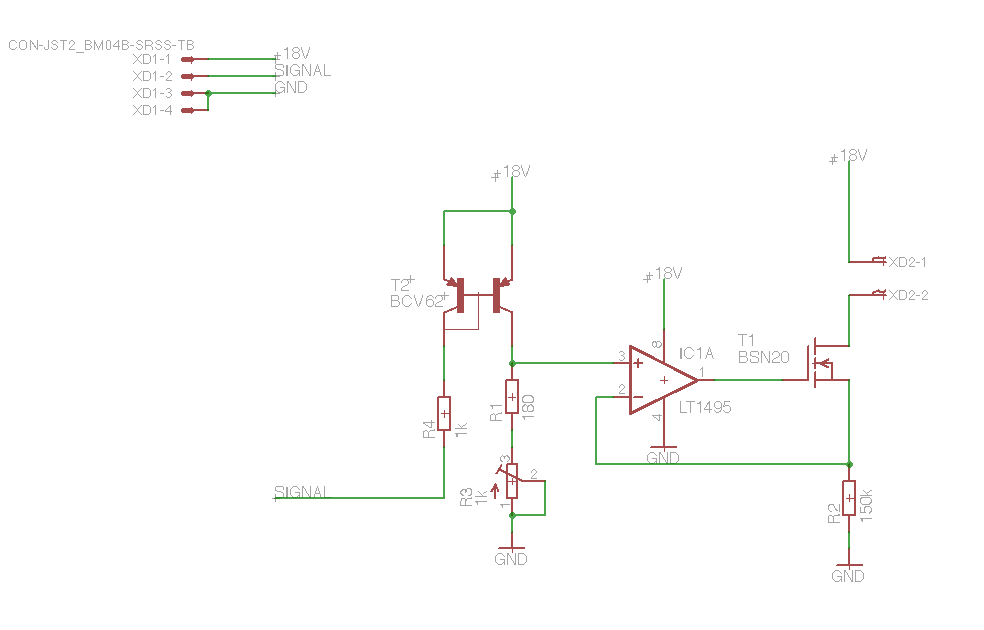

Ich habe ein Problem mit meiner OP-Verstärker Schaltung. (Bild oben)
An meiner Signal-Leitung ziehe ich einen Strom, der über den
Stromspiegel auf die andere Seite gespiegelt wird.
Durch diesen Strom fällt an meinem Widerstand und an dem Trimmer eine
Spannung ab, die dann auch am +Eingang des OPs anliegt weil ja die
Widerstände parallel zum OP liegen.
Jetzt sollte der OP hergehen und den FET soweit aussteuern, dass über
meinen R2 ein Strom fließt der die genau gleiche Spannung zur Folge hat,
wie sie am +Eingang anliegt.
Und zwar weil R2 ja parallel zum -Eingang des OPs liegt und dieser das
Bestreben hat auf beiden Eingängen die gleiche Spannung zu haben.
Soviel zu meiner Theorie...
Hab die Schaltung vorher auch im LTSpice getestet und dort funktioniert
sie super.
In der Realität siehts aber so aus.
Der Strom fließt wie gewünscht über die Widerstände am +Eingang, was die
entsprechende Spannung zur folge hat, aber der OP steuert einfach nur
voll durch und interessiert sich nicht dafür, dass die Spannung am
-Eingang weit über der am +Eingang liegt.
In der Simulation funzt alles, hab schon Verstärker getauscht, Eingänge
vertauscht usw.
XD2 hab ich übrigens für die Tests kurzgeschlossen, der FET hat also
Strom.
Hättet ihr noch eine Ahnung?
Vielen Dank im Voraus!

Dann sollte er eigentlich zu machen. Mal kontrolliert ob er schwingt? So
mit dem Multimeter zu messen bringt da nicht so viel.

deine Stromquelle arbeitet im uA-Bereich. Wenn du den FET noch steuern
willst mußt du eine Spannung an das Gate geben die höher als das
Sourcepotential liegt. Bei 100uA liegt die Source schon auf 15V.

Hab mit dem Oszi gerade gemessen, Ausgang is konstant wie sonst was...
Das mit den uA is schon so geplant. Will damit ein Drehspulinstrument
ansteuern das bei 80uA schon seinen vollen Ausschlag hat. Deswegen der
niedrige Strom.

Ich verstehe einfach nicht wieso der OP nicht ganz normal regelt wie er
sollte.
Bin inzwischen schon probeweise hergegangen und hab den FET und den
Wdst. ausgelötet und einfach nen Spannungsfolger aus dem OP gemacht und
sogar dann regelt er sich einfach nicht ein.
Wenn die hunderttausend Datenblätter da draußen nicht falsch sind bin
ich mir auch hundertprozentig sicher die richtigen Eingänge verwendet zu
haben...
Ich muss einfach irgendein Grundsatzproblem mit dem Zeug haben, weiß
einfach nicht was ich übersehe...

Kannst du die Versorgunggspannung vom Stromspiegel verkleinern? Bei
aktivem Spiegel solltest du annähernd die vollen 18V am
nichtinvertierendem Eingang haben. Der OPV ist zwar ein Rail-to-Rail,
aber die hohe Spannung könnte vielleicht ein Grund für die
Uebersteuerung sein.

Wie hoch sind die Spannungen an den beiden Eingängen und dem Ausgang des
Opamp konkret?
Hast du in der Schaltung den gleichen Opamp-Typ (LT1495) verwendet wie
im Schaltplan?
Haben die IC-Pins guten Kontakt zu den anliegenden Signalen und
Versorgungsspannungen? Richt dein Augenmerk vo allem auch auf den
GND-Anschluss, da ein Fehlen desselben genau den beobachteten Fehler
erklären würde.
Ansonsten würe uach aber auch eher zur zweiten Schaltung von MaWin
tendieren (die mit Opamp, aber ohne Mosfet), da du weder einen hohen
Strom noch Massebezug für das Messinstrument brauchst.
Alternativ kannst du den Opamp aber auch als gewöhnlichen Spannungsver-
stärker betreiben, da der Innenwiderstand des Instruments bekannt sein
sollte.

Ich frage mich, wie man 180 OHM am Eingang haben kann
und 150 KILO OHM am Ausgang.
Wenn dein Eingang auf Masse kommt, dann fliessen 18mA,
und per Stromspiegel 18mA über die 180 Ohm+Poti. Das
gibt 3.24V bis 18V, je nach Einstellung.
Kommt dein Eingang auf 9V, dann fliessen 9mA, und per
Stromspiegel 9mA über 180 Ohm+Poti. Da ergibt 1.62V
bis 10.62V. Es kommen nie 0V. Welchen Sinn macht so
eine Eingangsschaltung ? Was hast du dir dabei gedacht,
ausser, daß so ein schlechter Stromspiegel höchstens
noch zum Zufallsgenerator wird ?

wenn du schon einen Stromspiegel einsetzt kannst du den OP ganz
weglassen.
Schalte an den Stromspiegel geeignete Emitterwiderstände um den Strom
anzupassen.

Die Sache mit der Eingangsschaltung ist die:
Meine Signalleitung geht in Wirklichkeit zu einer Stromsenke bei der ich
0-16mA einstellen kann. Da die OP-Schaltung mit einer Stromsenke aber
nicht funktioniert hab ich den BCV62 benutzt um aus meiner Stromsenke
eine Stromquelle zu machen.
Das heißt über die Stromsenke will ich das Instrument am Ausgang
steuern.
Das Poti am Eingang ist nur dazu da, den max. Ausschlag an das jeweilige
Instrument anzupassen.
Nur den Stromspiegel am Eingang zu benutzen muss ich mir mal
durchrechnen.
Mir hat an der OP-Schaltung halt gut gefallen, dass über die Widerstände
R1+Poti, und R2 mein Übersetzungsverhältnis gut eingestellt werden kann
und die Sache auch relativ unempfindlich für Temp. Schwankungen ist.

gut nachvollziehen. Deshalb noch eine Frage in diese Richtung: hast du
beim Nachmessen der Spannungen direkt an den Pins des OPVs gemessen,
oder an einer anderen Stelle der Schaltung, von der du glaubst dass sie
mit den Pins verbunden ist? Vielleicht liegt zwischen R1 und dem OPV ein
unzuverlässiger Kontakt. Der LT1495 hat eine pnp-Eingangsstufe. Wenn die
Verbindung zwischen R1 und dem OPV unterbrochen wäre, würde die
Schaltung sich so verhalten, wie von dir beschrieben. Wenn du nicht über
R1 sondern auf einem anderen Weg (Netzgerät) einspeist, tritt das
Problem vielleicht nicht auf.
schöne Grüße
Achim

Habe jetzt nochmals alles nachgemessen und bin mir sicher, dass an allen
Eingängen das richtige Signal anliegt.
Werde die Sache jetzt aber aufgeben, hat keinen Sinn noch mehr Zeit
darauf zu verschwenden.
Die Schaltung nur mit dem BCV62 hat sich als ausreichend stabil
erwiesen.
Bin da mit dem Heissluftfön rauf auf 80-90°C und die Stromänderung war
bei max 500nA was total ausreichend ist.
Vielen Dank an alle die sich an der Problemfindung beteiligt haben.
