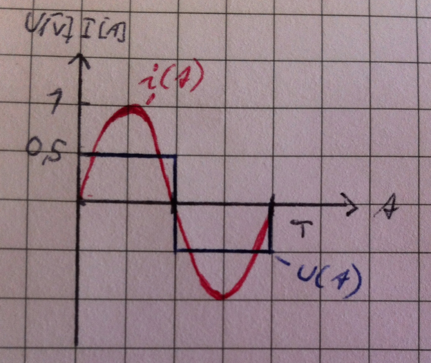

ich habe ein kleines Verständnisproblem bezüglich der Berechnung der
Wirkleistung.
Im Anhang ist ein Diagramm meines Problems.
T ist die Periode.
Um auf die Wirkleistung zu kommen, habe ich mir folgendes Integral
ausgedacht:
Also ich nehme T mit 1 an und integriere das ganze.
Ist dieser Ansatz korrekt?
Ich vertue mich nämlich öfters mit Energie und Leistung.
Energie ist doch die Summe aller Leistungen über einen bestimmten
Zeitraum, oder nicht?
lg
max

Und jetzt noch unter der Voraussetzung, dass man nur U und I gegeben
hat...
Ergo: P = U * I
> Und dann über eine Periode integrieren.
Genau das hat er gemacht, naja nur über die halbe :)
OP #2571656
Danke erstmal für die schnellen Antworten!
Also ich habe es probiert über eine halbe Periode zu integrieren weil
sich ja sonst die Halbwellen aufheben.
Also eigentlich integriere ich ja von 0 bis T, aber dadurch das t = T,
hebt sich das T auf und es bleibt nur mehr sin( pi ) übrig, was einer
Halbwelle entspricht.
Richtig verstanden?
Und die Leistung sollte ja die gleiche sein im Zeitraum von o-T/2 als
auch im Zeitraum von 0 - T. Nur die Energie würde sich verdoppeln, oder?
Die Halbwellen heben sich nicht auf. Schließlich ist ab t=T/2 die
Spannung sowie der Strom negativ. Und minus mal minus gibt plus. Die
leistung ist für beide Hälften somit identisch.

Ok, Danke! Jetzt hab ichs.
Kleine Frage habe ich trotzdem noch:
Wieso kommt hier auch das Richtige heraus?
Liegt das daran, dass ich zwar über eine Periode integriere, aber nur
die positive Halbwelle zweimal hintereinander habe? ( wegen dem sin(pi)
