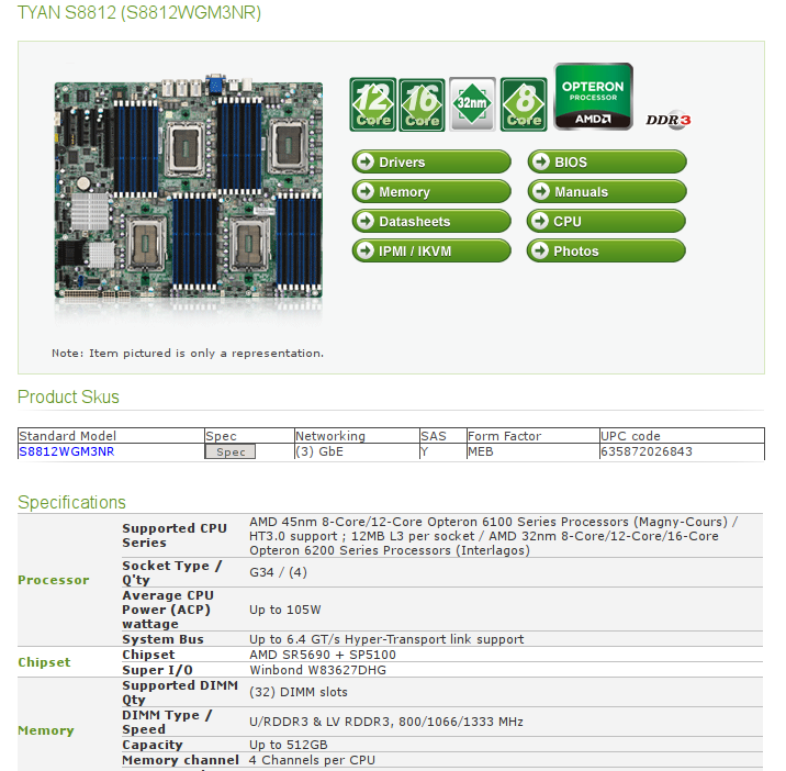

#2573518
A. K. schrieb:
> AMD Hypertransport
> Verbindungsmodell 4 Sockel vernetzt
Hab mich grad gefragt, ob's inzwischen Mainboards mit 4 G34-Sockeln
gibt, die Interlagos-CPUs mögen:
Ja ;)
http://www.tyan.com/product_SKU_spec.aspx?ProductType=MB&pid=670&SKU=600000180
Da passen dann wirklich 4×16 CPU-Kerne auf ein Mainboard.
A. K. schrieb:
> der Weg von Sockel 1 zu Sockel 4
> muss beispielsweise Sockel 2 als Zwischenstation verwenden.
Sieht man an dem Blockdiagram für das oben verlinkte Mainboard schön.
Weil die CPU0 einen HT-Link zum Anschluss der Northbridge braucht,
bleibt keine Querverbindung mehr zur CPU2.
