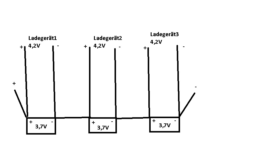

ich habe 3 Li-Ion Akkus (3,7V x3 = 11,1V) in Reihe geschalten.
Ich möchte nun die 3 Akkus einzeln aber in Reihe verbunden mit 3
Ladegeräten Ladestrom(~4,2V) laden.
Ist dies möglich
Schaltung siehe Anhang.
Danke

misterm schrieb:
> Hallo,
> Ist dies möglich
Wenn die drei Ladegeräte galvanisch voneinander getrennt sind,
ist das kein Problem.
