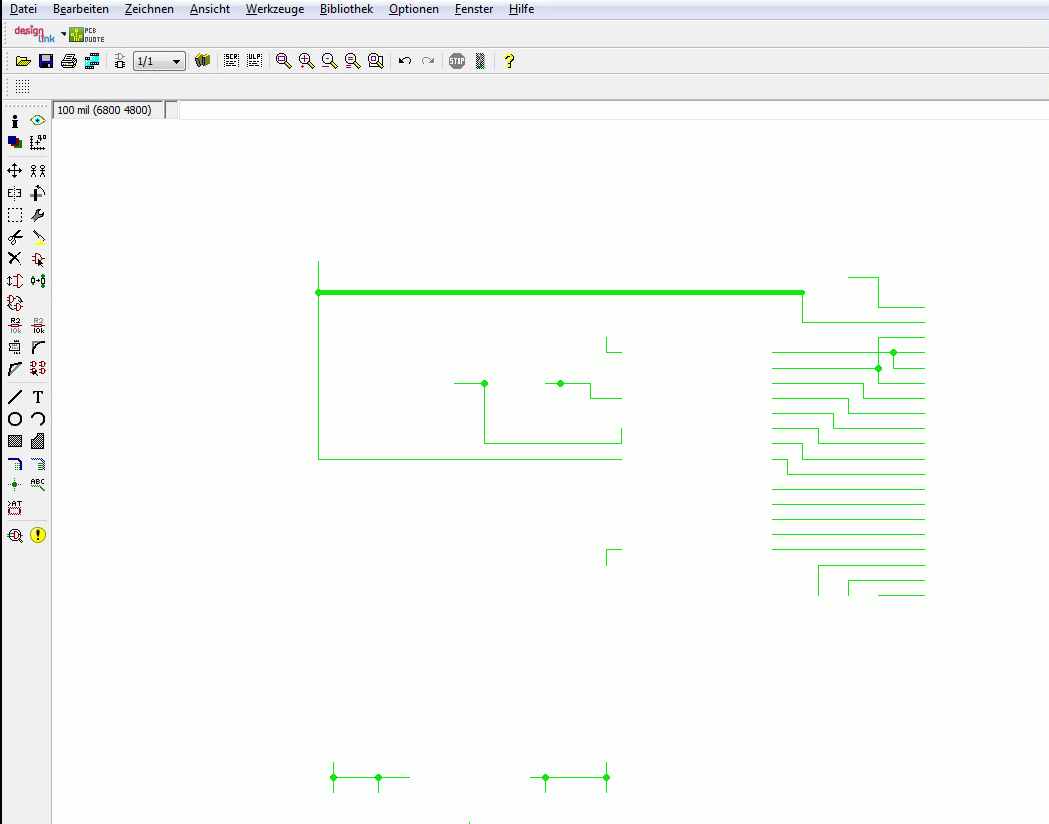

beim Ausdrucken auf Papier ist die Linienstärke (Layer 91, Net) in den
Standardeinstellungen immer sehr dünn. Gibt's ne Möglichkeit alle Linien
auf einmal nachträglich zu ändern? Ich fand nur den mühseligen Weg jede
einzelne Linie manuell anzuklicken und zu ändern, Gruppieren + Ändern
ging nicht.
Kennt jemand n Trick? Oder geht das über die
Eagle-"Programmierschnittstelle"?
#2572380
Ja soweit ich weiß geht das gleichzeitig mit allen markierten
Linienelementen.
Also 1. group; 2. Linienstärke auswählen; 3. mit rechtem Mausklick in
die gewählte Gruppe auf diese anwenden.
Fertig!
Mit eine selbstgebauten ULP geht das sicherlich auch, aber viel zu
umständlich finde ich.
Gast #2572511
Joachim ... (joachim_01) schrieb:
>>1. group;
>>3. mit rechtem Mausklick in die gewählte Gruppe auf diese anwenden.
>Ändert immer nur das einzelne Net, somit nicht umsetzbar.
Tja, ist halt mal wieder klassisch für eagle. Wann immer die eigene
Intuition (zu recht) etwas erwartet, zeigt das Programm eagle, dass es
von Intuition überhaupt nichts hält und macht sein eigenes Ding. Siehe
Anhang. Alle Layer ausgeblendet, Gruppe selektiert, rechter Mausklick
und plopp ... Pech gehabt! Nur EINE Linie verändert?? Obwohl ALLE
selektiert. Da braucht eagle wohl (wie üblich) erst ein ulp für.
Diptrace löst das wie folgt: In Schematics View -> Line Width und dort
genüsslich im Dialog z.B. Wire auf 0.5 mm stellen (default ist 0.2 mm).
So einfach und intuitiv kann es gehen (wenn die Programmierer bei
Cadsoft nur wollten).
(Firma: Atelier Klippel) #2572550
Komisch, bei mir funktioniert das in Eagle, Version 4.16 allerdings
noch. Mit "Group" alles auswählen (Auswahl-Rechteck drumziehen), Change
-> Width -> gewünschter Wert und dann mit der rechten Maustaste
irgenwohin klicken.
Geht sowohl im Schaltplan-Editor für Netze, als auch im Layout-Editor
für Leiterbahnen.
Grüße,
Chris

(Firma: Atelier Klippel) #2573011
Adler schrieb:
> Selektieren und Gruppenauswahl braucht es dabei nicht, wenn man ALLE
> Linien ändern möchte.
Also zumindest in meinem 4.16 geht das nicht, wenn man nur die Maus
benutzen will. Da muss ich erst alles auswählen, und kann dann erst die
Linienstärke ändern.
Zudem habe ich mir es angewöhnt bei sowas immer zuerst alles
auszuwählen. Hat man nämlich vorher mal was angewählt oder gruppiert
wird ja nur diese alte Auswahl geändert.
Wie gesagt, alles bei reiner Mausbedienung. Nutze die Kommandoeingabe so
gut wie nie.
