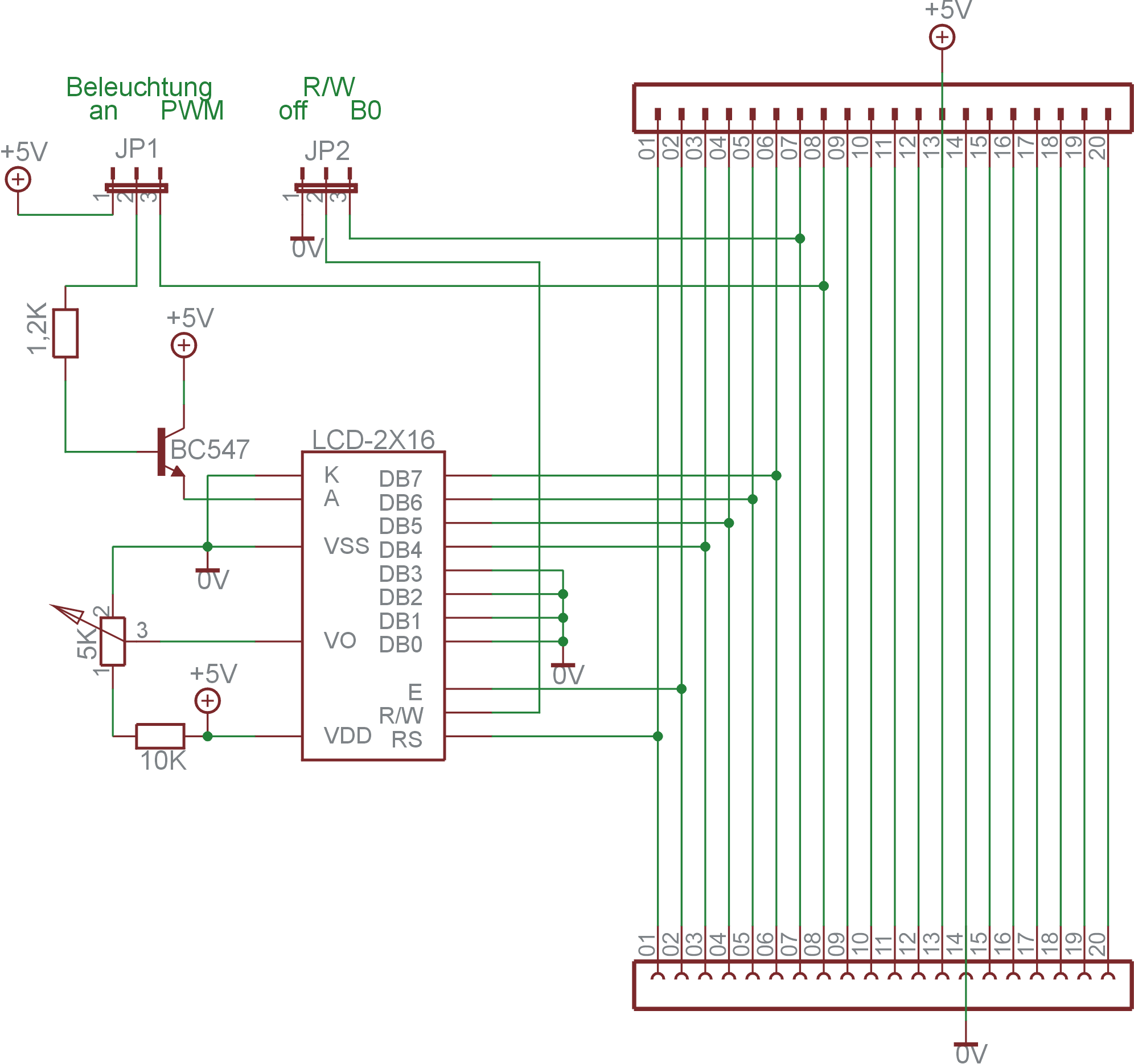

also ich habe eine Bib für die Ansteuerung von einem LCD. Diese
funktioniert ohne probleme. Jetzt habe ich versucht das LCD mit einem
PCF8574AP an zuschließen und habe die Bib geändert.
lcd_port = 0b00000000;
pcf8574ap_writebyte(LCD_ADRESSE, lcd_port);
Habe auch mal die Daten ausgelesen und per UART geschickt. Die
Datenübertragung funktioniert. Nur das Display reagiert nicht, also wird
noch nicht einmal initialisiert.
Jemand ne Idee?

Hab doch eben folgendes probiert und es hat ohne probleme direkt
funktioniert.
void pcf8574ap_writebyte(unsigned char addressout, unsigned char byte)
    LCD_PORT = byte;
RW hab ich durchgehend auf Low weil ich nur schreiben und nicht lesen
will. Wichtig sind hier nur Enable und RS. Diese liegen bei dem
übertragenen Byte an Stelle 2 und 3 weil ich noch 4 Bit am Port frei
habe.
#2575009
lcd_Kommando (0b00100000);  // 4-Bit Modus einstellen
Du bist noch im 8Bit-Modus, also kannst Du kein 4Bit-Kommando senden!
Du darfst nur ein Nibble senden.
Dann wieder warten (>100µs).
Erst danach dürfen 4Bit-Kommados benutzt werden.
Peter
Gast #2575122
Ah ok super Danke habe den Fehler gesehen. Muss also den 4 Bit Befehl
komplett auf dem Port schicken und nicht in 2x 4Bit Datenpakete.
Probierts gleich mal aus ob es Funktioniert.
